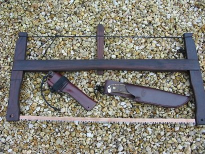

Aller un petit exemple de récupération pour les « pas très bricoleurs », et pas très fortuné qui veulent une jolie scie à la ray mears comme celle là :
Une scie trouvée dans un vide grenier pour 2 euro :
Un peu d’huile de coude, une lame de scie à bûches (bois vert) à 3 euro, un peu de paracorde, du brou de noix, une râpe, du papier ponce et voilà ma scie Ray Mears style :
Ma scie mesure env 75 par 38 cm , l'épaisseur du bois pour la partie la plus épaisse (barre centrale) est de 3 cm et elle est démontable.
La pièce centrale n'est plus au même niveau qu'avant car la lame que j'ai mise est un peu plus longue que celle d’origine.
et voilà, Il ne me reste plus qu’à lui faire un joli étui en cuir

Johann a écrit : lun. 20 oct. 2008 19:20 scie à bois type bushcraft pour pas cher
Aller un petit exemple de récupération pour les « pas très bricoleurs », et pas très fortuné qui veulent une jolie scie à la ray mears :
