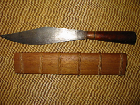

Histoire d’un couteau Hmong
Il y a quelque temps, j’avais chiné sur un vide grenier un couteau Hmong…
Origine : Ville de Cacao en Guyane (communauté Hmong).
Caractéristiques : Lame de 25,3 cm pour 5 mm au plus épais, poignée de 14 cm
Garde en cuivre, étui en bois …
Prix: 5 euro sur un vide grenier
J’ai fais quelques tests avec ce couteau « dans son jus » et j’ai été plus que surpris par ses capacité de coupe et de pénétration … en gros je n’avais jamais rien vu d’aussi performant.
Les seul renseignements que je possédaient sur ce couteau étaient sa ville de fabrication « CACAO »...
J’ai donc cherché un peu plus sur l’histoire de ces couteaux et les possibilités d’en acquérir d’autres exemplaires.
Suite à un post que j’avais fait à ce sujet sur un forum « lame outdoors magazine » malheureusement fermé aujourd’hui, et grâce à la participation de plusieurs membres de ce forums, le « smilblik » avait un peu avancé ?

Le hasard fesant bien les choses un nouveau membre du défunt forum était actuellement domicilié en Guyane …
Ce membre (Hatsuro) a donc été directement à la rencontre du forgeron dans la ville de cacao, mais malheureusement les nouvelles n’étaient pas bonne, « le forgeron ne forge plus » (ou très peu) et il lui restait uniquement des couteaux hmong « petits modèles » à vendre …
On a également appris que les prix tournaient entre 50 et 100 euro selon les modèles (taille etc..), mais qu’ils devenaient dur à trouver, même en guyane.
Entre temps j’avais offert mon exemplaire à un copain (qui ne souhaite pas être cité) qui est passionné par ce type de lames « exotiques », sachant qu’il allait en faire bon usage et qu’il allait en prendre soin …
Je lui ai envoyé le couteau dans un piteux état (manche désolidarisé, tranchant d’origine après affûtage très mal fait du 1er utilisateur etc…)
Apres être passé dans les mains expertes de mon ami voila ce qui en est sorti :
Après une révélation de la ligne de trempe à l’acide on voit bien que c’est un sacré bon travail, le forgeron connaît son métier. Et cela a conforté mes premières impressions lors de mes tests avec le couteau « dans son jus ».
Apres avoir restauré ce couteau mon ami avait fait quelques tests avec ce couteaux et des comparatifs avec d’autres couteaux Thai lui ressemblants «les E- nep »…
Il avait également rédigé un article en anglais sur ce test que je vais vous traduire grossièrement (ci-dessous) …

Le couteau Hmong
Hmong knife
Ce couteau a une histoire étonnante! Mon ami Johann a acheté celui-ci dans un vide grenier pour seulement 5 euros. Il a fait quelques recherches et a découvert que c'est un couteau Hmong, fait par la communauté Hmong immigrée en Guyanes françaises.
Après de plus amples recherches, nous avons constaté qu'il y a un forgeron dans la ville de Cacao (la Guyane française), qui fait des lames Hmong très semblables. Il est maintenant assez vieux (plus de 70 ans) et produit toujours certains petits couteaux, mais il a arrêté la production. Ce forgeron se nomme Ya Saipo.
Poignée cassée (on peut voir le montage collé à la résine)
Le couteau était déjà usé (vieux) et il m'est arrivé tout rouillé, avec la poignée désolidarisée.
J'ai donc pris un peu de temps pour le rafraîchir, le nettoyé, et j’ai remonté la poignée que j’ai collée à l’époxy. J’ai refait le tranchant et la pointe qui avaient subi beaucoup d'aiguisage et d'abus, voila ce qui en est sorti :
le couteau Hmong de Cacao
Il possède une ligne de trempe différentielle superbe qui est bien présente tout le long du tranchant. La garde et la ferrure sont en cuivre. Il pèse 318 gr et 466 gr avec le fourreau, la lame mesure 25 cm (10") et la poignée 14 cm (5 ½"). C’est une très belle pièce. Il est légèrement convexe et a un tranchant assez fin.
Le montage est de style japonais, avec une soie courte et une ferrure mais la soie n’est pas rivetée.

Forgé dans un acier xc75, il mesure 38cm.
Sa lame offre un tranchant utile de 23,5cm.
Sa poignée, réalisée sur soie, est constituée d’un morceau de bois exotique, d’une bague en cuivre et d’une fine rondelle en cuivre.
D'autres photos sur mon site.

super chouette :yup:
la lame est plus inspirée des Eneps que du Hmong à mon avis
le couteau Hmong sur la page précédente est celui qui a le plus de pointe et un dos bombé les deux autres sont des Enep,
la particularité du Hmong est justement ses formes assez "bizarre" pas très esthétique mais particulièrement bien pensé pour une utilisation en tant qu'outil :yup:
le hmong c'est donc celui là :
ton modèle est inspiré des deux couteaux (hmong et Enep) et le résultat est vraiment super :clap:
j'adore le coté sobre/simple, je le trouve vraiment réussi, très belle interprétation :cong:
l'étui est déjà réalisé ?
plus de photo ?? :lan:

Merci pour tes précisions et tes commentaires enthousiastes.
L'étui n'est pas encore fait...je cherche des pistes en rapport avec le design de la lame mais également "l'esprit" du couteau.
