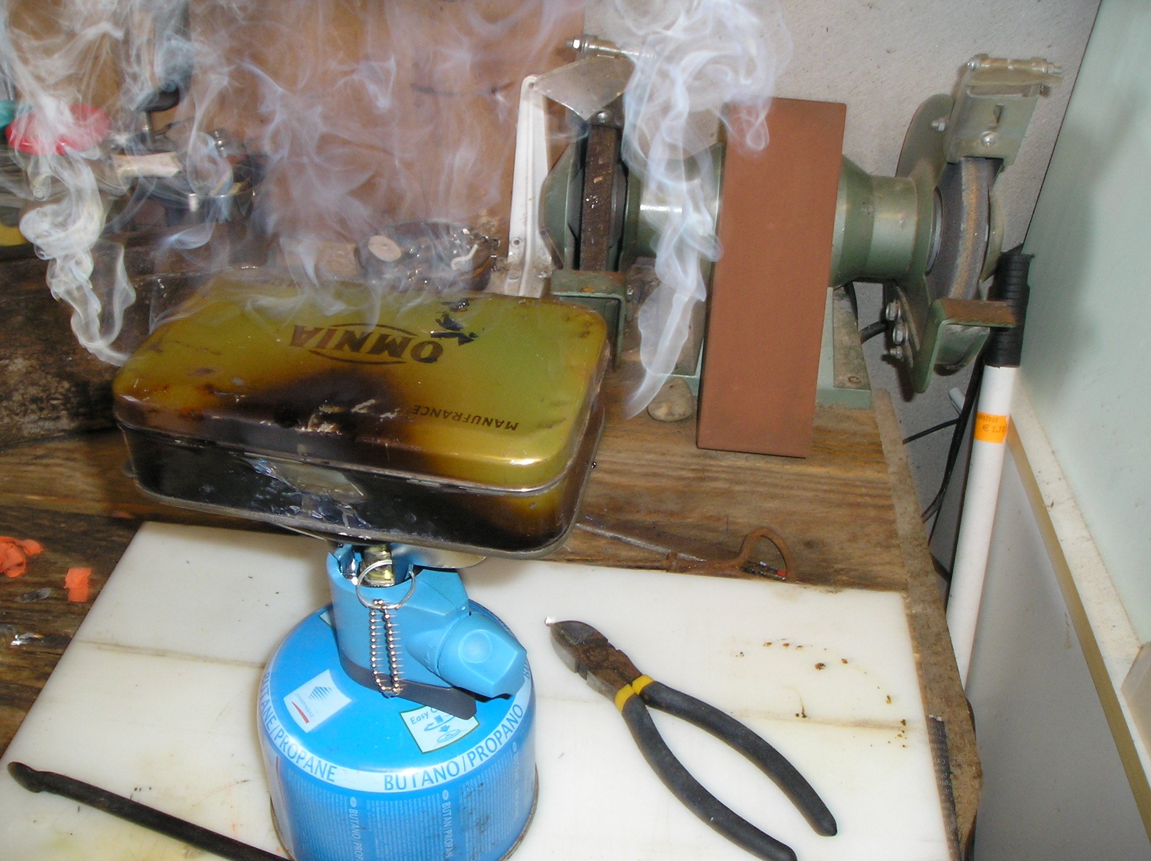

1) percer votre boite aux deux extrémités à l’aide d’une vrille ou d’un clou, les trous doivent être à peu prés de la taille d’une allumette, il est important que la boite ferme bien pour réduire l’oxygène et favoriser le processus de carbonisation.

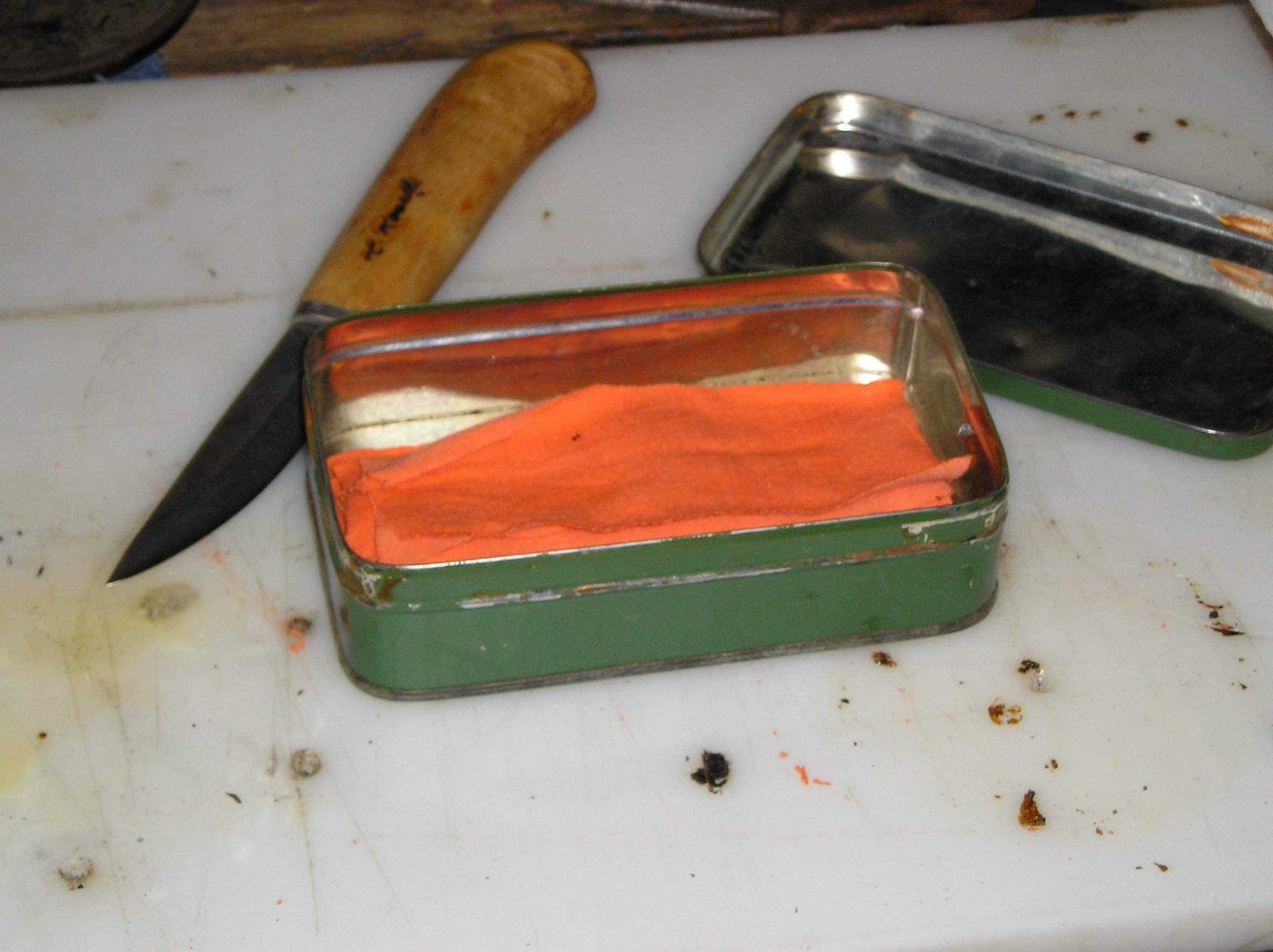

2) découper des bandes de tissus (vieux T-shirt en coton) de la longueur de votre boite (ou inférieur) et de quelques centimètres de large
3) placer les morceaux de tissus dans la boite (superposez-les)
4) refermer la boite puis la placer sur le feu ATTENTION FEU DOUX…
5) la fumée va sortir abondamment par les deux trous c’est normal, de temps en temps a l’aide de la pince secouez la boite pour détacher les morceaux de tissus qui pourraient être collés entre eux
6) quand la fumée s’arrête (ça fume toujours un peu mais presque plus) retirer la boite du feu SANS L’OUVRIR
7) à l’aide d’une allumette boucher les 2 trous

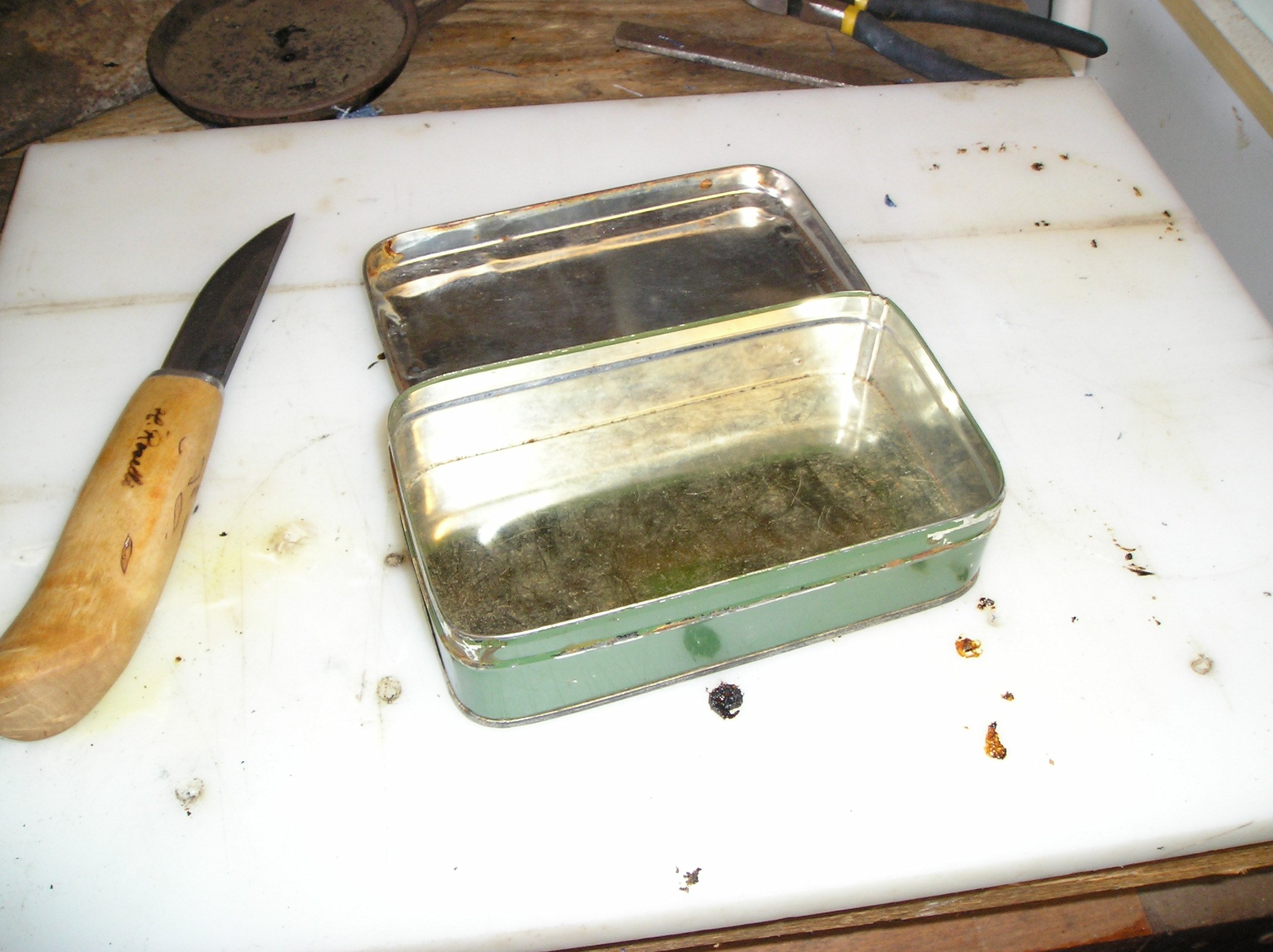

8 ) ATTENDRE LE REFROIDISSEMENT si vous ouvrez la boite tout de suite, le tissu va se consumer et tout est à refaire
9) une fois la boite froide (manipulable à la main), ouvrez-la et admirez votre tissus carbonisé
et voilà, vous avez du tissu carbonisé prêt à l'emploi !!!!
