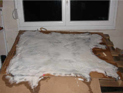

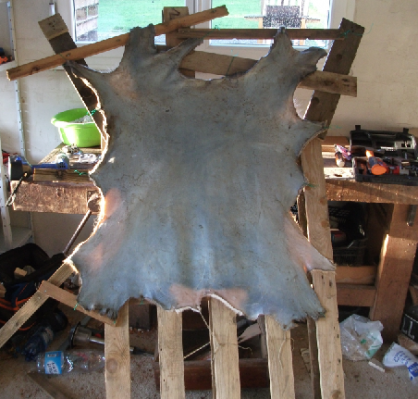

Pour ma première étape j'ai fait mijoter 2 kilos d'écorce de chêne .
Pour la deuxième étape j'ai enlevé tous morceau de chair et de peau en surplus puis nettoyer à l'eau savonneuse plusieurs fois en changent l'eau puis la rincer jusqu'à obtenir de l'eau claire .
dans la 3 éme étapes ma décoction refroidi et filtrer ( eau couleur bien marron ) j'ai fait tremper la peau pendant 3 semaines en prenant soin de poser une planche en chêne au-dessus de la peau pour quel ne remonte pas à la surface !

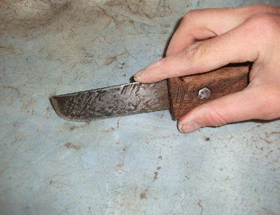

4 éme étapes la sortie de la peau placer sur une palette et j'ai continué à gratter la peau .

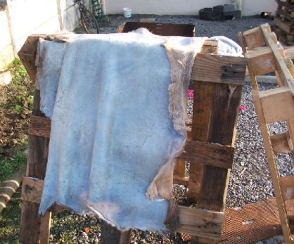

une fois le peau sèche l'étendre sur un cadre pour moi c'était une palette puis j'ai étalé du sel 4 kilos puis incliner la peau pour que le jus ne stagne pas je lais laissé 3 semaines aussi .
voilà et hier j'ai enlevé le sel puis continuer à gratter, elle et tendu et elle sèche dans le garage ,à voir la suite ^^

niveau souplesse c 'est comment ? parce-que moi je tanne au sel 'alun , c est plus rapide mai les peau on tendance a cartonnée.

si sa cartonne, le bain est trop long.
tu trempe dans le bain tannant puis tu continue a gratter ?! c'est l'inverse normalement, pareil pour le sel !
d'habitude, on gratte, on sale ou sèche pour garder la peau pour plus tard et quand on la tanne, on ne fait plus que l'assouplir!
sur la dernière photo, la peau est tannée ?!
et sinon, un tanneur m'a dit que les peaux de chevreuil ne gardent leurs poils que sur 4 ans maximum ...

oui j'ai du continuer à la gratter après son bain il resté de la graisse que je n'avais pas vue ou elle a apparue après bonne question et après avec le sel sur la dernière photo j'ai continué pour enlever le surplus de sel et d'eau pour bien la séché mais j'avais encore un liquide bien gras, crois tu que j'ai loupé une étape ! sinon elle est vraiment souple comme au début
4 ans dommage !
4 ans dommage !
