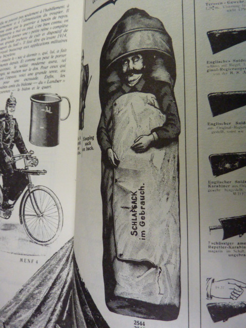

Lourd, terriblement lourd, volumineux, incompressible, difficile à laver, ça pèse encore plus une fois mouillé et je t'explique pas le temps de séchage.
C'est toi qui vois et qui porteras.
En plus la fourrure offre un lit douillet aux puces et autres hôtes indésirables.
Voir les textiles dans Vêtements dans la rubrique L'équipement.
J'imagine que tu penses à quelque choses comme ça ? Prévois un copain déménageur et pas très malin, un mulet ou un tracteur.

Je me doute que ce sera lourd ! Je suis MUL depuis quelques années, et là c'est vrai que la démarche est inverse !
La peau de mouton n'est pas une envie définitive. Je cherche juste à fabriquer un sac de couchage comme il en a sans doute existé à la fin du XIXe-début du XXe siècle. La toile enduite sur la face au contact du sol aura également pour utilité d'être sur l'extérieur du sac roulé et donc de le protéger de la pluie et de l'eau en général.

Oui j'imagine un peu le sac comme ça.
En fait j'envisage ce sac pour des randonnées équestres... mais l'idée de le rendre également transportable à dos d'homme avec le reste du nécessaire de bivouac est un défi que j'aimerai relever.
Je pensais également à de la plume d'oie... plus légère et plus facilement repliable si le rembourrage est bien fait.
