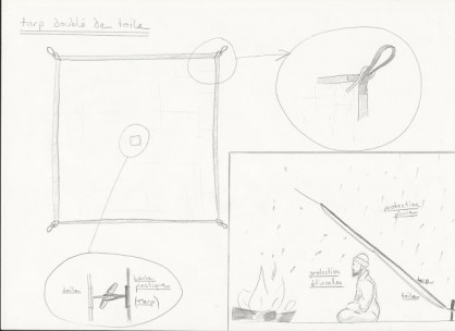

Alors avec félix on discutait au sujet d'un abri type tarp qui résiste aux pluie ET aux étincelles du feu.
Parce que comme vous le savez, le tarp présente de nombreuses qualités comme l'imperméabilité, l'encombrement, le poids, etc ..
Mais à on sens, comporte 2 défauts: il se troue aux étincelles du feu (peut-être l'avez vous remarqués sur les vôtres quand il y a un peu de vent et le feu trop près) et quand on touche la matière, on se mouille (comme les tentes)
Pour cela on a d'abord émis l'hypothèse d'un tarp doublé de toile en-dessous. Sauf que, à cause du deuxième défaut du tarp, l'eau traverserai et on se retrouverai mouillé.
Pour contrer cela, on s'est inspiré des tentes doubles-parois. La toile à l'intérieur qui protège des étincelles, fixée par des attaches, et le tarp au-dessus qui protège de la pluie.
Comme le système est détachable, il est possible de l'utiliser ou pas, suivant les conditions météo.
Assez parlé, voici un petit dessin que j'ai réalisé pour illustrer mes dires:
Voilà, si vous avez des améliorations à nous faire découvrir et quelle que critiques, faites-nous en pars :eheh:

Jacob, prends un crayon beaucoup plus gras pour tes croquis si tu veux qu'ils soient bien lisibles sur le forum : au moins du 4 B, sinon c'est trop pâle.

Ok pour le crayon !
