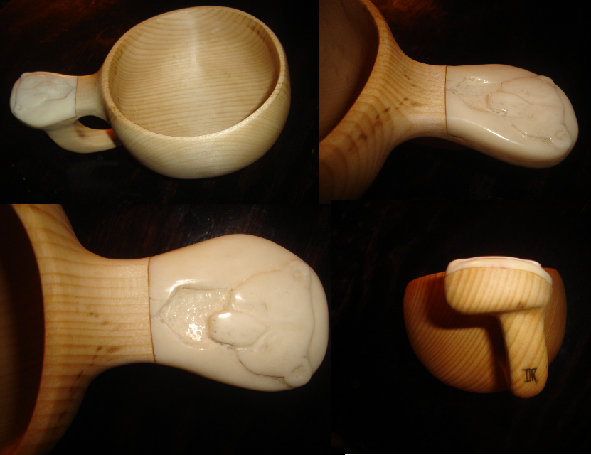

Voici un kuksa que j'ai réalisé en bois de tillieul avec une incrustation en os de boeuf.
C'est le premier kuksa que j'ai realisé et j'avais choisi du tillieul car c'est un bois facile à travailler, malheureusement il ne convient pas pour un kuksa car sa durabilité n'est pas bonne.
je ne pensais pas, lorsque j'ai fais ce choix, que le résultat final serait si bien. Dommage car il n'a durer que six mois après quoi il s'est fendu.
Il trône actuellement comme bibelot.
Voici les photos de sa réalisation:
J'ai utilisé un bloc de tillieul bien sec et comme outil une gouge car je n'ai pas de croche.
J'ai également utilisé mon couteau Roselli Carpenter
Les finition à la râpe à bois et au papier de verre
Pour le petit ours je l'ai fabriqué dans un os à moëlle (cuit) à l'aide de mon Dremel (outil electrique) équipé d'une pointe diamant et d'une scie circulaire (je m'étais taillé le doigt bien profond :yikes: c'est le métier qui rentre!)
J'en ai refait un autre dans une loupe de bouleau mais le bois comportait un défaut qui à fait que la parois du kuksa avait une fissure.
j'ai donc entrepris un nouveau kuksa toujours dans du bouleau et si je le reussit bien je mettrai sur le site.

Le bois à l'air tendre à travailler. Tu as coller l'os à quoi ?

Oui le bois était super facile à travailler, du "beurre", avec le revers de la médaille, elle n'a pas tenu à l'utilisation.
Pour coller l'os j'ai utilisé de l'Araldit, une colle double composant. Ca tient super bien.

Belle teinte du bois aussi. Huilée je présume ?
Avec les cernes, ça rappelle le pin.
En fait c'est le bois de tilleul qui n'est pas adapté ou simplement comme ça, effet des eaux chaudes?
Le bouleau sera aussi tendre, et sera un peu plus adapté. Par contre la couleur est un peu plus pâle.

Un truc pour conserver sa kuska intacte, il faut la ranger (après séchage bien-sur) immédiatement après toute utilisation dans un sac type congélation ou ziplock afin de la protéger des trop grands changements d’hydrométrie. ainsi le bois aura beaucoup moins tendance a "jouer" et donc a se fissurer........

Huilée à l'huile d'olive, extra vierge bien sûr :mrgreen:
Merci pour le conseil. Ma prochaine kuksa je la rangerai dans un sac congelation lorsque je ne l'utiliserai pas.
