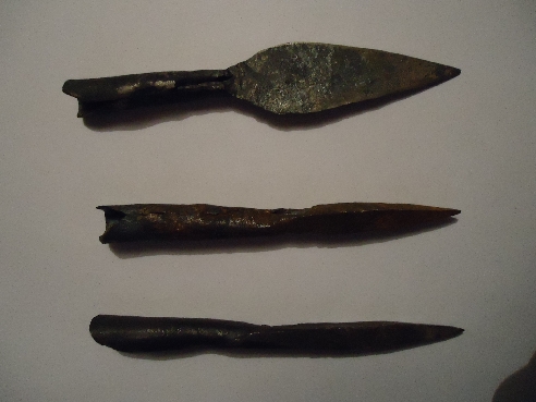

Voici trois pointe de flèches forger par mes soins. :archery:
Participant à le fête médiéval du Roc st André dans le Morbihan je me devais de faire des pointes médiévales.
Deux perce-maille et une lame en feuille de Laurier.
Maintenant les perce-maille peuvent servir pour l'entrainement et la lame a la chasse.
Elles mesurent environ 15 cm de long et pèsent environ 10 grammes chacune.

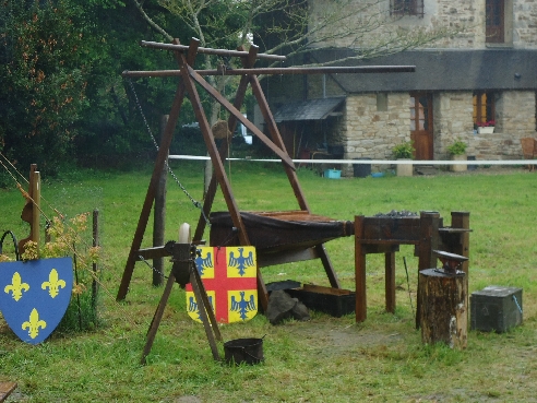

Voici la forge sur laquelle le forgeron de la troupe et moi travaillons. Là elle est trempée! Oui il pleut en Bretagne!

la feuille de laurier est trés réussit....les perces mailles, souffre probablement de photo moins flatteuse.......mais elles fonctionne surement quand même...... ;)

10 grammes pour 15 cm ??? O.O

Oui la photo n'est pas top.

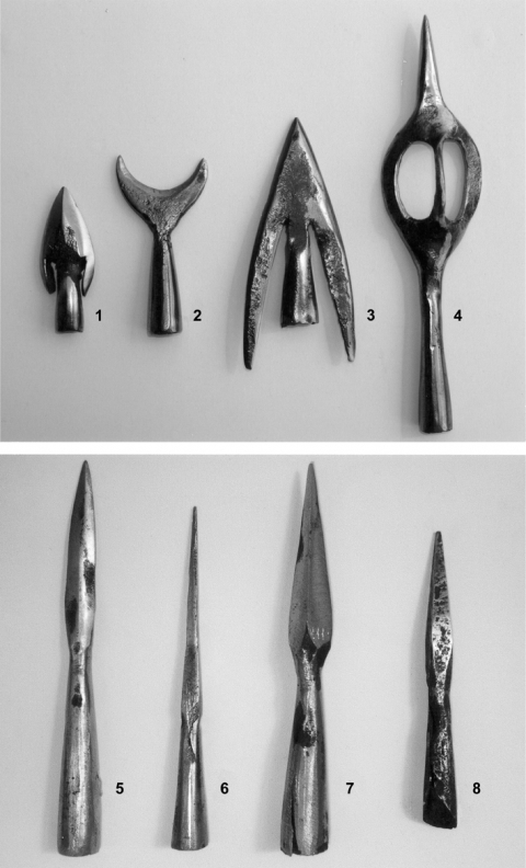

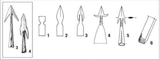

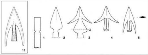

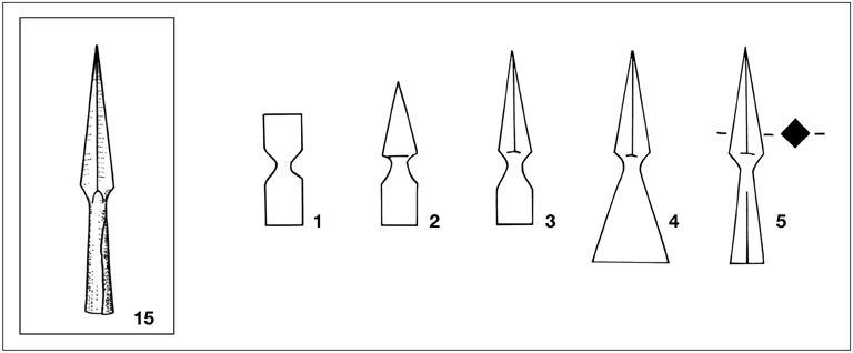

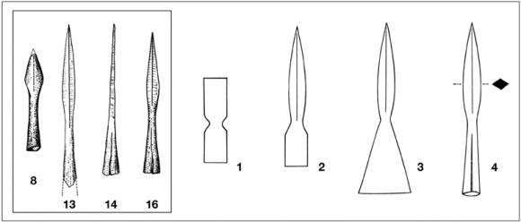

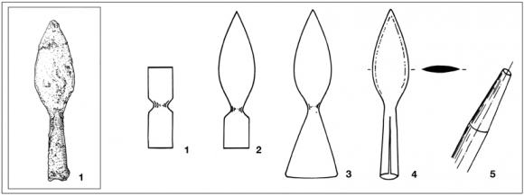

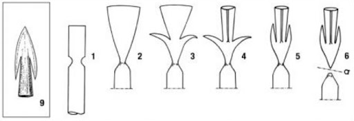

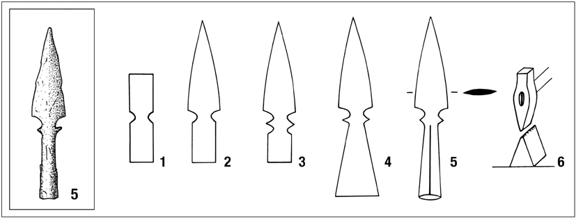

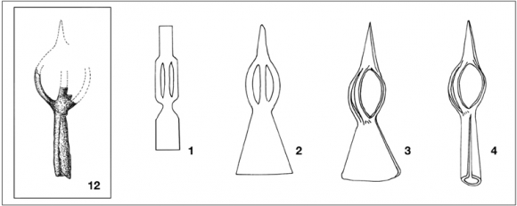

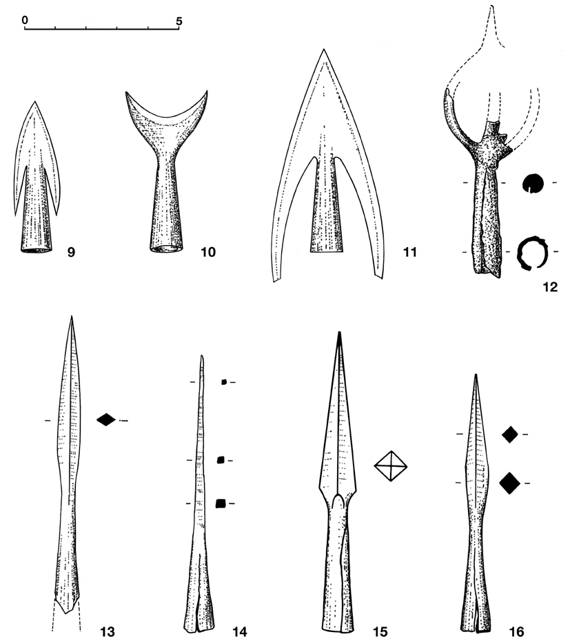

J'ai trouver sur le net quelques modèles de pointes avec la façon de les réaliser
_XlfCDJ3kU6-f3sU0PNPL0N-CJmwpTRtLHi2iGepgkCmdizIiMfsrBRnmMrqszR5Gl98jwvSizIEOshakwrZM3Ou4glXIRfiN9VCa9iXX9thuLQpPmXc4mm3rD6umbSNoeFlizv8Fj8.jpg
mR2YiOmWTR9Q8mUAZ5E01oBjz2xvoFEa07LpbbH_MTnP_JFoHCz7H8Euegv_Lm7c_PM_1iDYLJfcGFlCxstE240z6m6q3mbPYLhHHyJ_hJe1PYBSSuPE0Rbek6cUP8fs7lB3lCikqg.jpg
xKjp3p_XvD23Vy636r9qnSc-I-F0vimcFoMMSSeX4tm60b-BGvqt_jQm5sNTYNQ-UXoPytwKlZBtxOhZ8grPppHGcSuKdFGl9bMYKggKOTNOmo_jZINkmn8RWMaNtsuKHUSwBqqF-cM.jpg
xKjp3p_XvD23Vy636r9qnSc-I-F0vimcFoMMSSeX4tm60b-BGvqt_jQm5sNTYNQ-UXoPytwKlZBtxOhZ8grPppHGcSuKdFGl9bMYKggKOTNOmo_jZINkmn8RWMaNtsuKHUSwBqqF-cM.jpg (10.53 Kio) Vu 4900 fois
GXlSTjZYxHDmH6zaqb9oqmNV-Qq3WuszEgMapuxlMbZaE59EL2ZmBvraz3FUOe74PXqsQJ3bPBGDY7UKpAwQGgBgppCEUarNyTU94gqdU2RzaYiw-23qpEvhuBS6ud8WCHIXAdX3ZQ.jpg
