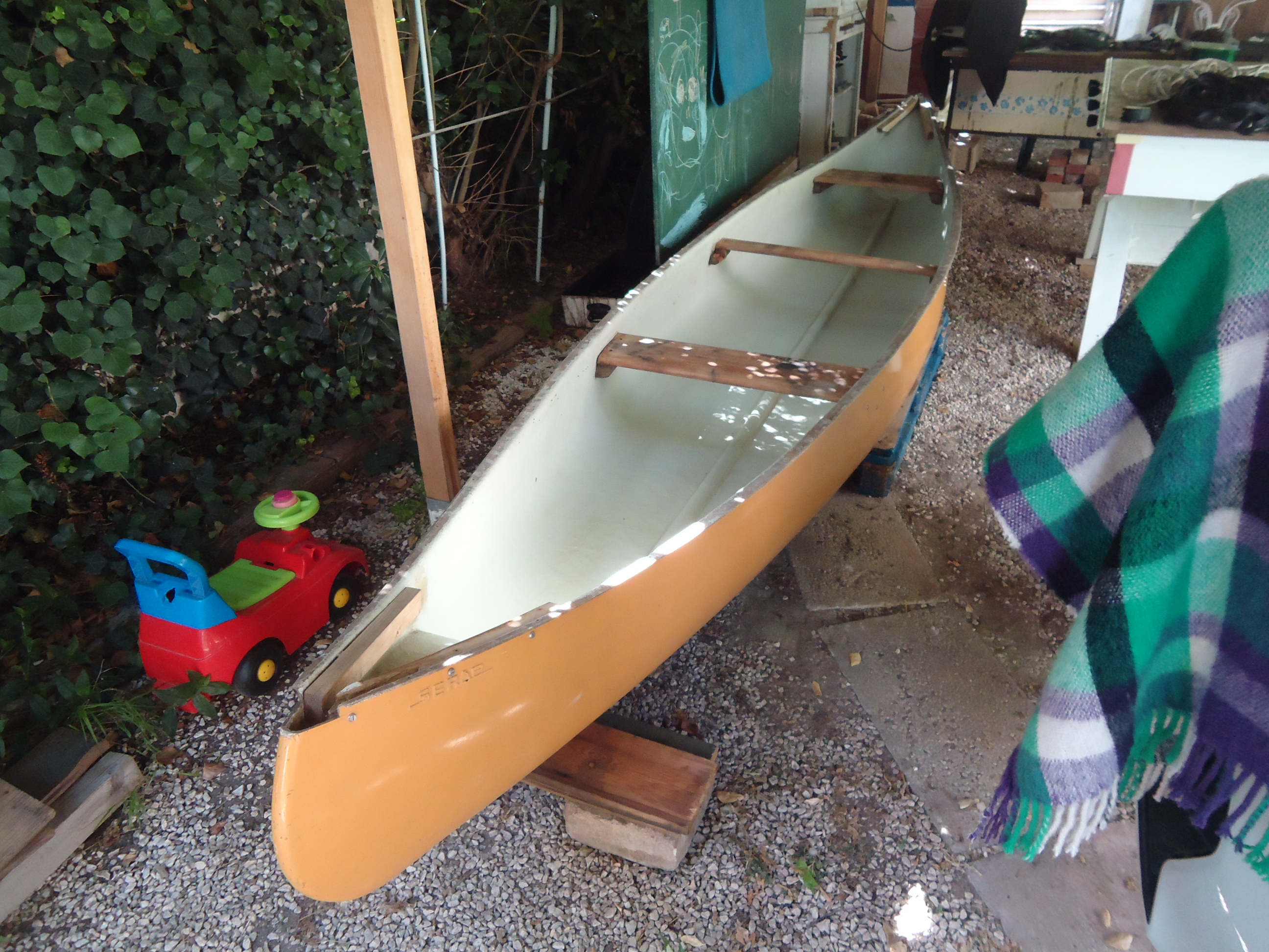

Voilà, j'ai été récupérer mon canoë hier. SERAP 4,65 m X 0,88 m
Je vais refaire les assises et les bordées. concernant les assises, pas de soucis, je vais remplacer le bois, les supports, vernir et fixer.
Par contre pour les bordées, j'aurais besoin de conseils svp.
Comment se présentent-elles?
S'agit-il juste d'une lamelle de bois fixée sur le dessus ou faut-il un bois "en L" sur tout le pourtour?
Qu'elle épaisseur, qu'elle essence?
J'ai quelques idées mais je souhaiterais faire comme il faut, donc si vous aviez des photos ou des croquis ou des conseils...
Je joins des photos la bêbête pour vous donner une idée précise...
Merci à tous,
Patrick de Toulon.

Bonsoir,
J'ai démarré la restauration.
Concernant les bordées, j'ai acheté 4 listons en pin de 27 mm X 27 mm avec dessus arrondi. Merci du conseil Pierre.
Je les ai cintré avec une sangle et ils trempent dans l'eau actuellement.
Au lieu de mettre la canoë à l'eau, j'ai mis de l'eau dans le canoë...
Je vais les laisser tremper quelques jours et les fixer au canoë mouillés et les faire sécher en place pour qu'ils prennent la forme.
Je refais également les supports d'assise, les assises, l'avant et l'arrière avec les supports en contreplaqué.
A suivre...

J'ai avancé la restauration, bordées, avant, arrière, supports d'assises, assises.
Je l'ai testé avec ma fille de 4 ans et je me suis aperçu que la tenue en mer n'était pas de toute quiétude...
J'ai acheté une remorque et je l'ai adapté au canoë...
Je l'ai donc vendu et je vais opté pour un canoë moins haut et donc plus stable.
A suivre...
