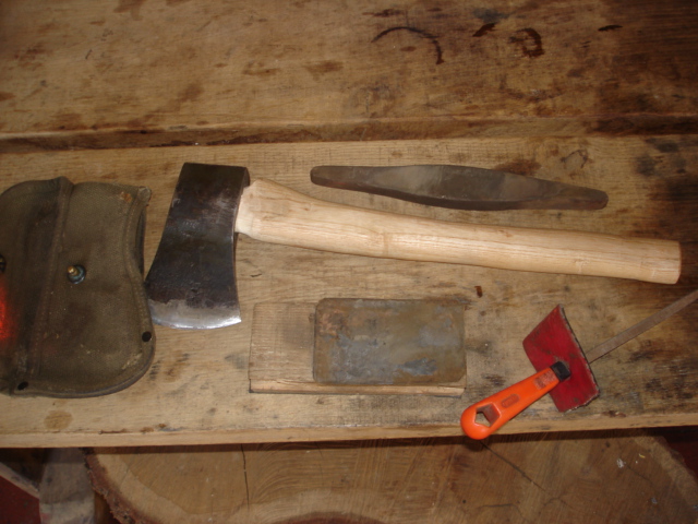

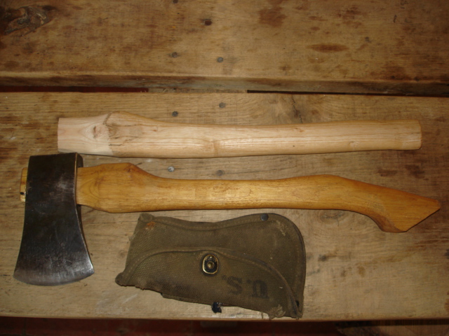

Re: remise en forme de ma hachette
je viens de réemmancher ma première hachette de bushcraft!
le manche d'origine (droit) a cassé et celui ci courbe entre péniblement dans l'étui à cause de son gros cul! je remets un manche droit :

C'est un manche de quoi le premier il est rigolo!
