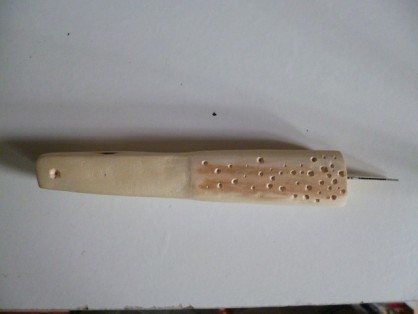

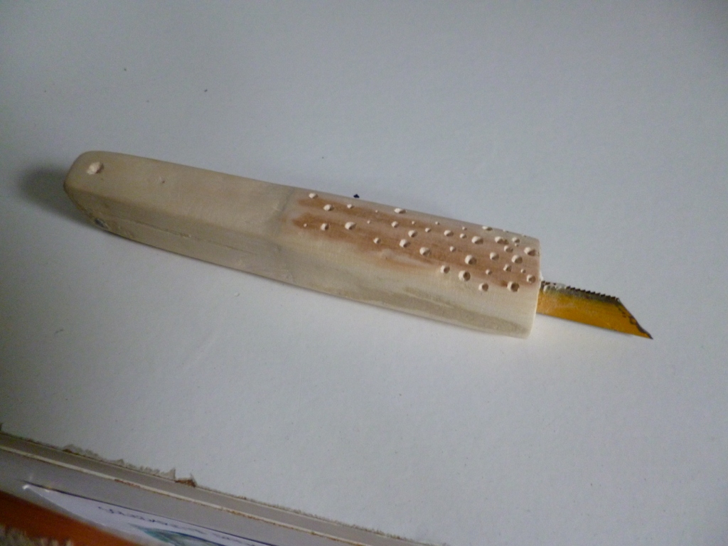

Il y a quelques temps j'avais vu un sujet similaire, du grand Félix :felix: je crois. Il avais donc utilisé une vieille lame de scie à métaux dans un manche en forme de ballon de rugby (plus ou moins) qui ne paraissais pas très pratique. J'ai trouvé l'idée très bonne, mais je n'ai pas réussi à retrouver ce dit sujet :pas:
J'ais donc fait ça :
Les petits trous sont là pour le grippe, et l’esthétique, j'ais aussi rajouté une cordelette à l’extrémité du manche, là ou il y a une ébauche de trou. ;)
Sinon je ne l'ai pas encore essayé donc je ne ais pas d'avis sur son efficacité.
voilà bonne journée !

Oui en effet ce n'était pas le grand Félix mais Anarc'h. ^^
Je l'ai essayé cet après midi, pour faire une petite rainure je long d'un baton, ainsi que des petites fleurs, c'est précis donc je peu faire des trucs bien plus détaillés qu'avec mon couteau de poche ! La lame n'a pas bougée. :cool:

Même remarque que pour l'autre Breton, le bout du manche est peut-être un peu gros. Difficulté à travailler de près peut-être :pas:
Mais Anarc'h ne s'en ai pas plains, donc bon ! Tu verras à l'usage ;)

Vraiment pas mal ton couteau :sup: ! Tu verras bien a l'usage si la forme de la lame et du manche te conviennent, de toute façon tu peux les modifier à ta guise ;)

oui carrément,je peux tout changer facilement ! d'ailleurs je compte meuler la lame pour la rendre comme la tienne. :Skippy:

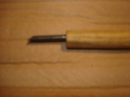

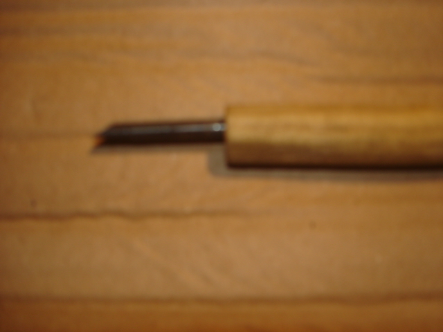

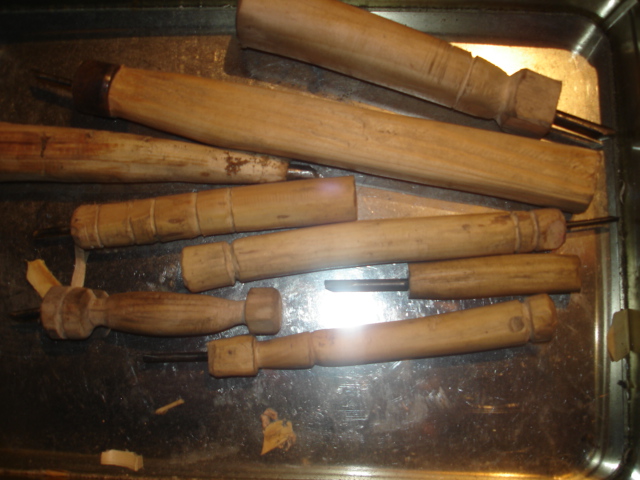

je rebondis sur ce poste pour présenter un truc qui a été mis au point du temps d'outdoor magazine,par maître oh cong!
il s'agit de se fabriquer non pas un couteau à sculpter;mais un ciseau à bois,de petite taille pour les détails!
la technique est très facile,quand vous cassez un foret métal hss,récupérez la partie lisse,celle dans la perceuse,et le bout de vrille qui reste,emmanchez directement, meulez la pointe à 25°,aplanissez la face opposée puis les deux autre bords.
pas besoin de refroidir ni de retremper l'acier hss est fait pour se tremper à l'air!
et voilà vous avez des ciseaux à bois de 3,4 ou 5 mm gratos!
la boite pleine de ciseaux!
détail de la pointe
détail de la pointe

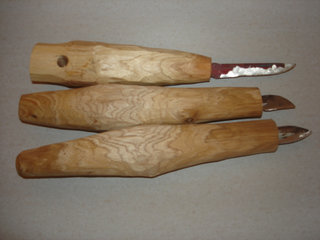

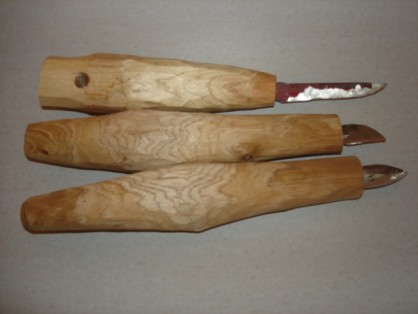

des couteaux taillés dans des sies à métaux aussi
