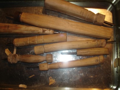

je rebondis sur ce poste pour présenter un truc qui a été mis au point du temps d'outdoor magazine,par maître oh cong!
il s'agit de se fabriquer non pas un couteau à sculpter;mais un ciseau à bois,de petite taille pour les détails!

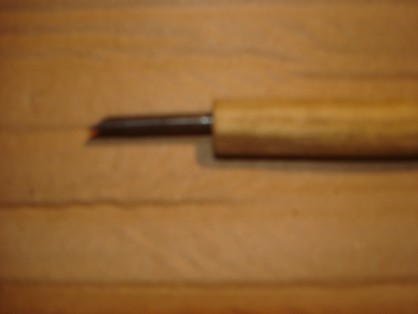

la technique est très facile,quand vous cassez un foret métal hss,récupérez la partie lisse,celle dans la perceuse,et le bout de vrille qui reste,emmanchez directement, meulez la pointe à 25°,aplanissez la face opposée puis les deux autre bords.
pas besoin de refroidir ni de retremper l'acier hss est fait pour se tremper à l'air!
et voilà vous avez des ciseaux à bois de 3,4 ou 5 mm gratos!
la boite pleine de ciseaux!

détail de la pointe
détail de la pointe

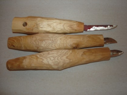

des couteaux taillés dans des sies à métaux aussi
