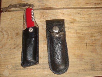

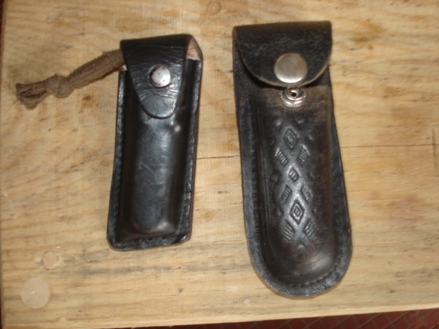

voilà,il était plus que temps,d'intervenir,c'est fait!
mes deux étuis de cuir,pour les pliants du boulot à savoir un spartan sur le pantalon de sécu,et outrider sur celui de boulot,avaient besoin d'un coup de jeune!
l'étui du spartan,acheté,dans un surplus,ça me semble être un étui à chargeur de pistolet.si le cuir en est bon,le fil et la couture laissent à désirer. c'est une couture machine,qui s'est décousue dans le bas. remède: de la colle à bois,et recoudre les points sautés au point sellier.
l'étui de l'outrider: du cuir à la rigidité de chaussette molle, dont les coutures sont intactes,mais les bords se décollent dangereusement,remède encore de la colle à bois!
après un petit coup de cirage noir pour redonner du lustre,et c'est reparti pour un tour! :fixed:
