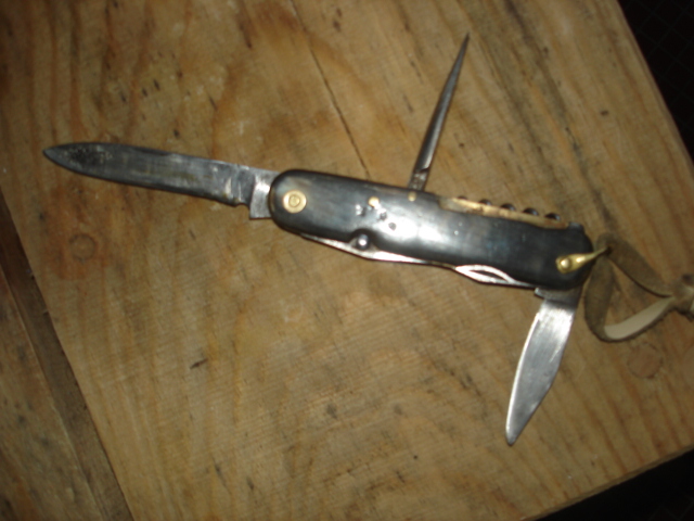

multilames élégance
Nom du couteau:inconnu
Fabricant / Marque:illisible
Longueur totale:15,5cm
Longueur de la lame:6,8 et 4,3 cm
Longueur du manche:
Épaisseur de la lame:1,5 mm env
Poids seul:
Poids avec étui:
Acier:carbone
HRC:
Matière manche:corne
Étui:

Présentation
Le manche:
Description du manche
Tenue en main:
bonne quoiqu'un peu court
Tenue en main lorsque mouillé:
à éviter

La lame:
Profil de la lame:grande lame lancéolée usée par maints affûtages,petite de type yatagan
Affutage d'origine:non,sur la grande lame entièrement remanié,avec une goutte d'eau façonnée à la lime,et tranchant repris ,la petite affûtage dans les règles (si non, merci de préciser les modifications apportées)
émouture plate convexée à la meule pour la grande lame et émouture plate pour la petite mais à tranchant convexe,tient très bien la coupe,acier très fin facile à affûter,coupe longtemps...
Les +
- joli
- look ancien
- élégant
- carbone
-efficace...
Les -
- rouille
- bla
- bla
Conclusion:
bon petit couteau additionnel,de bonne facture acheté en brocante mais avec sa grande lame abimée. modèle de la taille d'un suisse,pour un usage d'appoint néanmoins soutenu,avec une lame lancéolée,et la petite yatagan,ouvre boite à remanier si on veut s'en servir,poinçon de base,et tire bouchon 5spires assez fin ;tournevis ne possédant pas de décapsuleur. lames montées sur rivets laiton à rosettes à l'avant et anneau de bélière à l'arrière

Look: 8/10
Prise en main: 8/10
Tranchant: 8/10
Accessoire (etui, etc... fournis avec le couteau): /10
Note globale: 8/10
Type d'utilisation du couteau (à quoi utiliser vous le couteau généralement): (aide à interpréter les notes données plus haut)
toutes les tâches dévolues à ce genre de petit couteau dans la nature,y compris sculpture...
