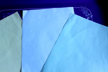

Mettre trois buvards ou deux selon ses besoins dans un plat mélaminé assez grand.

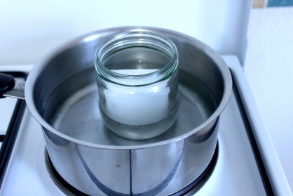

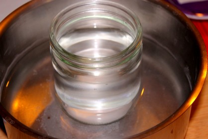

Prendre une casserole, la remplir à moitié d'eau et mettre la parffine dans un pot en verre que vous déposez dans la casserole. Mettre à chauffer sur une plaque ELECTRIQUE afin d'éviter tout risque d'ignition du aux flammes.
Faire fondre l'un après l'autre les blocs de paraffine.
Plaque de cuisson Th 6
Losque les deux demi morceaux de paraffine sont fondus, éteignez votre plaque de cuisson.

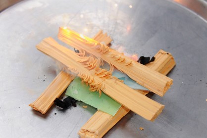

ESSAIS D'IGNITION: matériel; un plat à pizzas, un Firesteel Aurora, un bloc magnésium, du coton carbo, du coton normal,  des hérissons de Cade, et trois morceaux de "Tinder Cards" maison de 5X2cms.

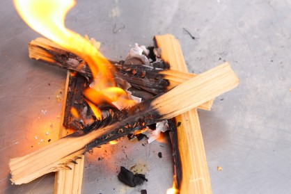

Seront utilisés: le coton, les &quot;Tinder cards&quot;, quelques copeaux de magnésium et la firesteel. Inflammation du premier coup et prise immédiate des bâtonnets de Cade.<br />Il est vrai que l'Aurora fait de belles gerbes d'étincelles. les bouts de coton carbo ont été mis après (tant qu'ils étaient là .....). Mais n'ont pas servis d'allumeurs.
Seront utilisés: le coton, les "Tinder cards", quelques copeaux de magnésium et la firesteel. Inflammation du premier coup et prise immédiate des bâtonnets de Cade.
Durée de combustion des buvards imprégnés de paraffine: entre cinq et six minutes. De quoi faire aisément prendre un feu même par temps pluvieux (ne craignent par l'humidité grâce à la paraffine). Et ne tiennent aucune place dans votre &quot;boîte à feu&quot;....
Durée de combustion des buvards imprégnés de paraffine: entre cinq et six minutes. De quoi faire aisément prendre un feu même par temps pluvieux (ne craignent par l'humidité grâce à la paraffine). Et ne tiennent aucune place dans votre "boîte à feu"....
