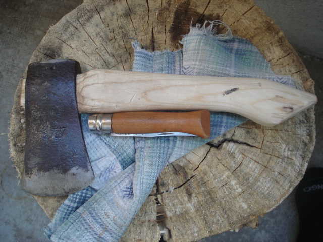

voilà ce que j'ai fait de la tête de hachette goldenberg, une mini hachette dans le goût de ce que les saxons appellent hand axe (par opposition à foot axe sans doute) ou chez gb kuben
une tête de hachette normale,à monter sur un manche de 35/40 cm mais montée sur un de 29cm!
en frêne bien sûr! encore l'affûtage final, un coup d'huile de lin sur le manche,et faire un étui

C'est une hachette qui tient presque dans la poche...
Mais a-t-elle encore assez d'inertie avec un manche si court ? Tu l'as essayée ?
Au fait, avec quoi as-tu chevillé le manche ?
Je voudrais m'acheter une hache mais j'hésite vraiment quant à la taille du manche : plutôt court, 40 cm (peu encombrant mais coupe moins efficace) ou plus long 50 cm (plus efficace mais qui ne rentre pas dans le sac à dos) pour 100g de plus seulement.

Beau travail!
Pourquoi tu as fait le bout de la manche pointu?

c'est le style Flexo çaLuckyLode a écrit :Beau travail!

La hachette ne se justifie que sur des bois dont le diamètre interdit une trop grand flexibilité qui ferait rebondir le fer et par conséquent supprimerait son efficacité lors de la coupe. En plus c'est dangereux et on ne peut vraiment faire de coupes à la volée. Parfois utile pour le bois de feu, fendre des bûches et pour quelques constructions lourdes : elle est peu d'utilité avec les broussailles.
Pour nos activités, la longueur de manche est affaire d'habitudes. Un manche plus long (50 cm) donne juste plus de force, le bénéfice par rapport à l'encombrement est discutable selon les travaux qu'on pense entreprendre. Celui de la mienne mesure 30 cm, je m'en satisfais depuis plus de 40 ans, certains ici s'en servirent sans s'en plaindre. En Guyane, la machette est quasi universelle, même si couper des troncs autour de 10 cm de diamètre est quelque peu ardu. Pour de vrais travaux de bûcherons, les haches et les scies à chaîne, voire les très gros engins forestiers, sont préférables.
Apprendre à bien utiliser une hache, ou sa petite sœur, est plus long qu'avec un sabre d'abattis.

je ne l'ai pas encore essayée,il lui manque l'affûtage final,quant à sa longueur,ça devrait marcher car g b en commercialise une dans ces eaux là (émile) .
le manche fini en pointe parce que c'est trop stylé,pour parler jeune!
c'est la hachette mini pour le kit compact avec petit fixe 8cm de lame et un suisse.
ce genre de hachette est suffisant pour faire du feu même un gros,car elle peut fendre et couper les bûchettes au départ ,puis après plus besoin,il suffit de poser le bois de glanage,tel quel sur le feu existant ...
elle est aussi efficace pour sculpter ,enfin ébaucher, cuillers, spatules et autres ustensiles.
plus la hache est grosse plus on a tendance à effectuer des travaux qui parfois n'auraient pas lieu d'être!

Puisqu'on en parle, pour la pratique du bushcraft, je préfère avoir une hachette à tête légère et manche long, qui pour un poids réduit autorise le travail à deux mains et donne une puissance convenable. Je pense que le ratio puissance/poids augmente avec la longueur du manche et est meilleur qu'avec une hachette de petite dimension.
En revanche pour les travaux d'ébauchage, et fabrications (relativement) minutieuses, la main se place proche de la tête de la hache et la longueur du manche ne permet plus de démultiplier la force. Le poids de la tête est dans ce dernier cas le seul critère de puissance.
Dans le monde réel on s’accommode effectivement très bien de toute hachette pourvue qu'elle coupe.

Oui, mais le poids de la tête à également de l'importance si on veut travailler avec force mais là j'intègre un autre facteur (puissance/poids/longueur).salutçafarte a écrit : Je pense que le ratio puissance/poids augmente avec la longueur du manche et est meilleur qu'avec une hachette de petite dimension.
A mon avis, il faut un bon compromis car un fer trop léger demandera plus d'efforts physiques qu'un fer un peu plus lourd pour la même efficacité alors qu'un fer trop lourd sera fatigant à utiliser de par son poids, sur la même longueur de manche bien sûr

Merci pour vos commentaires !
C'est vrai que ça fait des années que je n'ai pas touché une hache et en Guyane on n'utilise que des machettes.
J'hésite entre un modèle genre Wetterlings bushcraft axe (49 cm) et la bushcraft hatchet (39 cm).
Qu'en pense Ray Mears ? Ah, Ah, Ah !
