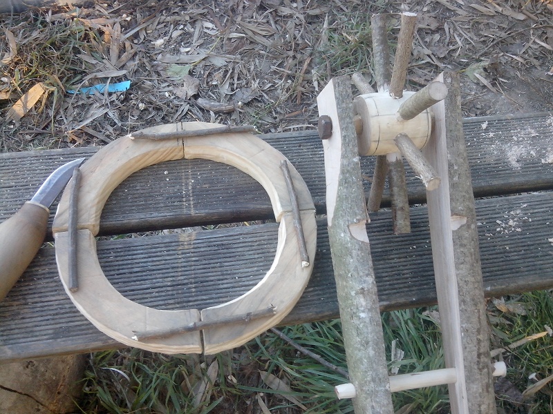

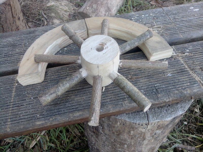

Aujourd'hui une roue en bois:
Comme vous pouvez le constater elle n'est pas finie, et le projet qui va avec loin d'être fini, je compte faire une brouette en bois pour le noël de mes neveux et nièces.
Bah oui il faut bien qu'ils bossent un peu. :lmao:
Le moyeu est en frêne, les rayons en noisetier et la jante en pin sera bandée avec un cerclage en acier si j'y arrive...
Les cotes ça donne 20cm de diamètre extérieur pour un moyeu de 5cm de diamètre et autant de large, la jante fera 2cm de haut et 1.5cm de large.
Outils utilisés: crayon, papier, Pythagore, réglet, ficelle (le compas du pauvre), scie pliante, hachette, couteau... et perceuse. :taky:

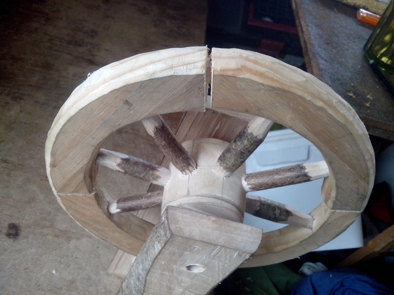

Merci pour les poignées de courage, un peu avancé:
Pour la jante il me reste à ajuster les bouts entre eux et à percer les trous pour les rayons, l'extérieur de la jante sera fini une fois la roue assemblée pour qu'il n'y ai pas de faux rond.
Les bouts de bois posés sur la jante représentent les chevilles qui seront mise en place une fois la roue assemblée. Pour le moyeu un peu d'ajustage à faire aussi sur les flancs, pas si facile de réinventer la roue... :lmao:

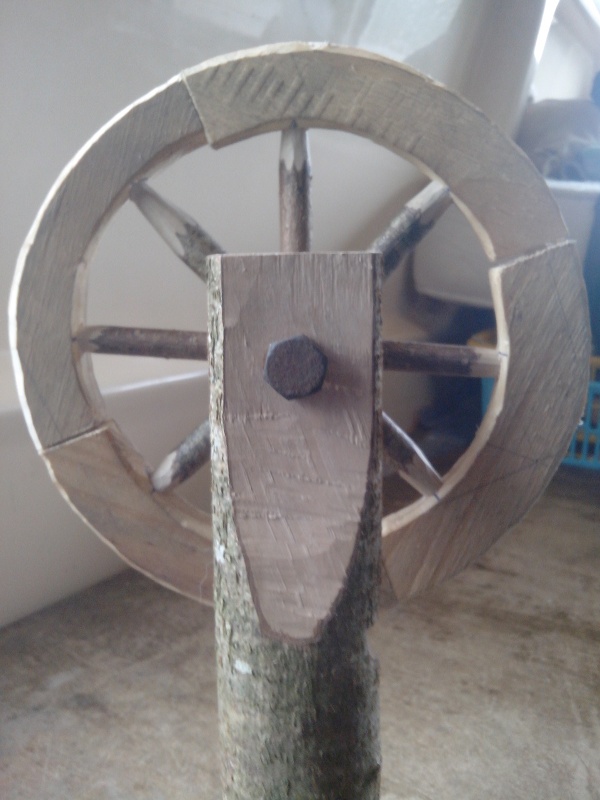

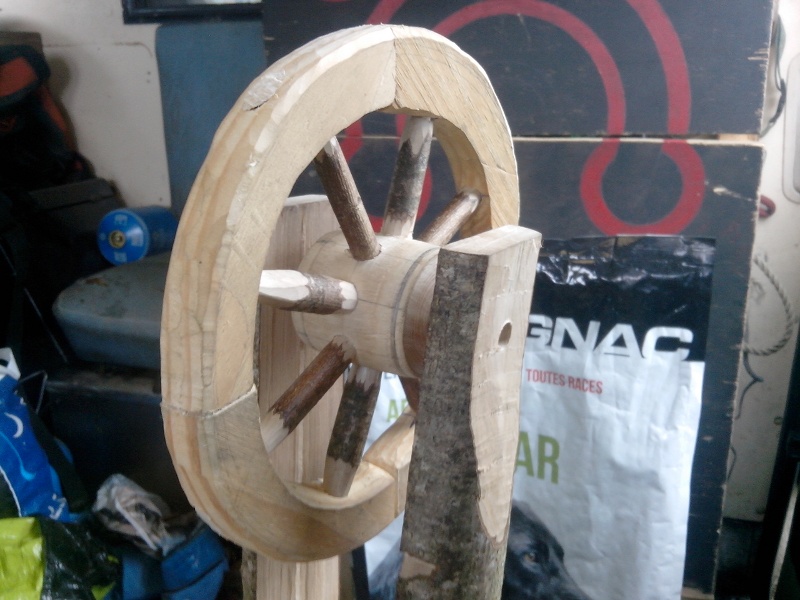

Encore un peu avancé, pas vraiment comme je voulais mais c'est fait...
La connerie du jour :boohoo: :
Comme les chevilles borgnes sont indémontables j'ai rattrapé comme j'ai pu pour que ça tourne rond, pas super esthétique. :lolkc:
Je vais glisser une petite pièce en bois pour boucher le trou, j'essaierai de réduire le voilage (5mm quand même :grr: ) en même temps. Il faut aussi que je ponce la bande de roulement bien d'équerre avant de la cercler, et il faut toujours que je retouche les flancs du moyeu...
+1 serre joint dans les outils utilisés.
Sinon pour le cerclage j'ai bien envie de tenter à chaud, et comme le dit Suma ça me fait de l'entrainement, autant tenter un max sur la première puisqu'elle sera de toute façon au mieux à demie ratée.
