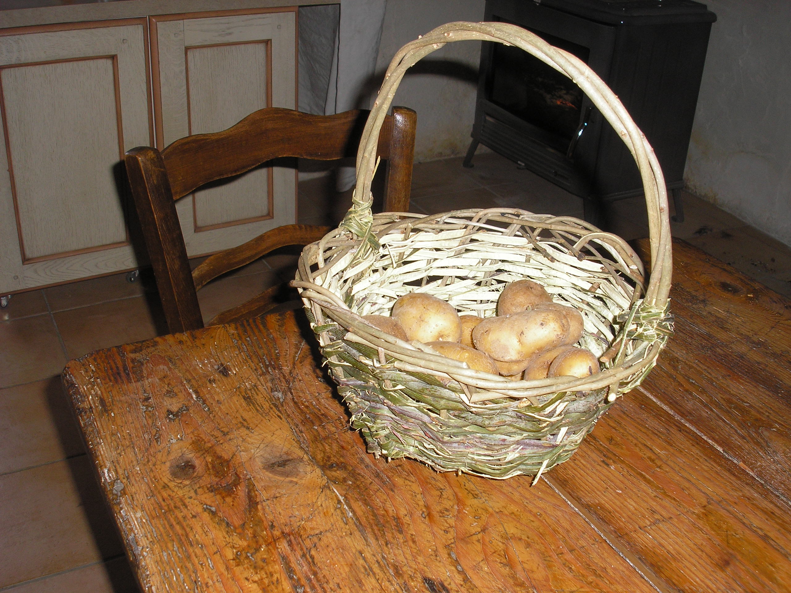

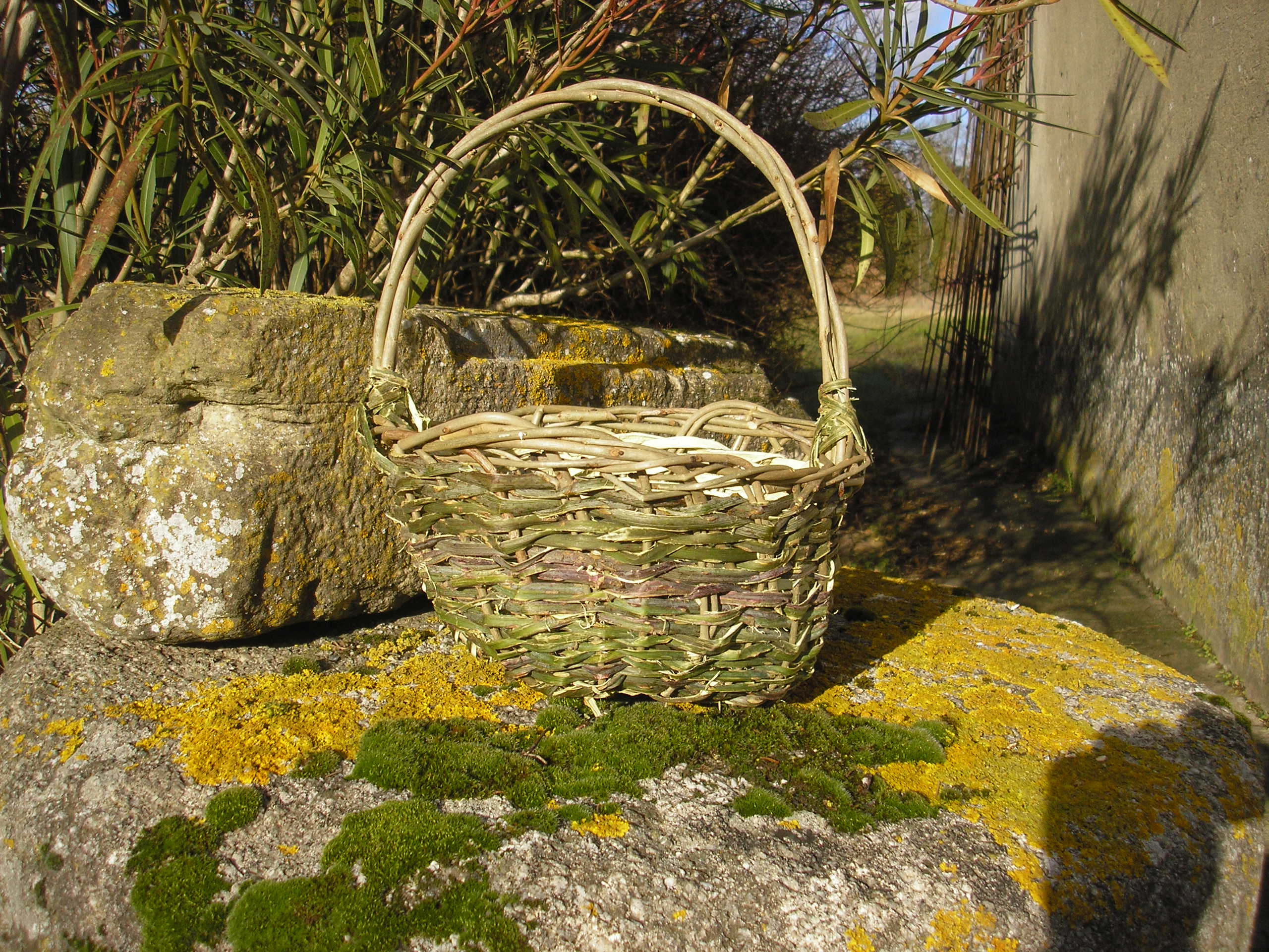

Mon premier panier fait avec ce que j'ai trouvé par chez moi, c'est à dire: pousses de frêne pour l'armature et ronces.
il a été fabriqué pour aller ramasser les salades sauvages.
il supporte 3kg de pommes de terre
il est un peu tordu... :boohoo:
Un second est en court de fabrication, dans l'espoir qu'il soit moins tordu. :grr:

très beau panier, pour ramasser les tubercules de salade sauvage! :sup: :-D
Re: vannerie
Meuh non Flexounet, les patates c'est un test de charge.... :yup:

Tu as utilisé les matériaux frais, ou tu les as fait sécher d'abord ?
J'ai utilisé les matériaux frais, car:
= j'étais impatiente du résultat.
= je craignais que les pousses de frênes perdent de leur souplesse en séchant.
=je ne sais pas si les ronces s'utilisent fraiches ou séchées.
L'impatience m'a poussée à essayer les matériaux frais afin de constater les inconvénients si il s'en présentait.
J'ai pensé aussi que les matériaux en séchant, consolideraient le tout.
Conclusion:
= Les ronces se fendent très bien lorsqu'elles sont fraichement ramassées, même parfois trop bien, elles se fendent parfois sur 10cm d'un seul coup et la lame du couteau se trouve propulsée très prés des doigts. Bien que je me serve de la lame comme levier pour fendre et non pour couper la ronce en deux.
= Par contre un peu sèches, cueillies 4 à 5 jours avant refente, même conservées au frais, elles se fendent plus difficilement, (du moins pour moi qui ne suis pas une experte du couteau) ne voulant pas gâcher ces belles ronces, Pierre m'a aidé à refendre les plus dures.
=Les pousses de frênes qui me restent, que j'ai conservé au frais, sont toujours aussi souples.
Par contre, je verrais comment le panier va vieillir..

Bellis a écrit :L'impatience m'a poussée à essayer les matériaux frais afin de constater les inconvénients si il s'en présentait.
En général, les matériaux frais rétrécissent en diamètre, et le risque est que la panier devienne plus lâche, et qu'il se tienne moins bien. Si tu as "serré à mort" lors de la fabrication, ça limite l'effet ...
En vannerie classique, on fait sécher l'osier, puis on re-trempe pour retrouver la souplesse. A mon avis, un bon compromis délai/résultat/simplicité est de laisser les brins sécher, mais à l'humidité (ça sèche quand-même) : par exemple, dehors s'il pleut régulièrement, dans de l'herbe humide et à l'ombre. J'en ai fait un petit au printemps dernier, avec des restes de taille d'arbres qui étaient restés dehors 2-3 semaines + du saule frais. J'ai "serré à mort" lors de la fabrication, et il ne s'est pas trop distendu, mais il n'est plus parfaitement rigide.
Pour les ronces, tu as un truc pour enlever les épines ?

Merci pour les conseils, je vais laisser sécher pour un prochain panier :yup:
Pour les épines, je les coupe une par une, pas trop prés de la tige, pour ne pas l'abimer. Cela ce fait assez vite.
