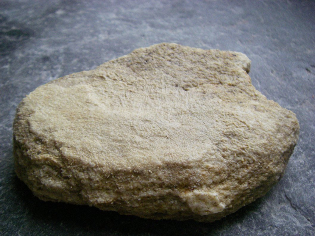

Re: ARTICLE l'affutage sur le terrain (article recupéré de
Voilà, j'ai pu récupérer quelques cailloux, juste pour faire un petit essai, mais je n'ai pas pu chercher beaucoup à cause du niveau de l'eau.
J'avais pris avec moi un des mes couteaux de cuisine, donc j'ai pu tester sur place : le premier caillou était le bon (en photo) : même résultat qu'avec mon fusil à affuter, même si l'arête n'est pas parfaitement rectiligne. Retour à la maison, je fais faire l'affutage d'un autre couteau de cuisine par un de mes ados.
Commentaire "Ah ouais, quand-même ! ... En fait, c'est plus simple, parce qu'on l'achète même pas, on le prend au fond du ruisseau ... et puis là, y'a pas d'impact du tout, c'est pas comme quand y'a des gens qui l'ont fait, et que ça a voyagé ...".
Même chose avec l'autre ado : "c'est quand-même moins rapide qu'avec un vrai affuteur" (ce qui n'est pas mon avis)
De quoi méditer sur le sens du mot "vrai" ...
J'ai touvé un 2e caillou, plutôt sableux, et je l'ai aplani un peu avec un 3e caillou, mais je n'ai pas osé m'en servir, je crains qu'il soit un peu trop abrasif ... l'idée serait de faire une pierre plate pour l'émouture de mon couteau bushcraft. En tout cas, mon fusil à affuter métallique a pris la direction des filères de don auxquelles j'apporte ce dont je ne me sers plus.
dans notre bushcraft jutsu, on a fait sa avec jacob
et selon mon experience, laisse tomber le second, prend quelque chose de plus fn
il faut qu'au toucher se soit lisse
- isa.bzh
- Messages : 673
S'il faut du fin et lisse, je pense que je peux trouver du schiste à tous les stades, depuis des pierres dures jusqu'à des pierres proches de la décomposition, très friables. Tu en penses quoi ? Je pense qu'en tout cas, ça n'abîmera pas mon couteau ...
