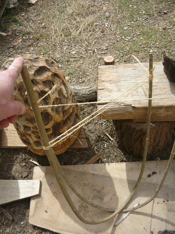

Choisir 2 brins gros comme le pouce d'environ 1.60m, araser les nœuds. Les assouplir dans le creux du genoux rotule/tibias. Les courber en "U" et les maintenir en forme par une cordelette. Vérifier la bonne symétrie des 2 éléments. Les pointer en leur milieu: donc 4 montants sont formés
Avoir la forme la plus harmonieuse dans les courbures: il est encore temps d'ajuster.
Choisir un brin plus fin que les précédents, former un cercle. Araser, assouplir et fixer provisoirement avec du fil de fer.Fixer une ficelle et tendre jusqu'à obtenir un ovale, présenter ce dernier à l'intérieur des montants. Ajuster son périmètre. Marquer au couteau la partie ou le bois se superpose sur le cercle formé, couper le surplus. Affiner les extrémités, représenter l'ovale, si ok pointer et rabattre les clous. Présenter la bordure haute, bloquer sa position au fil de fer sur les montants. Le "X" former par les 4 montants doit être aplati afin de ménager une surface plate pour l'appui du dos. Si tout est bon, pointer l'ensemble.

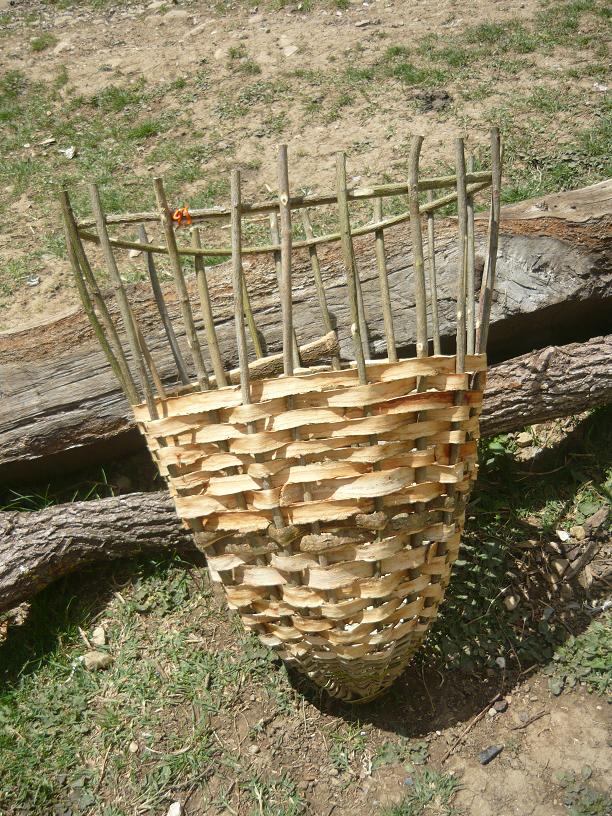

Choisir 17 brins de même force gros comme le petit doigt. Marquer au crayon leur emplacement sur la bordure haute, vérifier et si c'est ok, clouter les montants sur la bordure après les avoir appointés. Les montants auront été préparé comme précédemment et la partie appointée va vers l’œil de dieu en appui sur ce dernier sans passé au travers: sinon les assouplir encore et mieux les former au genoux.
Viens ensuite, le remplissage par tressage sur le squelette ou ossature ainsi formé. Eclisse fine et régulière pour commencer et ensuite possibilité de passer en brins entier, lanière d'écorce. Tressage, dessus-dessous, nombres impairs de montants donc tressage en continus. Pour remplacer une éclisse, c'est superposition sur au moins deux montants cul/tête. Attention a ne pas sélectionner des brins trop rigide, sinon l'ossature se déformera.
position pour tresser
Bien serrer l'ouvrage: tendre et tasser sans jamais relâcher. Voir les photos pour la position des doigts lors du remplissage.
La suite plus tard , il y a déjà de quoi s'occuper :jb:

la suite de la hotte, tout compte faits c'est de l'écorce de frêne pour le remplissage, des bandes faites en faisant glisser le couteau façon plane;
reste une heure de tressage et puis se sera le système de portage proprement dit. Je me demande si je ne vais pas rajouter 4 pieds de maintient
