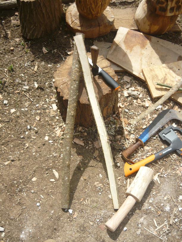

Couper un jeune frêne sans nœuds, le laisser ressuyer à l'extérieur puis le couper en morceaux de 40/70cm.

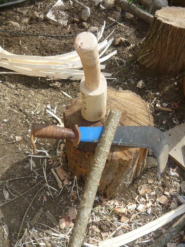

A l'aide de la machette et maillet( ou mieux la coutre) fendre le rondin en deux partie égale
Puis refendre en deux chaque parties en débutant à la machette puis à la main en deux parties égales

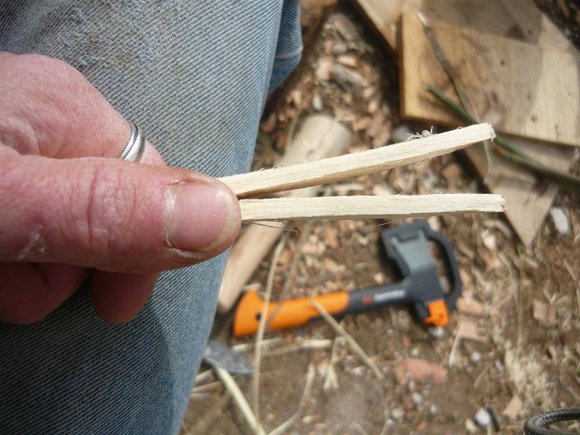

On obtient des lattes paisses à refendre encore au couteau en faisant levier puis à la main
J'enlève l'écorce pour mieux visualiser la ligne de fente et donc ajuster la pression exercée. La latte la plus épaisse aura plus de pression pour réaligner la fente au centre. Prendre son temps.

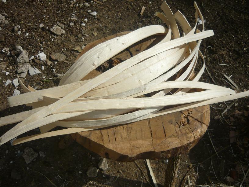

Répéter l'opération jusqu'à obtenir des lattes de l'épaisseur voulus: là entre 1 et 2mm.
On obtient de belles lattes de bois pour réaliser par la suite des paniers rustique et très costauds( voir les hottes Frost River par exemple )

Pas obligatoire le frêne. Cette semaine, j'ai sortie des lattes à froid de robinier de section d'environ 5cm: jolie couleur mais un peu plus dur . Pour le frêne, je le laisse dehors à l'ombre verticalement environ 15 jours. Le faite de laisser ton bois ressuyer, évite d'avoir les fibres trop collées par la sève.Pour les outils, je commence avec la machette( non affûtée) en m'aidant par de petit coup de maillet. Je prends parfois la lame à pleine main pour faire levier et rectifier la ligne de fente, puis le vieux couteau toujours pas affûté à lame large pour le même avantage. Le but c'est de séparer les fibres, pas de les couper, donc oublis le couteau rasoir.
