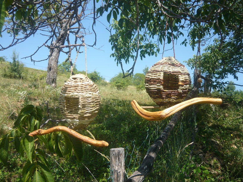

voici les dernières vanneries : nichoirs pour petits oiseaux et corbeille

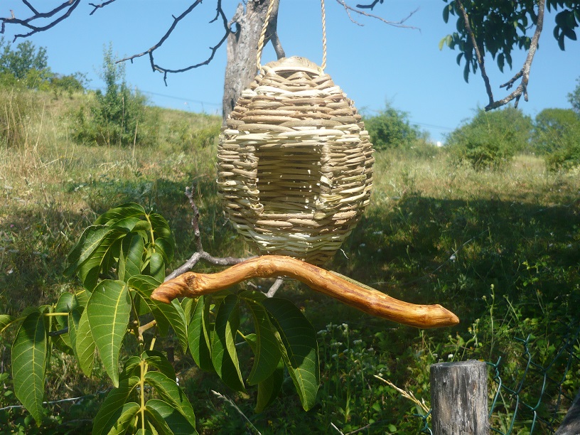

pour les nichoirs : 2 yeux de dieux et montants verticaux
tressage tout en troène et perchoir en glycine

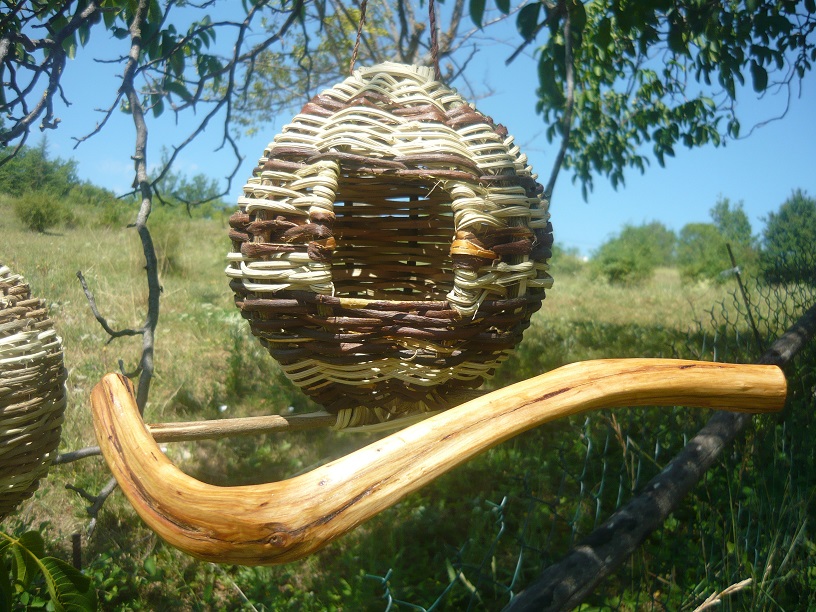

tressage en cognassier et clématite et perchoir en cade
les voici en couple
les voici en couple

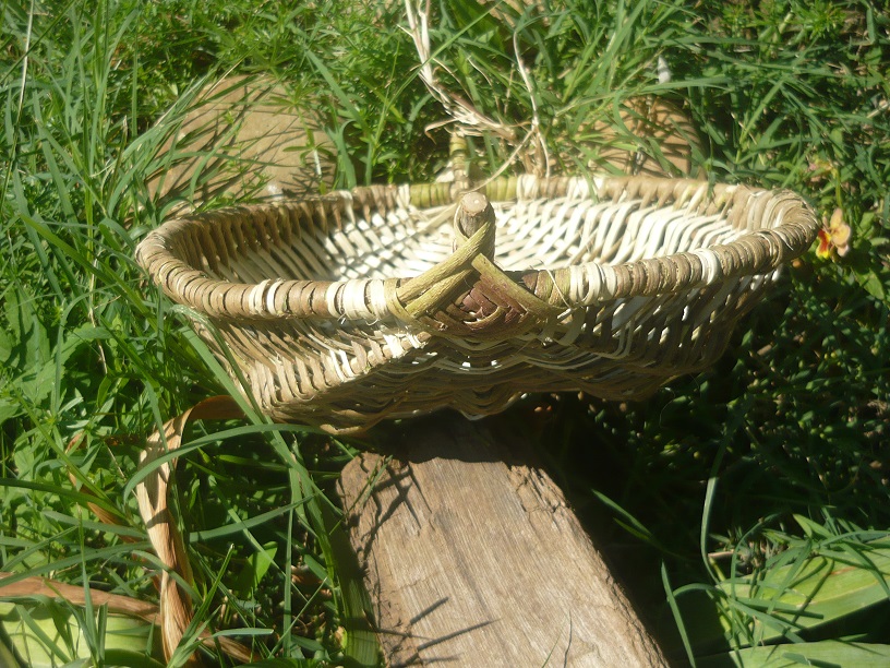

pour la corbeille : même principe qu'un panier sur arceaux mais on coupe la anse
elle aussi tout en troène

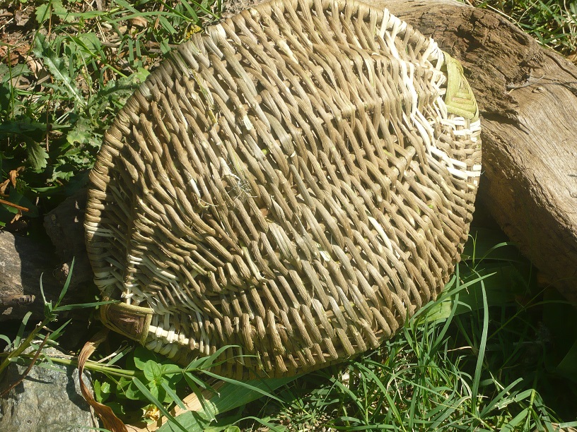

extérieur
extérieur

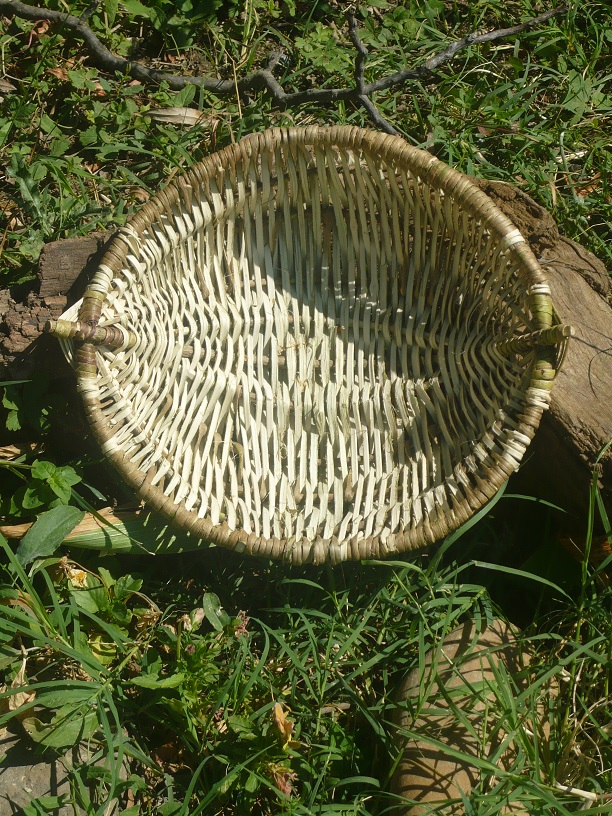

et intérieur
et intérieur
