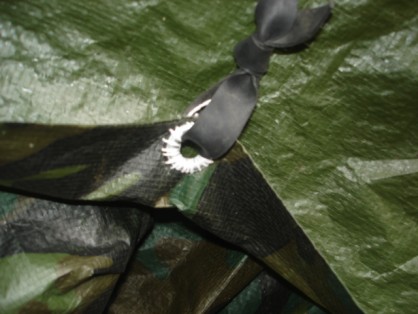

la Bâche tarp a un oeuillet parti,je le remets ainsi:
(couture)

c'est joli ça et sur la durée c'est bon?
Re: remettre un oeuillet (ma façon)
Tu as fais un œil-de-pie, dans l'absolu, il faut le coudre en prenant un anneau. Vieille technique de la marine à voile pour réparer un œillet arraché au point d'écoute, d'amure ou de drisse. Le trou dans le tissu, doit avoir un diamètre inférieur à celui de l'anneau, pour rouler un peu de toile sur celui-ci en le cousant.

sur la durée je ne sais pas je viens de le faire!
il est resté en place un an et demi en forêt. le tissu est bien plus petit que l'oeuillet mais pas facile à coudre, c'est du nylon tressé...
en tout cas la bâche est solide, c'est resté longtemps accroché comme ça!
