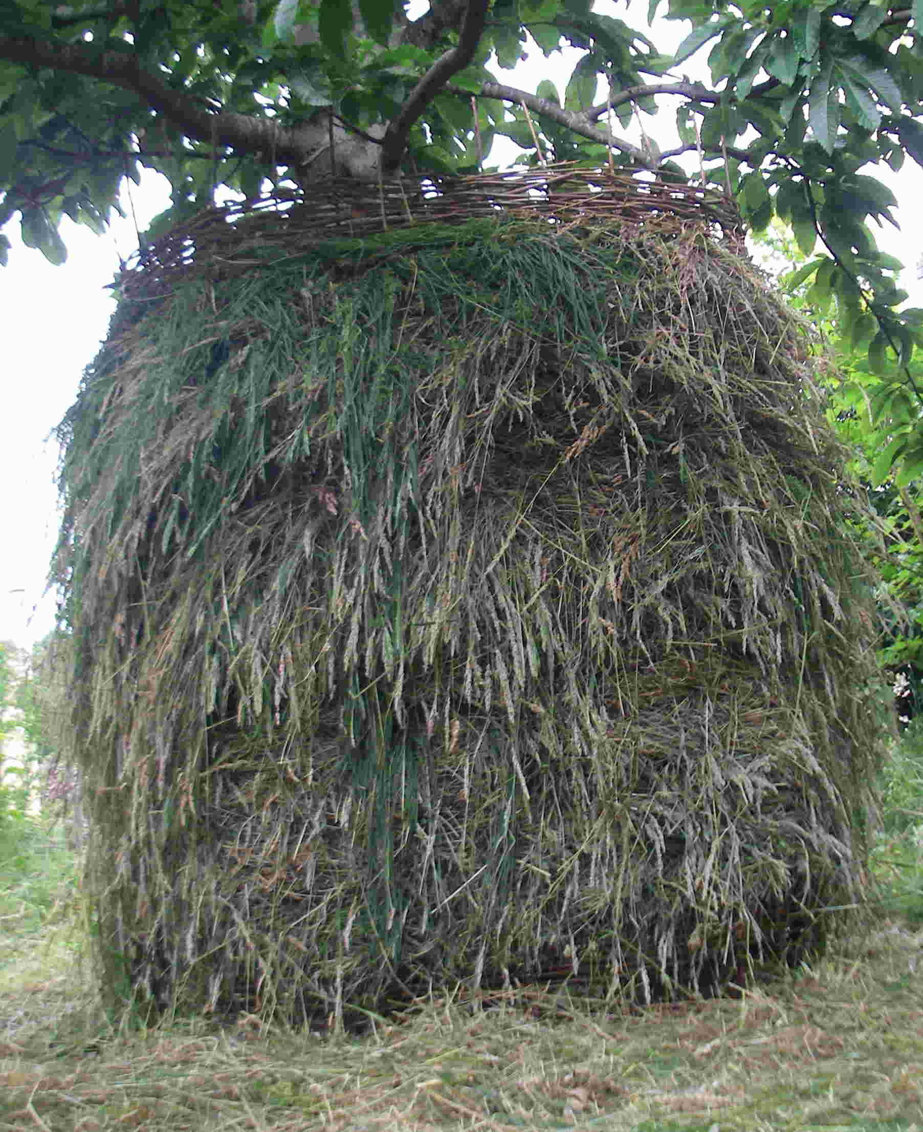

J'envisage de construire un prochain été une cabane en paille, sur structure en branches souples entrelacées. Pour tester l'idée, j'ai construit cette année un petit abri.
L'ossature est en osier, et est fixée à un arbre (mais pour un projet de cabane, il serait facile de réaliser une structure en dôme autoporteur). Temps de réalisation : 2h x 2 personnes, hors récolte des brins de structure.
Le garnissage est fait de "tout venant végétal" : ce qu'on a dans n'importe quel champ si on ne coupe pas ce qui y pousse. De petites bottes d'herbes, de la taille d'une poignée, servent de brins de tressage. Ci-dessous la photo du garnissage du 1er niveau fini.
Pour l'ensemble du garnissage, les herbes situées autour de l'abri, dans un rayon de 5 mètre environ, ont été utilisées. Durée du garnissage : 7 à 8 heures en tout. Pour un aspect plus fini, il suffit de couper les herbes qui dépassent à l'intérieur.

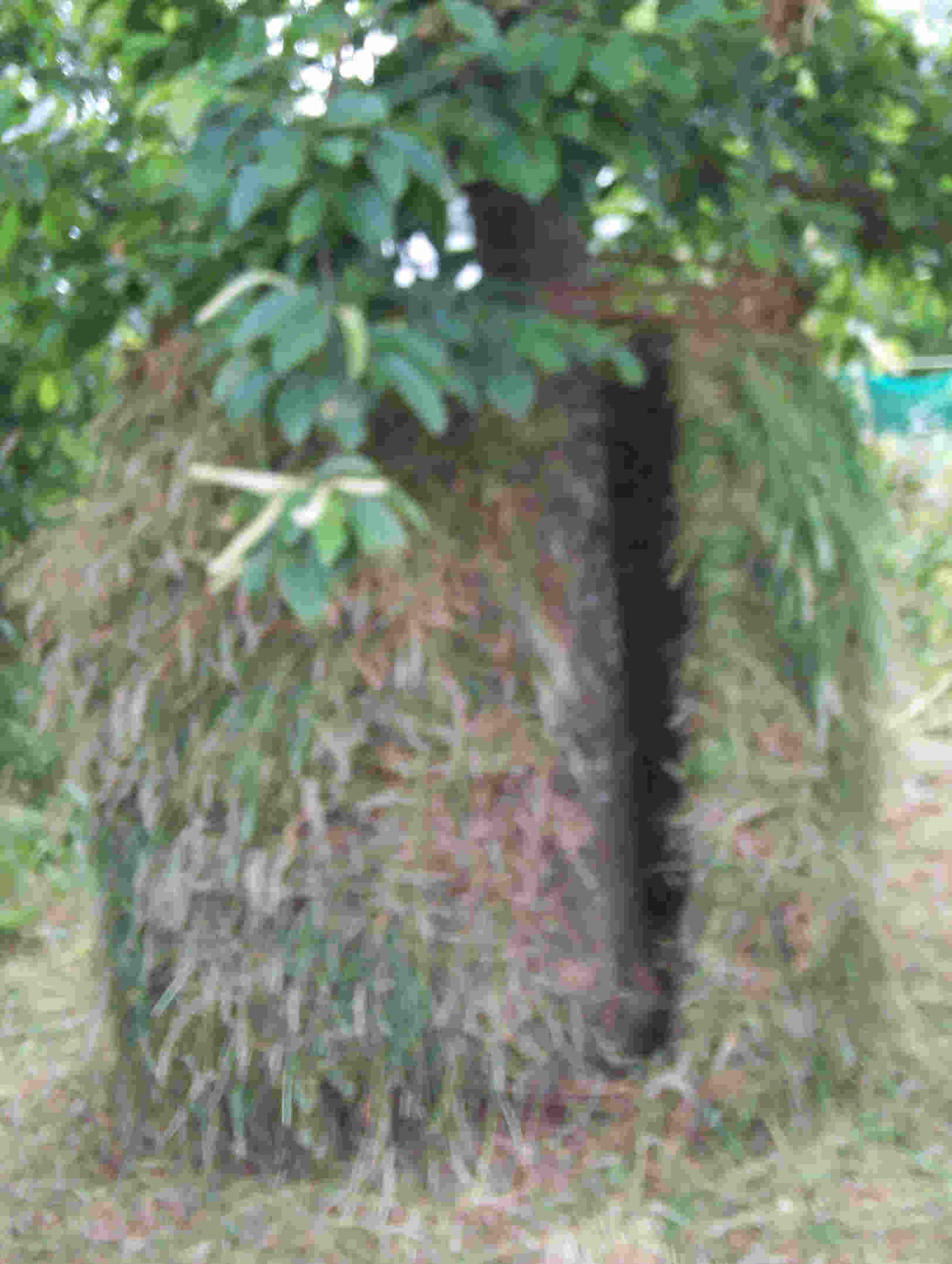

Voilà la photo de face, et de l'entrée, qui est le long du tronc du châtaignier !
L'abri est polyvalent, il peut servir de cabane de jeux pour les tout petits, de planque d'observation des animaux, ou de cabine de douche.
Il faudra sans doute regarnir un peu lorsque tout cela se sera tassé.
Je veux tester la tenue de ce type de construction sur plusieurs semaines.

Merci !
Ce qui m'intéresse, c'est de savoir comment ça évolue dans le temps, au séchage (certaines herbes sont sèches, mais pas toutes), et à la pluie. J'attends de voir ...
