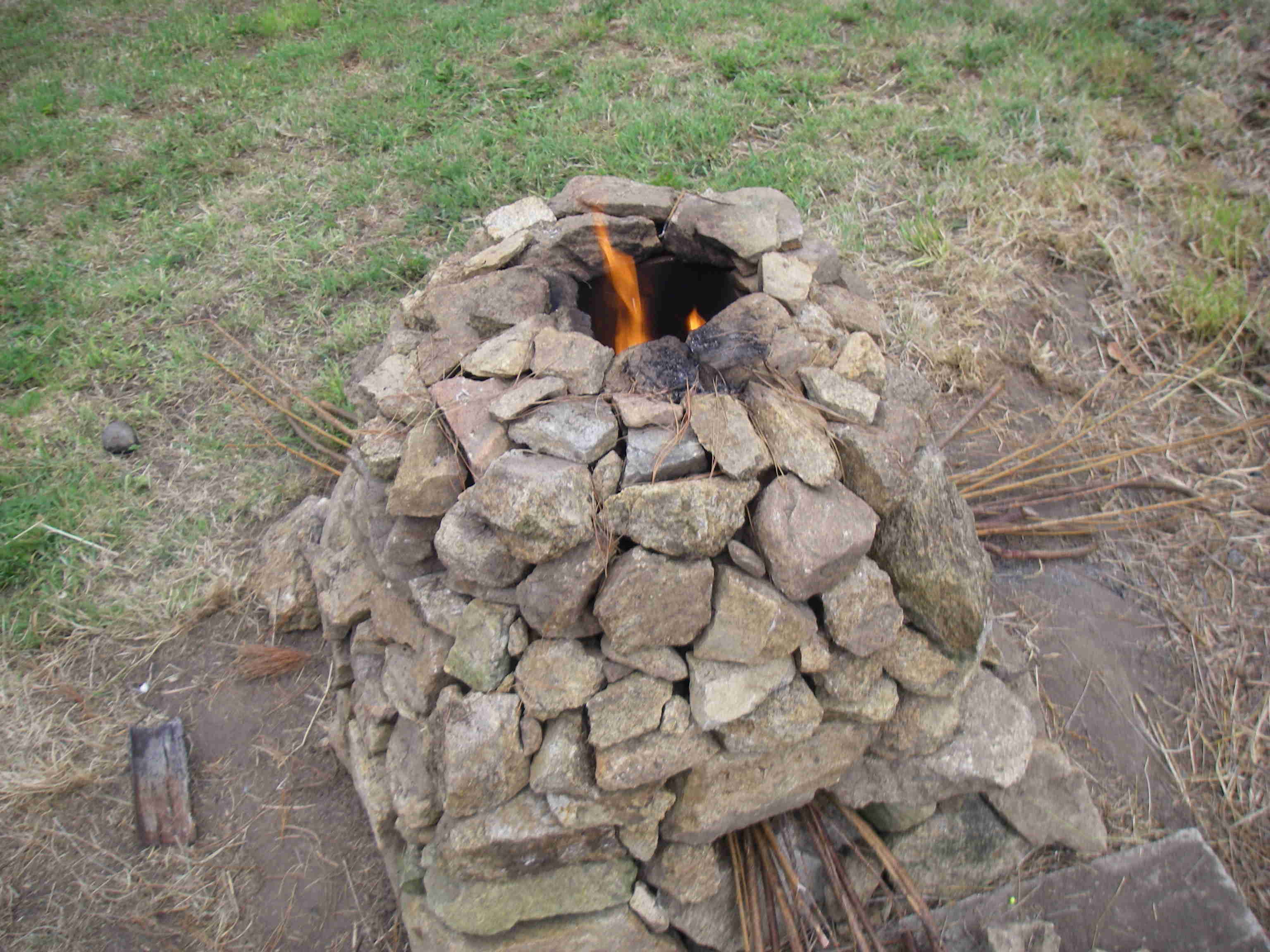

Mon 1er four est construit en pierres, avec un conduit de fumées central en brique (pas très bushcraft, mais ça aide : quand j'empile les pierres, ça tient moins bien).
Voilà le résultat : 3 entrées pour le bois, le chargement par le haut est possible aussi ... et plus facile pour les buches d'un certain diamètre. Ici, on aperçoit un bol en cours de cuisson : On atteint facilement, sans trop de bois, des températures qui font rougir une pique à brochette en métal, ce qui permet de la tordre facilement. D'ailleurs, j'ai essayé de l'aplatir avec un marteau pour faire une lame, mais ça n'a pas marché.
Un défaut visible dès la première flambée : ça ne chauffe pas assez latéralement, la chaleur se concentre dans le conduit de fumées, au milieu et en haut. Même en bouchant les 3 arrivées d'air pour limiter le refroisissement à la fin, ça refroidit assez vite.

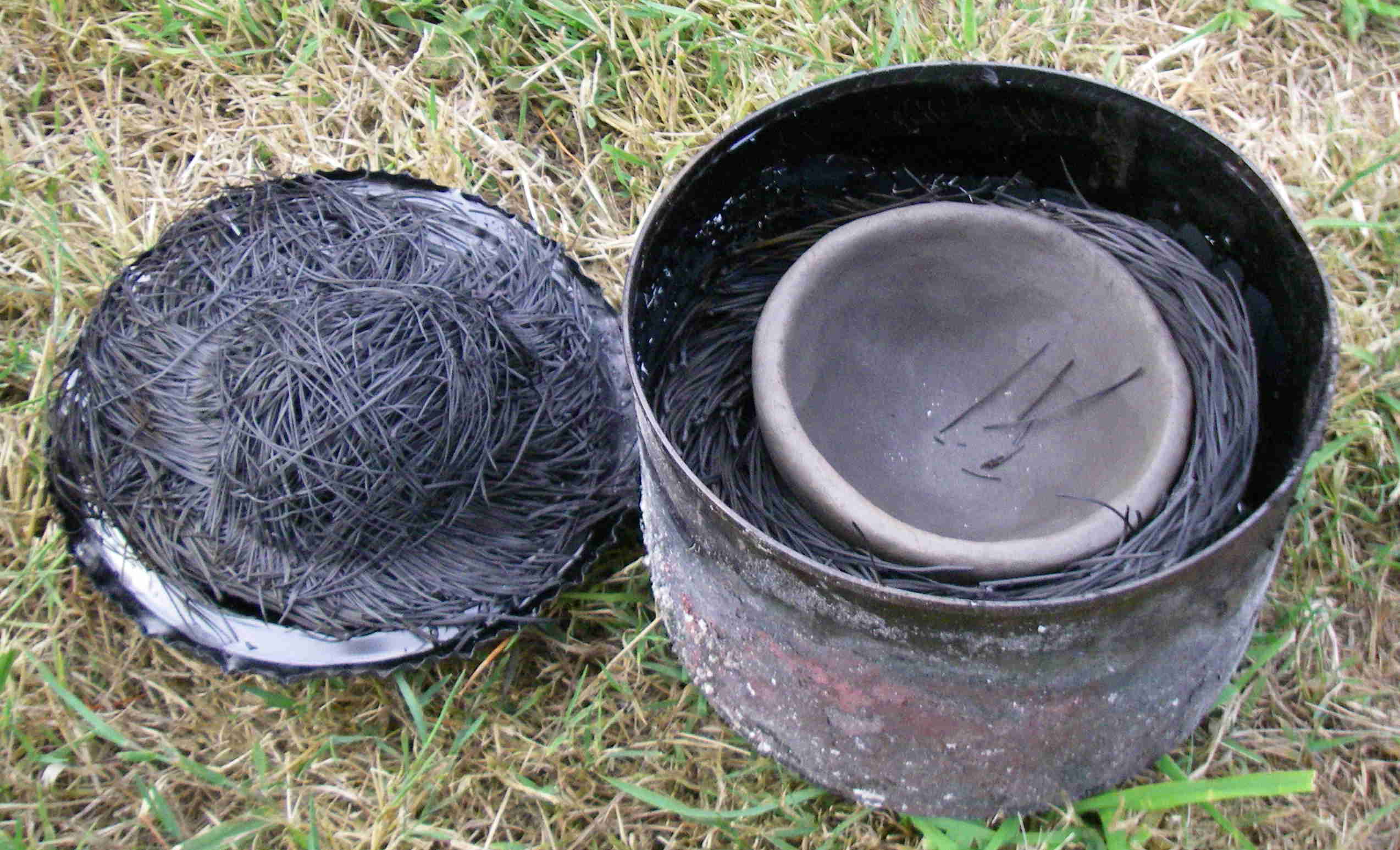

2e défaut : difficile de ne pas faire bouger la poterie lors de la cuisson ... le 1er pot s'est fendu, donc pour le 2e essai, j'ai enfermé le pot dans une boite de conserve, calé de tous les côtés par des aiguilles de pin qui devraient amortir les chocs au moins au début. Résultat demain matin, c'est encore brûlant.

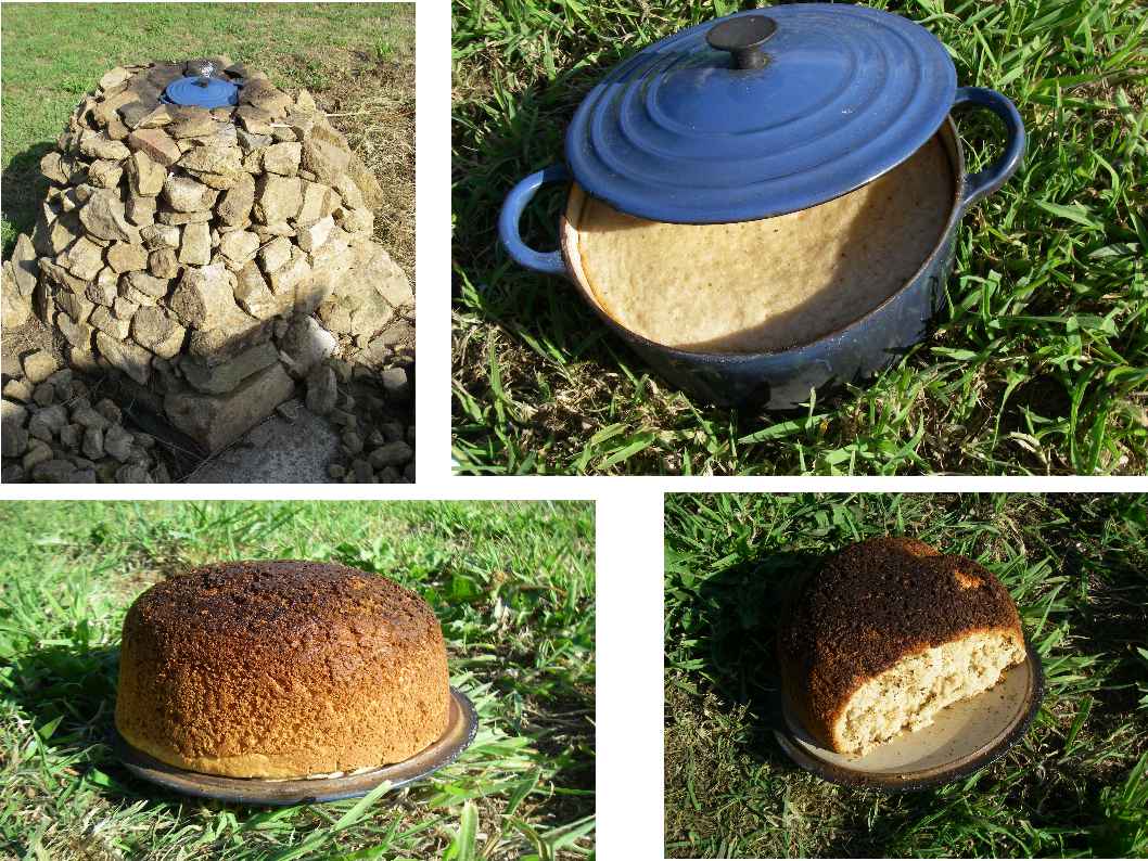

J'ai aussi fait cuire du pain, en copiant une recette et un mode de cuisson ( Ray Mears, Baking bread -> https://www.youtube.com/watch?v=4ksyivTxZzw). Sauf que je n'ai pas mis de braises SUR ma cocote. Voici les photos : Là au moins, c'est réussi : le pain est bien cuit et "trop bon" ...

LA BONNE SURPRISE
Ce matin, je récupère la boite de conserve, qui était posée à l'envers, et j'ouvre : Je remplis d'eau, et je note l'heure. D'habitude, ça casse en moins d'une heure (là où il y a des fissures, ou juste parce que l'argile, pas cuite à coeur, gonfle et fait exploser le pot).
Cette fois, seulement quelques millimètres absorbés en fin de journée, pas de casse
145 millilitres d'eau à ras bord, il faut que j'essaye d'y faire bouillir de l'eau. Avant de tenter ça, j'en profite quelques jours encore ...

je n'y connais rien en poterie, mais bravo!
par contre en pain, je m'y connais, en effet cette recette est bonne et facile, en effet avec un bouton en bakélite, il vaut mieux éviter les braises sur le couvercle!
Re: Objectif : un four de poterie
superbe le bol, j'adore sa couleur et son aspect fait main.
