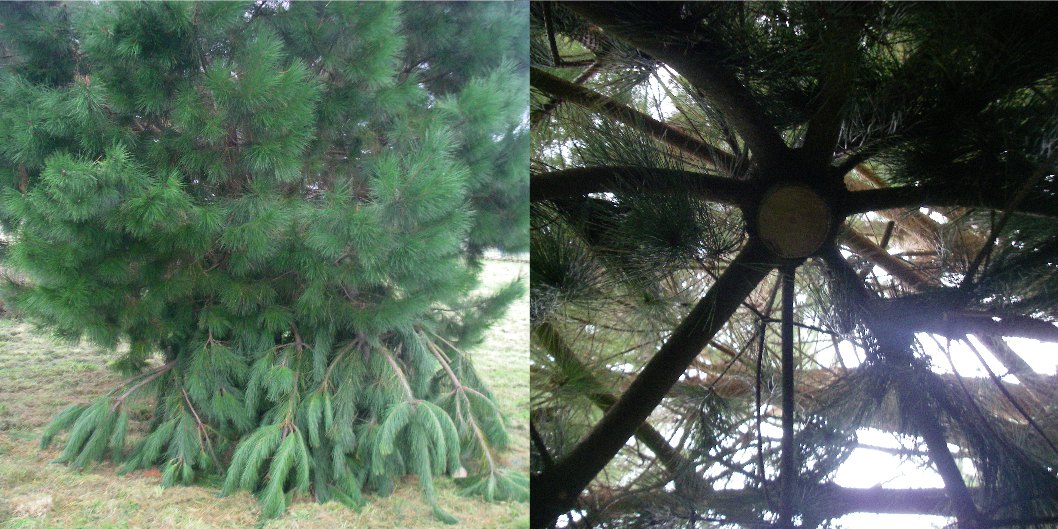

Une cabane très simple, une fois qu'on a élagué une assez grosse branche d'un pin (ici diamètre 16cm) : en recoupant cette branche de part et d'autre d'un noeud, on obtient une forme de parapluie sans manche.
Il suffit de couper toutes les branches du parapluie à la même taille pour obtenir une cabane autoporteuse, à garnir ensuite avec les autres petites branches.
Il y a de la place pour dormir pour 1 ou 2.
A gauche, la cabane - A droite, le coeur du "parapluie' vu du sol.
Un élagage "fun" qui a motivé un de mes juniors : )

Petit souci cette nuit, à cause du vent. Pas froid (12,3°C au petit matin, à peine moins à mon avis pendant la nuit), mais un vent continu plus quelques plus gros coups de vent. Et on avait placé l'ouverture face au vent ...
Donc on va tout refaire. La cabane a une forme ovale, ou carrée à coins arrondis, avec l'entrée naturelle sur un grand côté, là où les branches sont plus courtes. Avec les branches (on a pas mal de branches petites et moyennes), on peut faire un bon brise-vent, mais pas sur toutes les faces.
Est-ce qu'il vaut mieux placer le côté tête (petit côté) face au vent, ou placer le grand côté face au vent ? Et est-ce qu'il faut essayer de profiter du tronc pour compléter la protection contre le vent ?
