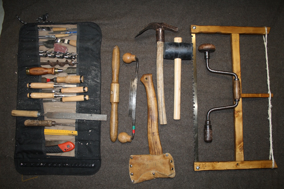

Pour construire un camp durable et confortable je prendrais sans doute quelque chose comme ça:
Ajoutez à ça, une bonne longueur de corde et de la ficelle solide.
Mais certains puristes diront peut être que c'est du luxe et que je m'éloigne de l'esprit rustique du Bushcraft.
Le maillet peut être fabriqué sur place comme les coins à fendre ou l'établi, mais, aimant autant le mi bois chevillé que le brelage sur méplat je prendrais une tarière et un ciseau à bois pour le froissartage.
Il est évident que je ne parle pas ici de camps itinérants mais bien d'installation de camps fixes
