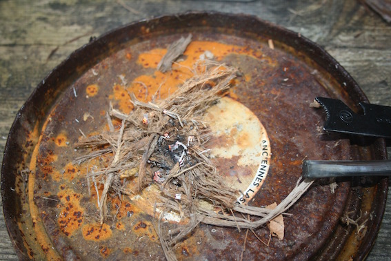

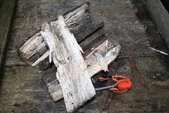

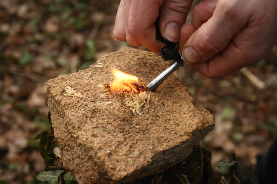

FEU (vidéo ou thread argumenté avec photos):
Présenter 2 amadous naturels capables de donner une braise ou une flamme avec une pyrobarre (donc capable de combustion sans présence préalable d'une flamme)
ceinture jaune
je pouvais présenter l'écorce de bouleau, le bois gras ou encore l'amadouvier mais sa tous le monde connais
Le fichier joint IMG_4742.jpg n’est plus disponible.
alors je me suis creuser un peut la tête ...
mon premier est l'écorce de tilleul sur les branches morte tombées à terre
il faut l'effiloché un peut
et souffler dessus pas mal
Mon second est l'intérieur pourrie mais sec d'une branche de chêne (du bois en décomposition)
même procédé

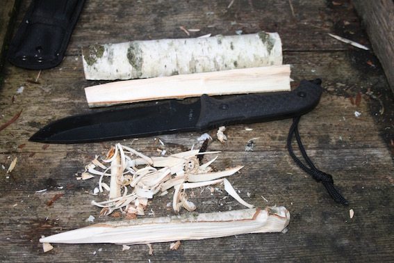

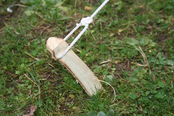

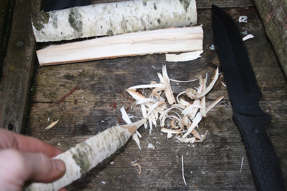

OBJET (vidéo ou thread argumenté avec photos):
Fabriquer un piquet de tente en bois à l'aide d'un couteau (video noté sur la technique et sur la SÉCURITÉ !!)
choix du morceau de bois et du couteau:
refente du bois en 2 puis à nouveau au quart
Affutage de la pointe
confection de l'encoche et du chanfrin
et enfin mise en situation avec un nœud de chaise ;)

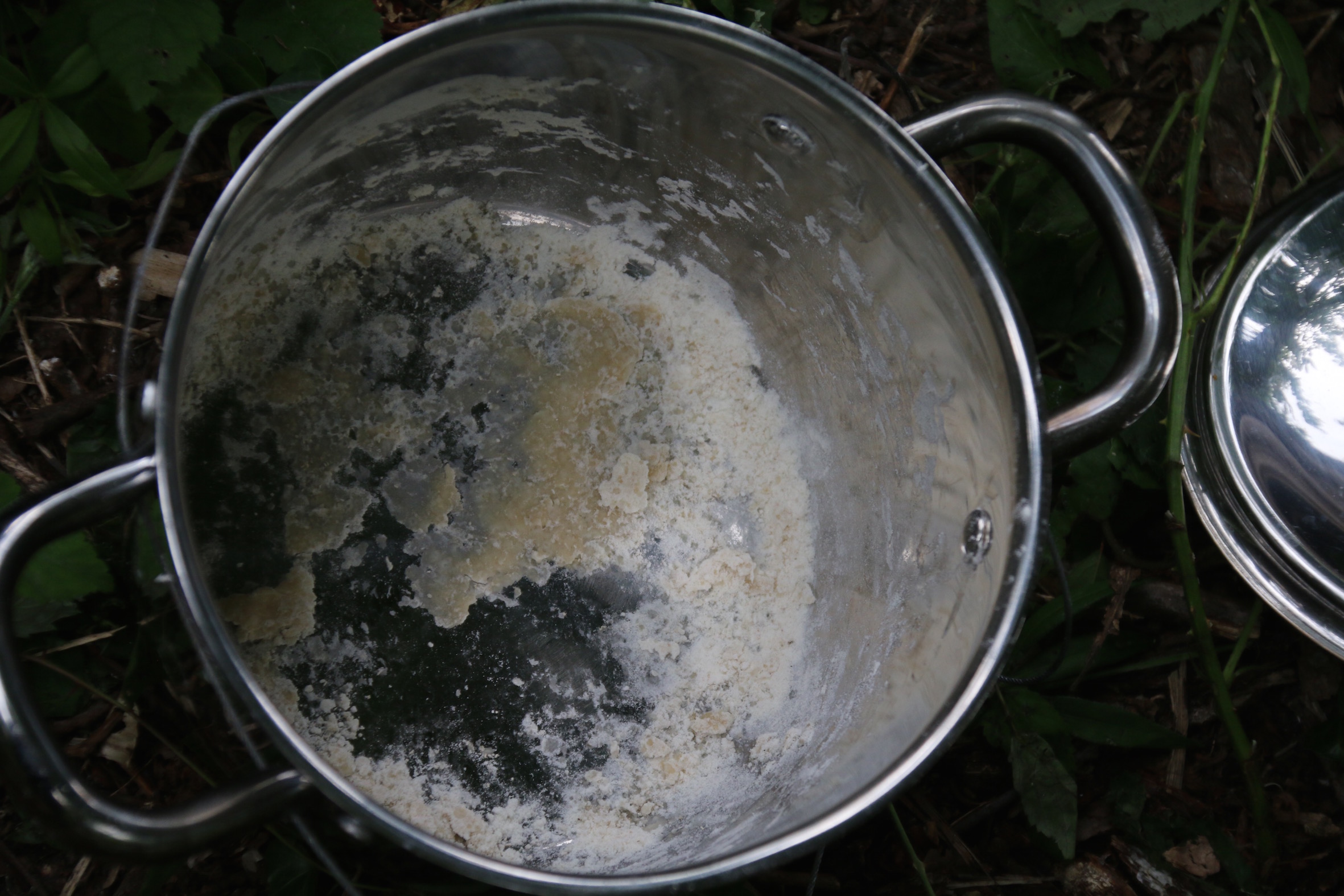

CUISINE (vidéo ou thread argumenté avec photos):
Présenter une ration alimentaire pour 24 heures dans les bois (boissons incluse)
par exemple:
3 litres d'eau
cassoulet
soupe
sardines ou thon
des pâtes ou du riz
bouillon cube (sa améliore bien le riz)
café thé ou infusions
chocolat ou fruit sec pour l'énergie ( et le plaisir )
sel poivre sucre
au besoin de l'huile /vinaigre
la popote les couverts (le réchaud si nécessaire)

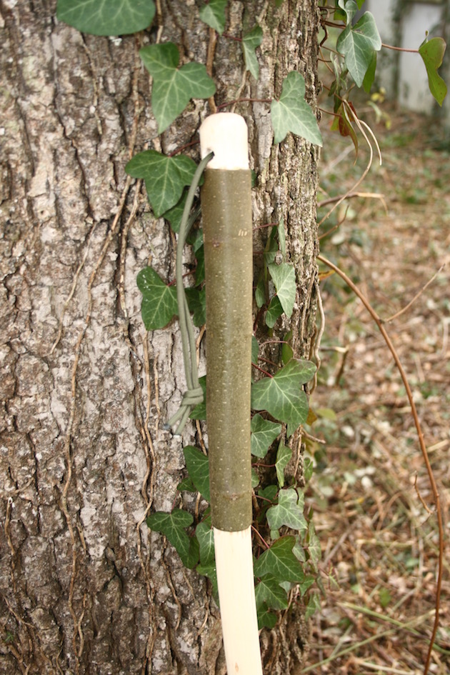

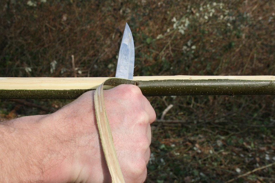

Fabriquer un bâton de marche
je choisie un rejet de châtaignier presque droit
pars-que c'est un bois solide et léger
j'en garde 1,50m et je l'écorce
Je perce un trou de 8mm dans la poignée
je met une dragone
Je durci la pointe au feu ( pas trop )
Le bâton est terminé

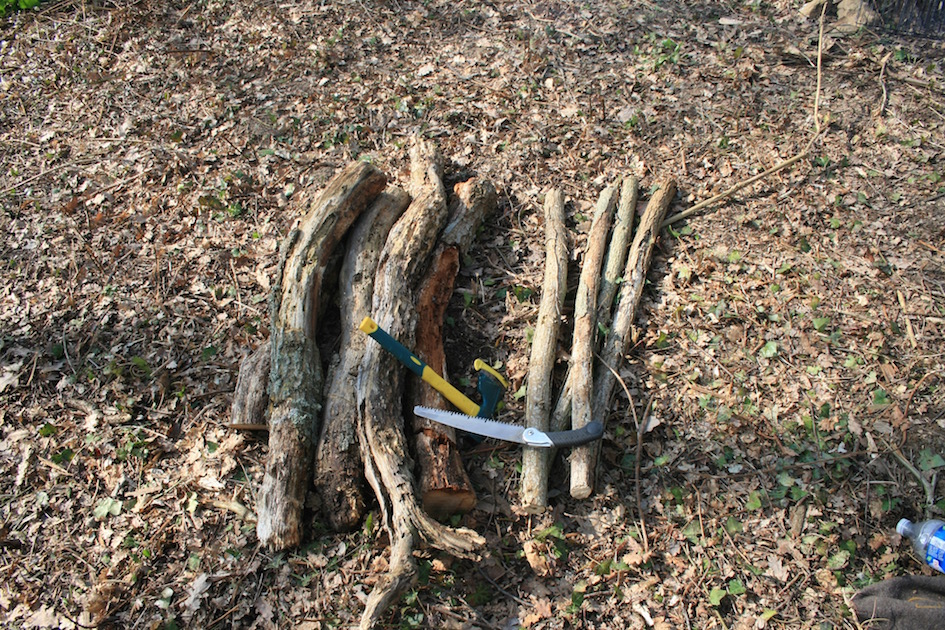

1) construire un réflecteur pour son feu de camp.
Sélection de 4 pieux de 1,20m et de quelque gros bois morts de 10 cm de diamètre
épointage des pieux
coupe des gros bois qui formerons le mur
plantation des 4 pieux et empilement des gros bois puis ligature pour le maintien

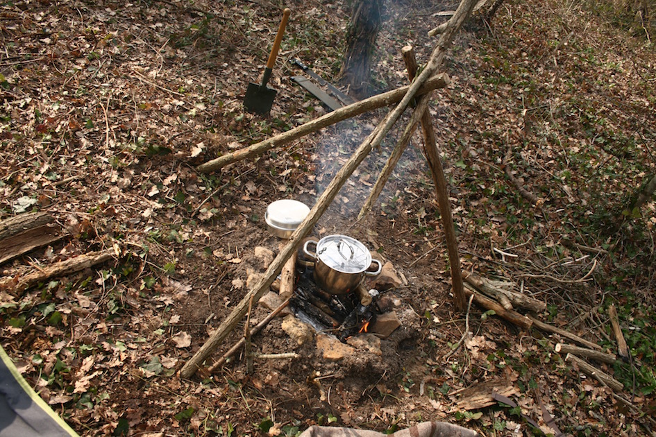

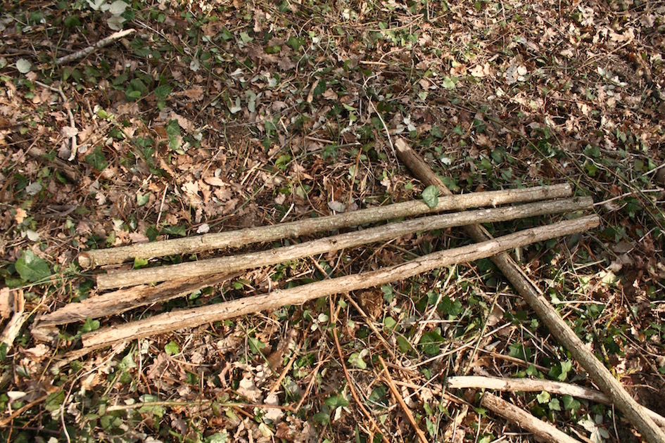

Construire un trépied (tripode) et y suspendre un popote (gamelle) sans cordage autre que naturel.
Choix de 3 perches de 1,50m
récolte de tiges de ronces et enlèvement de épines
tressage de la ronce pour faire un anneau
enfilage des perches tête bêche et redressement de l'ensemble
fabrication d'une crémaillère dans une fourche
le tour est jouer

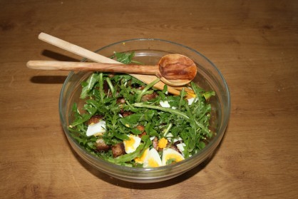

NOURRITURE(vidéo ou thread argumenté avec photos) :
Préparer un plat avec une ou des plantes comestibles sauvages (soupe d'ortie, salade de pissenlit etc ...)
cueillette des pissenlits
ingrédients de la recette: oeufs, lardons et pain dur
épluchage et nettoyage (mettre du vinaigre dans l'eau de lavage)
cuisson des oeufs dur, grillage du pain et des lardons
mélanger avec de la vinaigrette
bonne appétit ;)

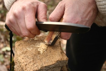

TECHNIQUES DIVERSES (video ou thread argumenté avec photos):

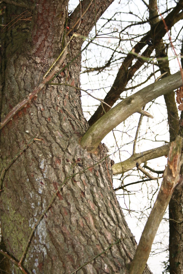

Trouver du bois gras (du lieux de récolte jusqu'à l'obtention de l'item)
Repérage d'une branche morte à la base d'un pin maritime
Sciage propre de la branche au ras du tronc
Le cœur est bien gras sur 10 cm^^
Refente de la base de la branche
Bonne concentration de résine dans le bois
Grattage de quelques copeaux
Allumage au fire steel

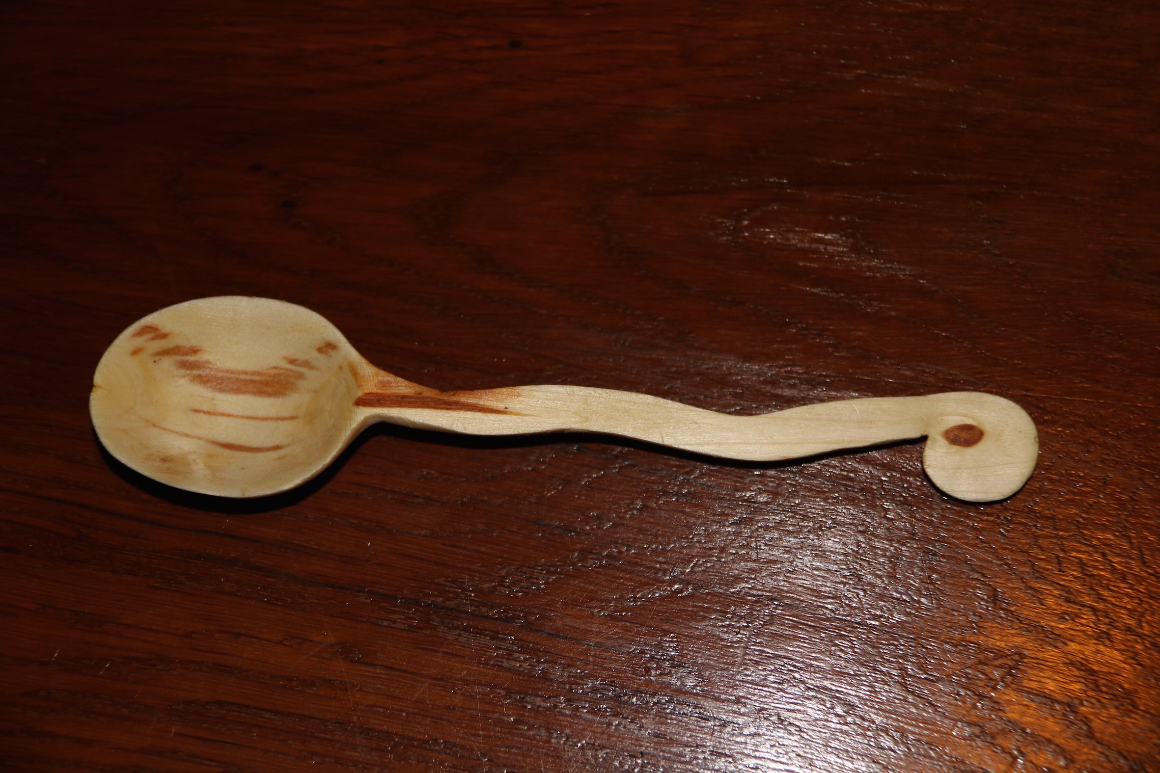

2) Réaliser une cuillère qui soit esthétique et fonctionnelle.
ébauche de la cuillère dans du peuplier
côté face:
côté pile:
cuillère après ponçage et huilage
côté face:
côté pile:

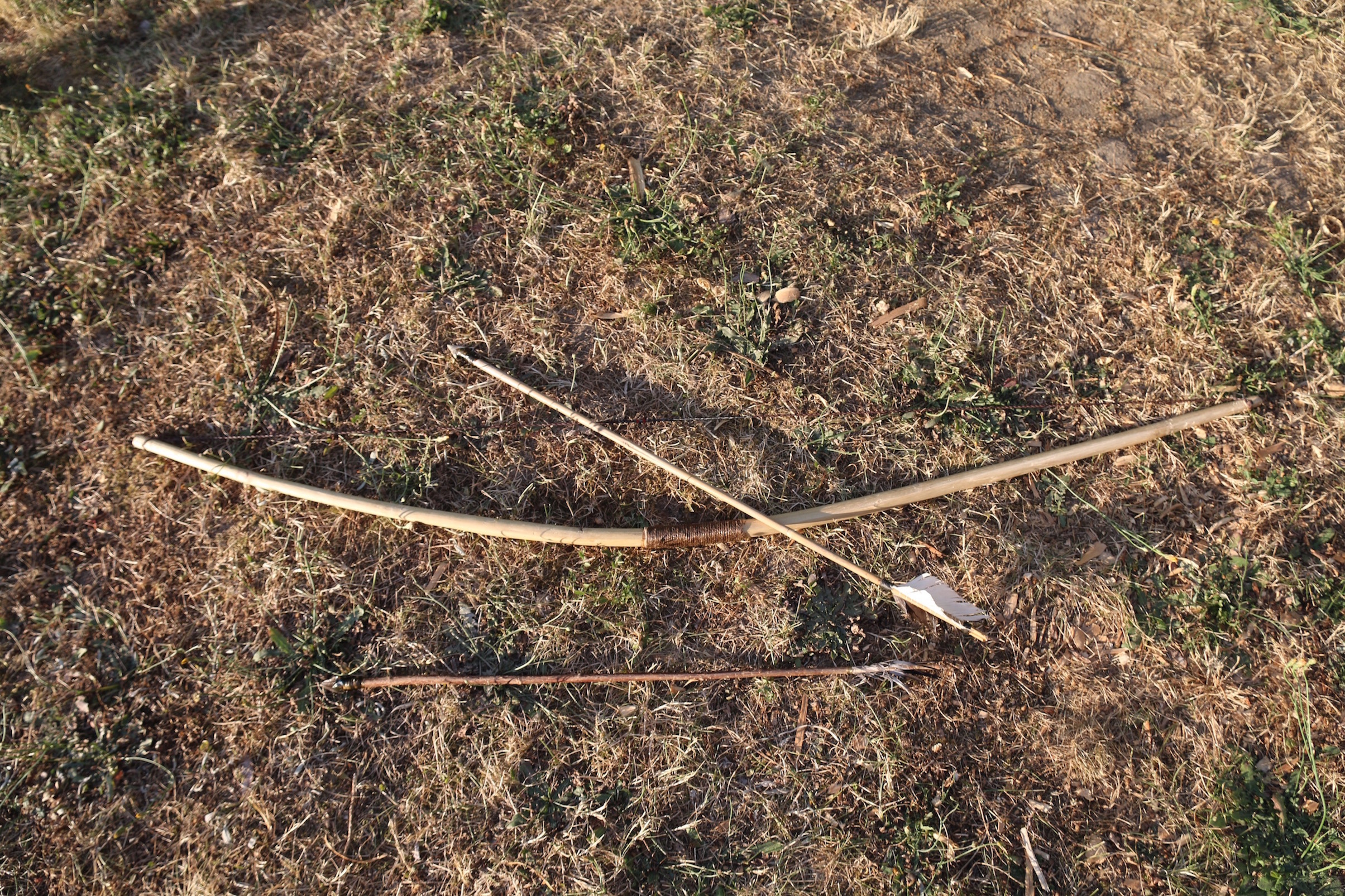

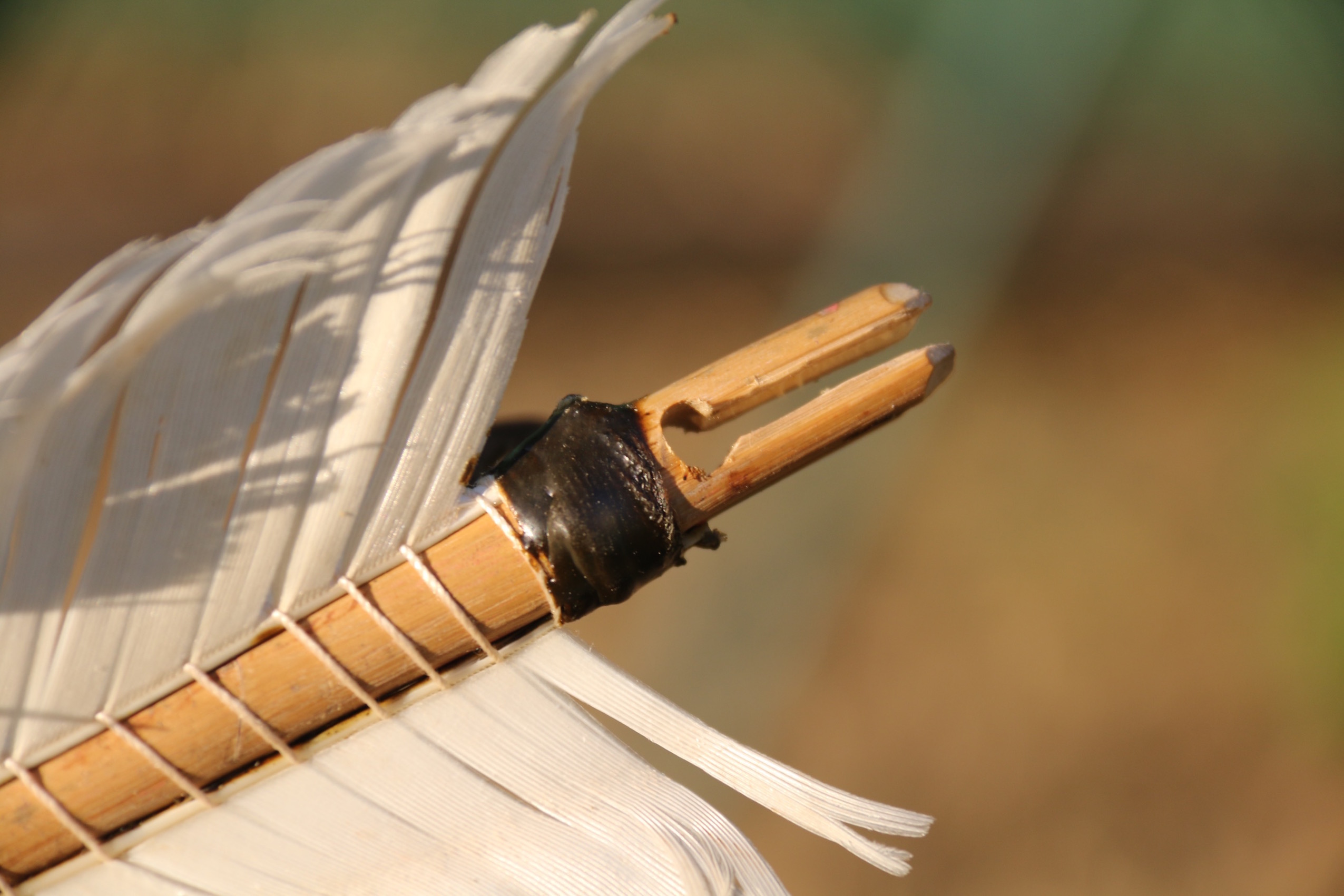

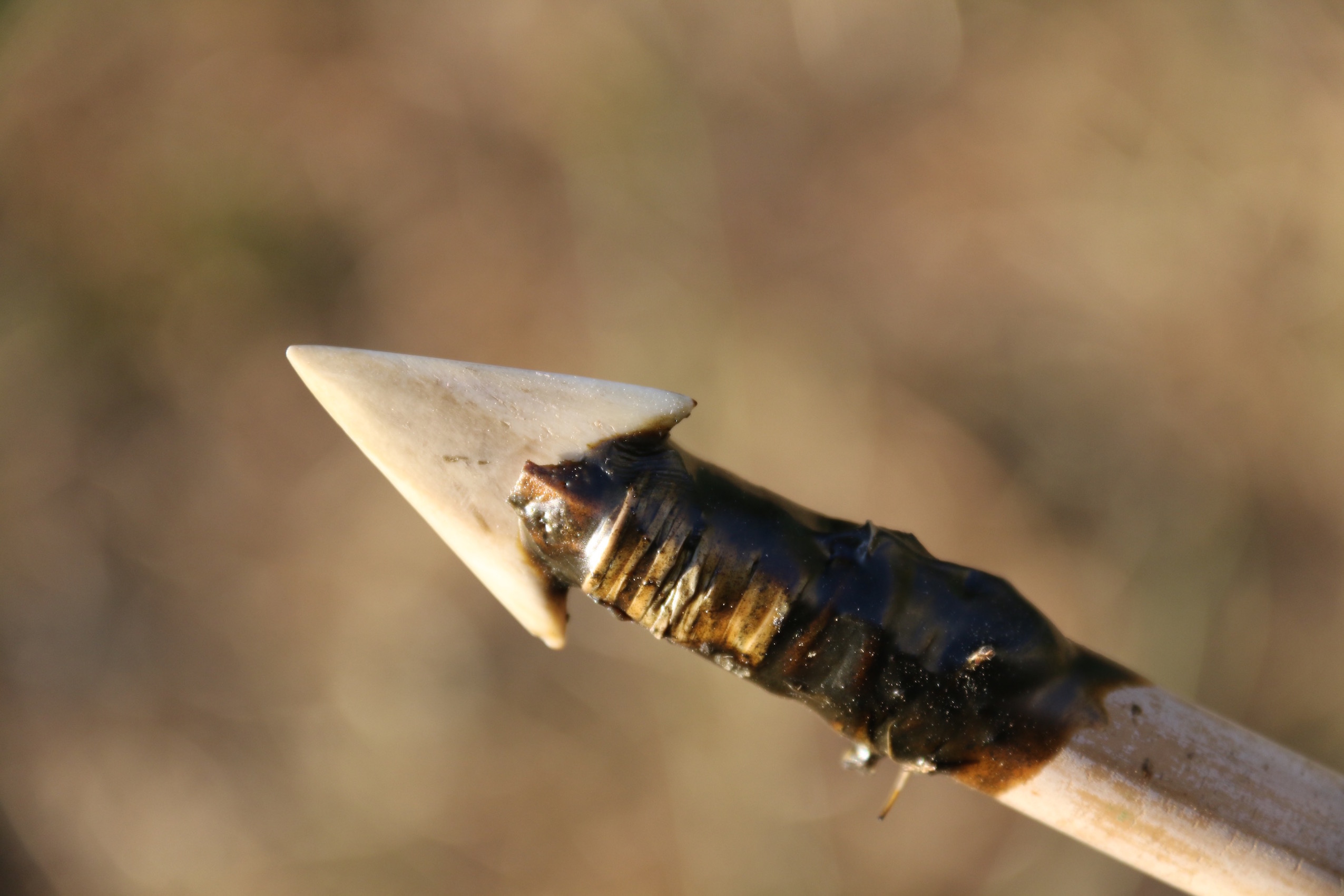

Fabrication d'un arc de puissance moyenne avec ces flèches (corde en synthétique acceptée)
l'arc en robinier, corde en dacron et ses flèches
pointe en silex et résine
pointe en os et résine
détail de l'encoche et de l'empennage

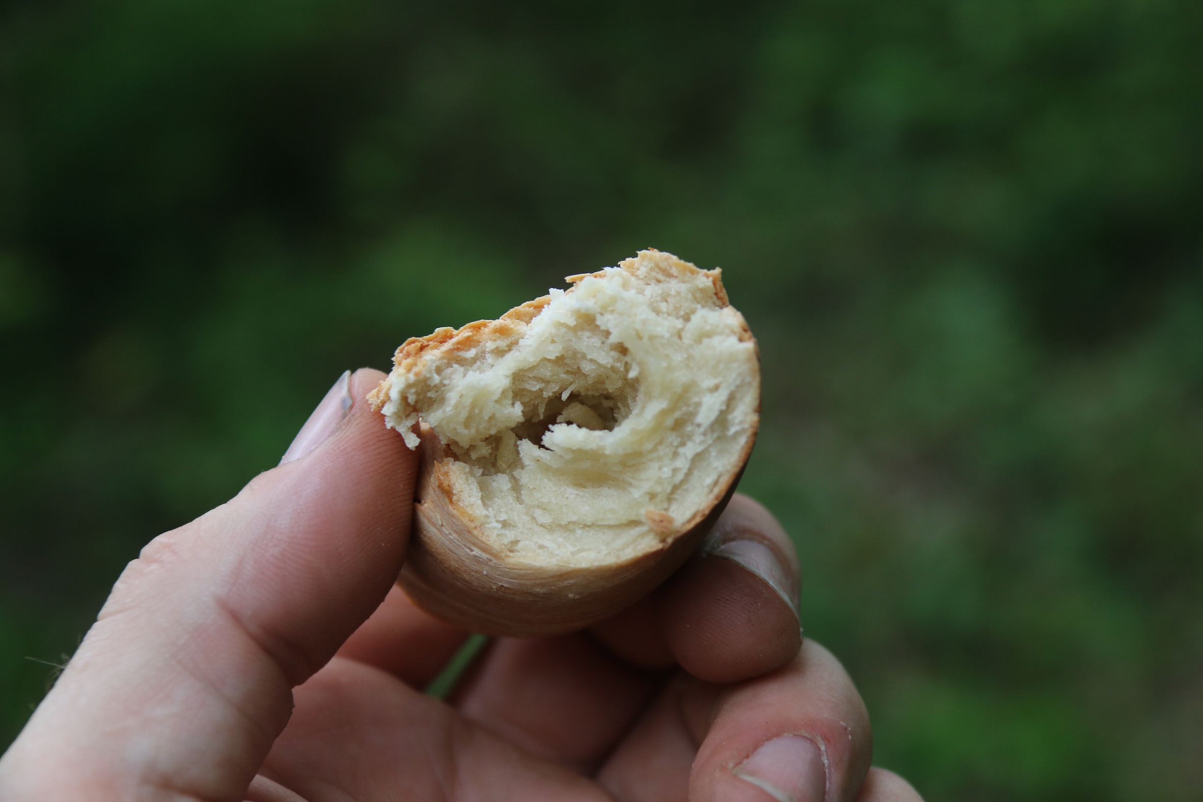

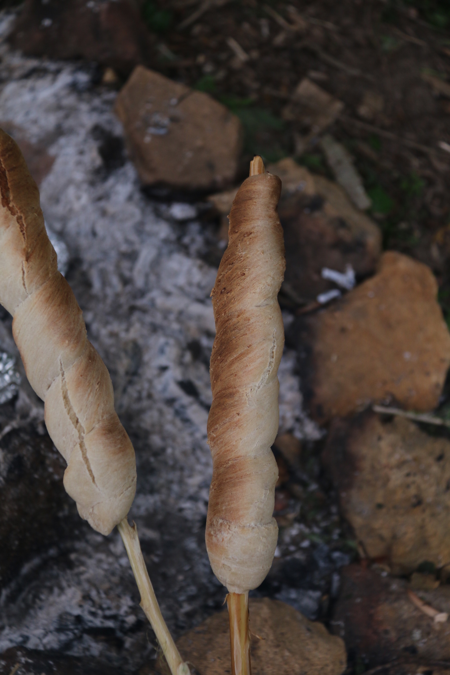

CUISINE(vidéo ou thread argumenté avec photos):

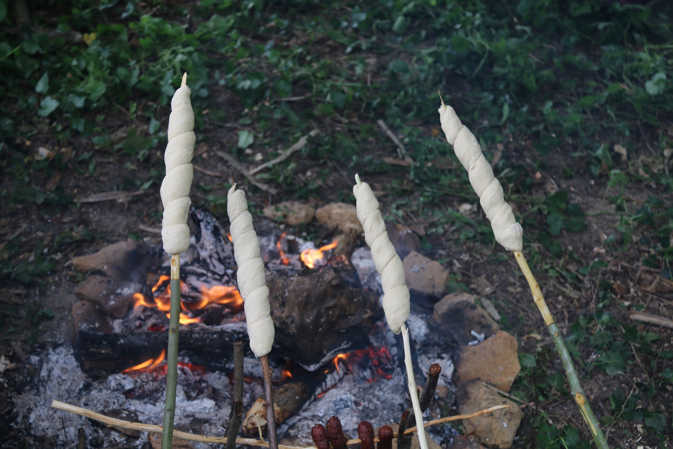

Faire du pain ou autres substitut dans la verte
Pétrir 500g de farine 15g de sucre, 15g de sel, 10g de levure boulangère, avec 1/4 de litre d'eau
laisser poser 1 heure près du feu
diviser votre pâte, façonné et entoure sur un bâton préalablement écorcé
faire cuire devant le feu et surveiller la cuisson, retourner quand ça commence à doré
c'est prêt :manu:

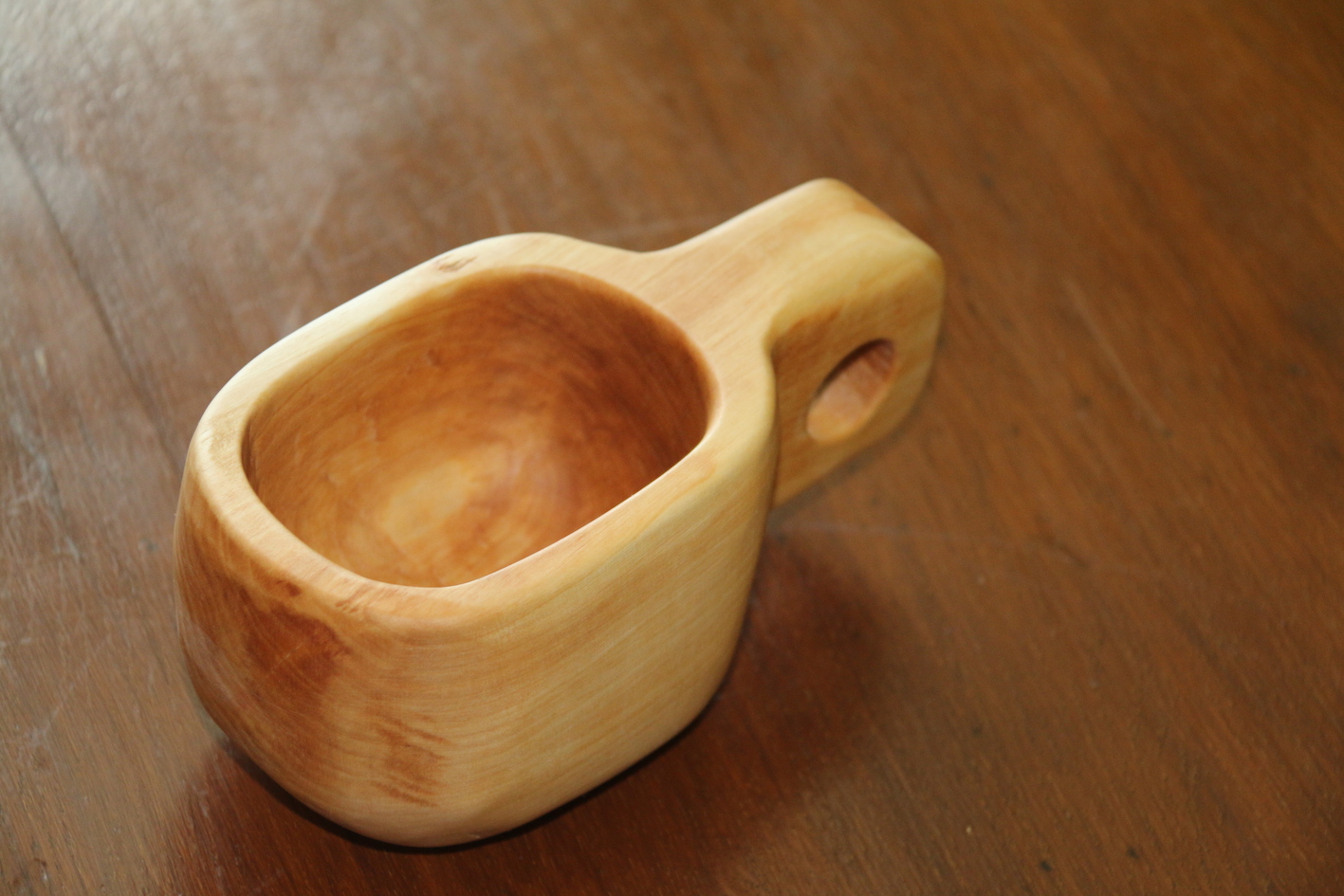

1) Fabriquer un récipient en bois de type KUKSA (noté sur la technique et sur la beauté de l'objet)
