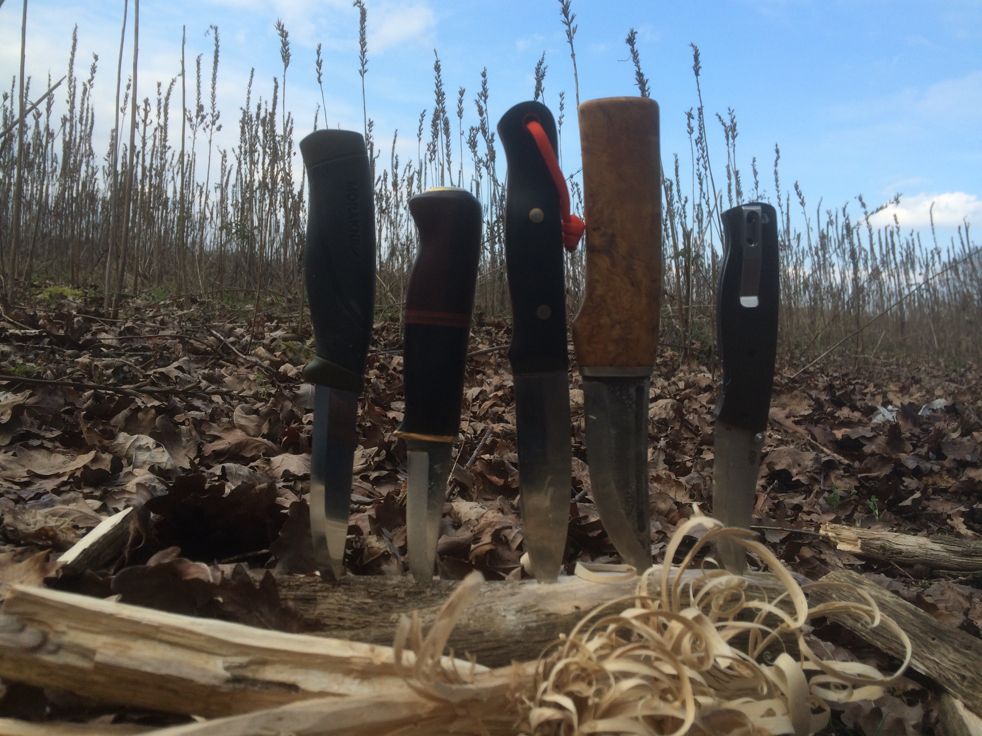

Depuis pas mal de temps j'essaie de reproduire cette forme à la mode justement par ce qu'elle me plait énormément :cop:

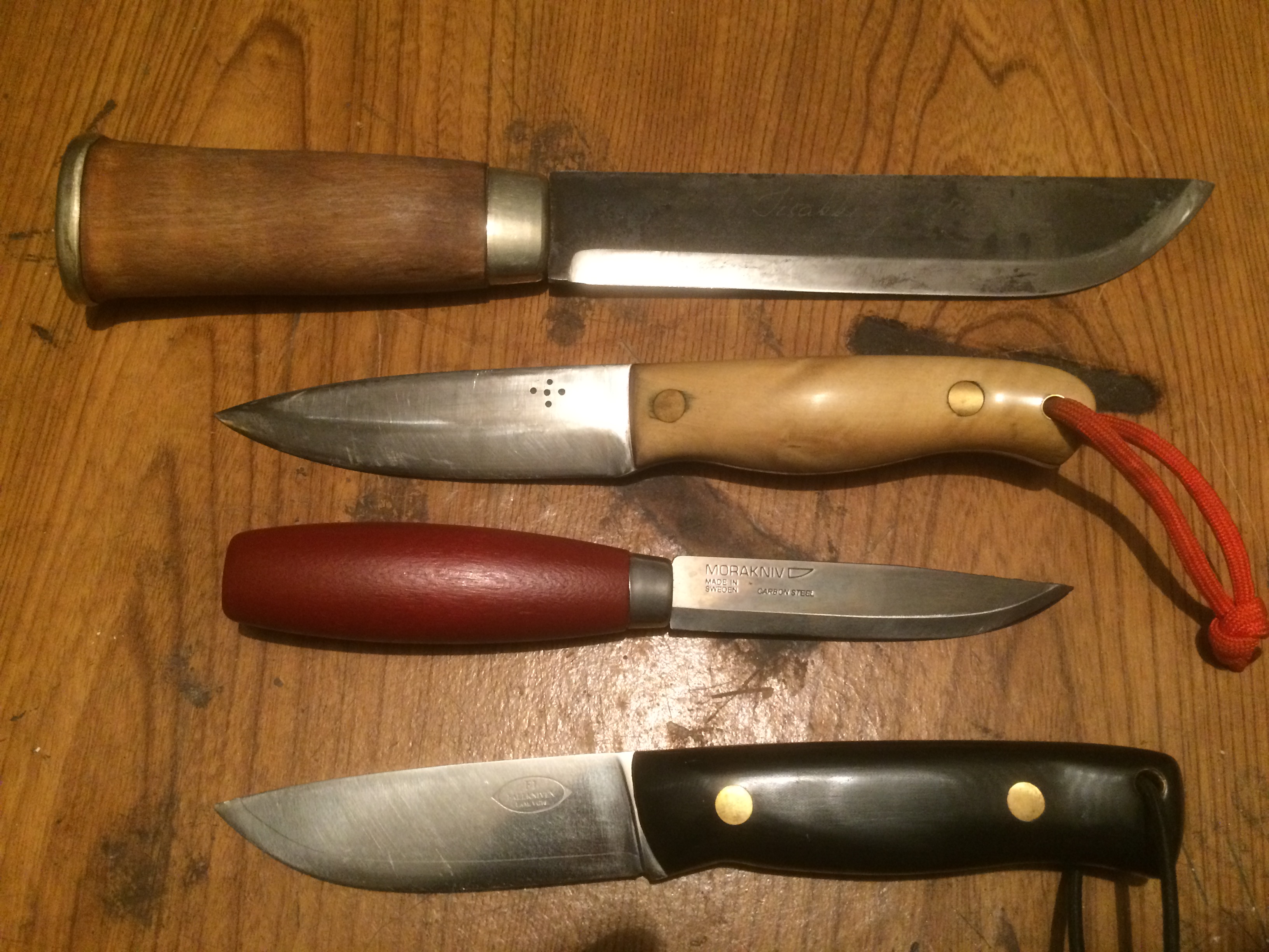

J'ai fait quelques tests il y a quelques jours avec entre autre, un:
° Duty de chez Mora
°Pierre Elie
°°Couteau Rosselli Hunter
°EnZo Birk 75 folder
°Polar Whittler Inox 80 (merci Flexo de me l'avoir fait connaitre )
°scie pliante Laplainder
° scie pliante Tajima GKG240
et tout ça pour faire une café :iii: :iii:

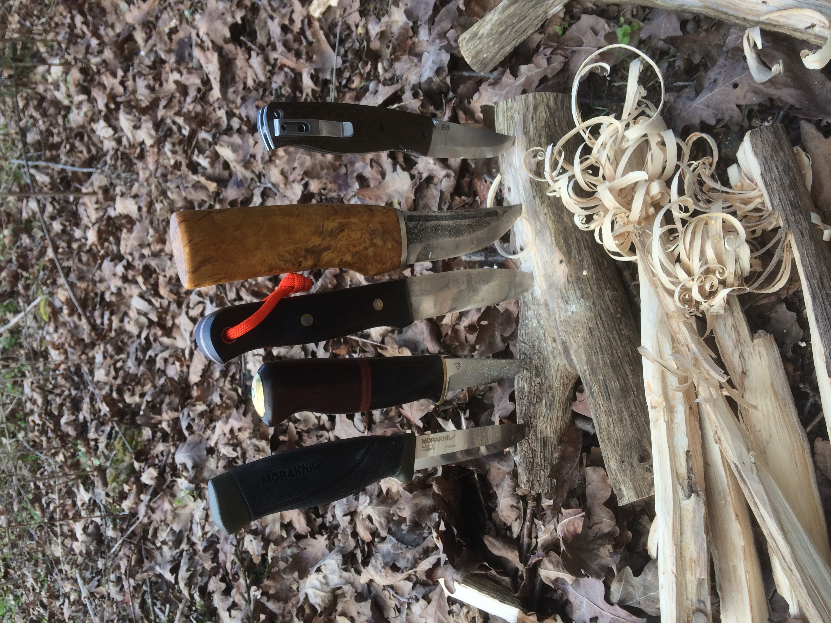

pour ce faire il fallait que je scie du bois
que je le mette en allumettes
et faire des featherrsticks
et l'allumer au fire steel
le but était de voir quelle lame est la plus confortable aux travail
la plus efficace et pour les scie, la plus rapide .
ici je vais faire un tableau où
je teste la prise en main
la taille du bois
le grattage du firsteel
et l'efficacité de la mise en allumette du bois
EN PREMIER

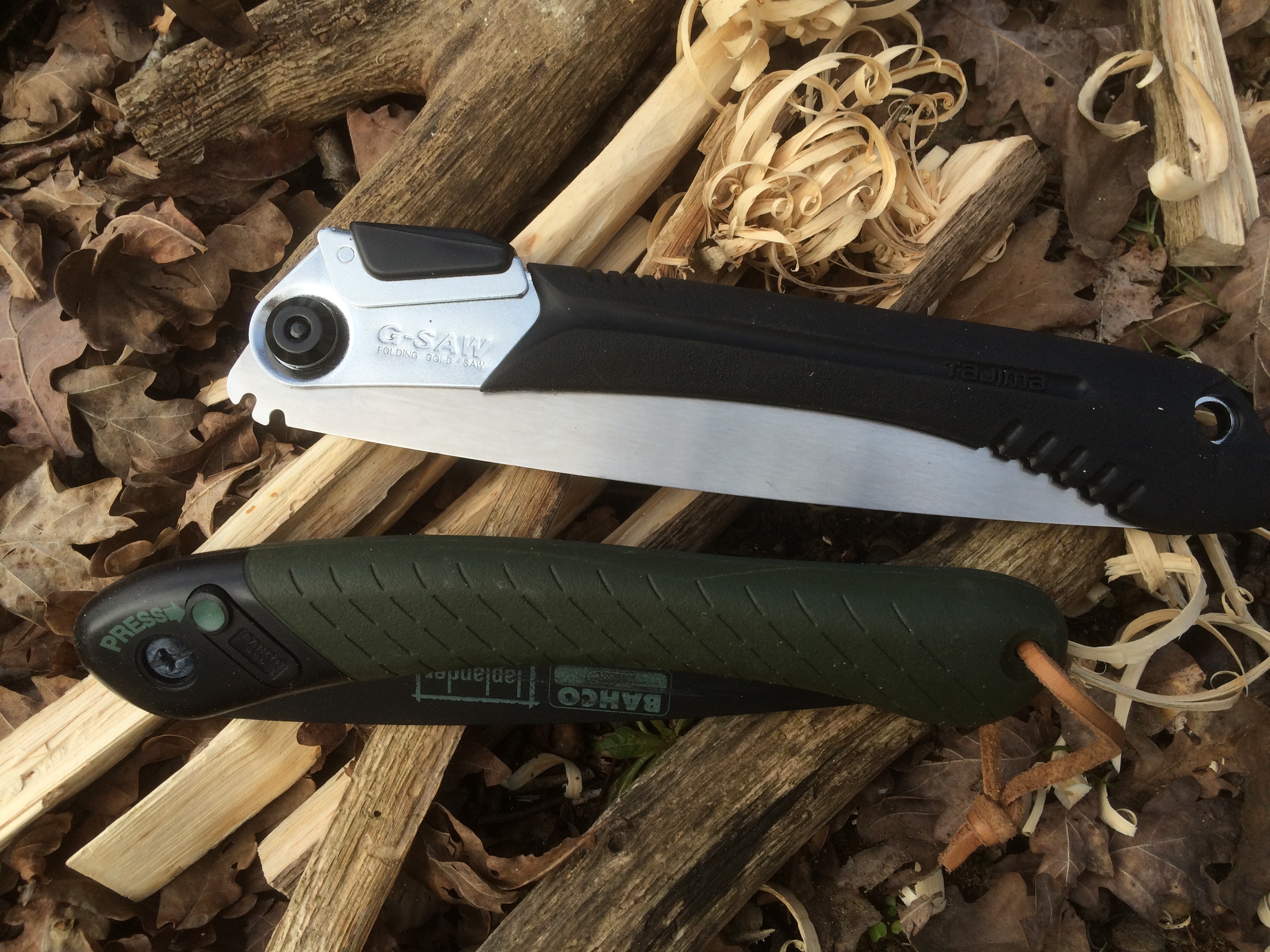

alors je peux vous dire que le sciage du bois c'est beaucoup plus efficace avec la Tajima
qui est beaucoup plus efficace et beaucoup plus souple aussi que la Laplander
on scie presque deux fois plus vite avec Tajima :sup: :sup:
PAR CONTRE ELLE A DES BORDS ASSEZ SAILLANTS

3 "x" super 2 " x" pas trop mal 1 "x" passable
prise en main pour le
° Duty de chez Mora xx
°Pierre Elie x
°Couteau Rosselli Hunter xx
°EnZo Birk 75 folder x
°Polar Whittler Inox 80 xxx
la taille du bois
° Duty de chez Mora xxx
°Pierre Elie xx
°°Couteau Rosselli Hunter X
°EnZo Birk 75 folder xxx
°Polar Whittler Inox 80 X
° Duty de chez Mora X
°Pierre Elie XXX
°°Couteau Rosselli Hunter XX
°EnZo Birk 75 folder XXX
° Duty de chez Mora XXX
°Pierre Elie XXX
°°Couteau Rosselli Hunter XXX
°EnZo Birk 75 folder PAS TESTER
°Polar Whittler Inox 80 XX
Celui qui excelle dans presque tout c'est
le Duty de chez Mora :new_shocked: :new_shocked: (petit modif a faire pour le grattage du fireseel ,limer le dos a 90°)
après j'ai bien aimé le Folder de chez Enzo ,la prise en main est pas trop mauvaise
je suis sûr que l'on peut taper dessus sans problème , :mrgreen: mais je n'ai eu aucun besoin de le faire )
le Pierre Elie est bon mais sa prise en main et pas terrible ,
je m’explique ;
pour faire les feathersticks il faut le serrer assez fort , du coup on a vite fait d'avoir mal à la main
le hunter est comme le Pierre Elie, un tout petit peux mieux en main.
Et le Polar a une prise en main super ,il taille moins bien que les autres et il faut lui limer le dos comme pour le Duty
à mon avis le prochain montage ça va être une lame de Duty :iii: :iii:

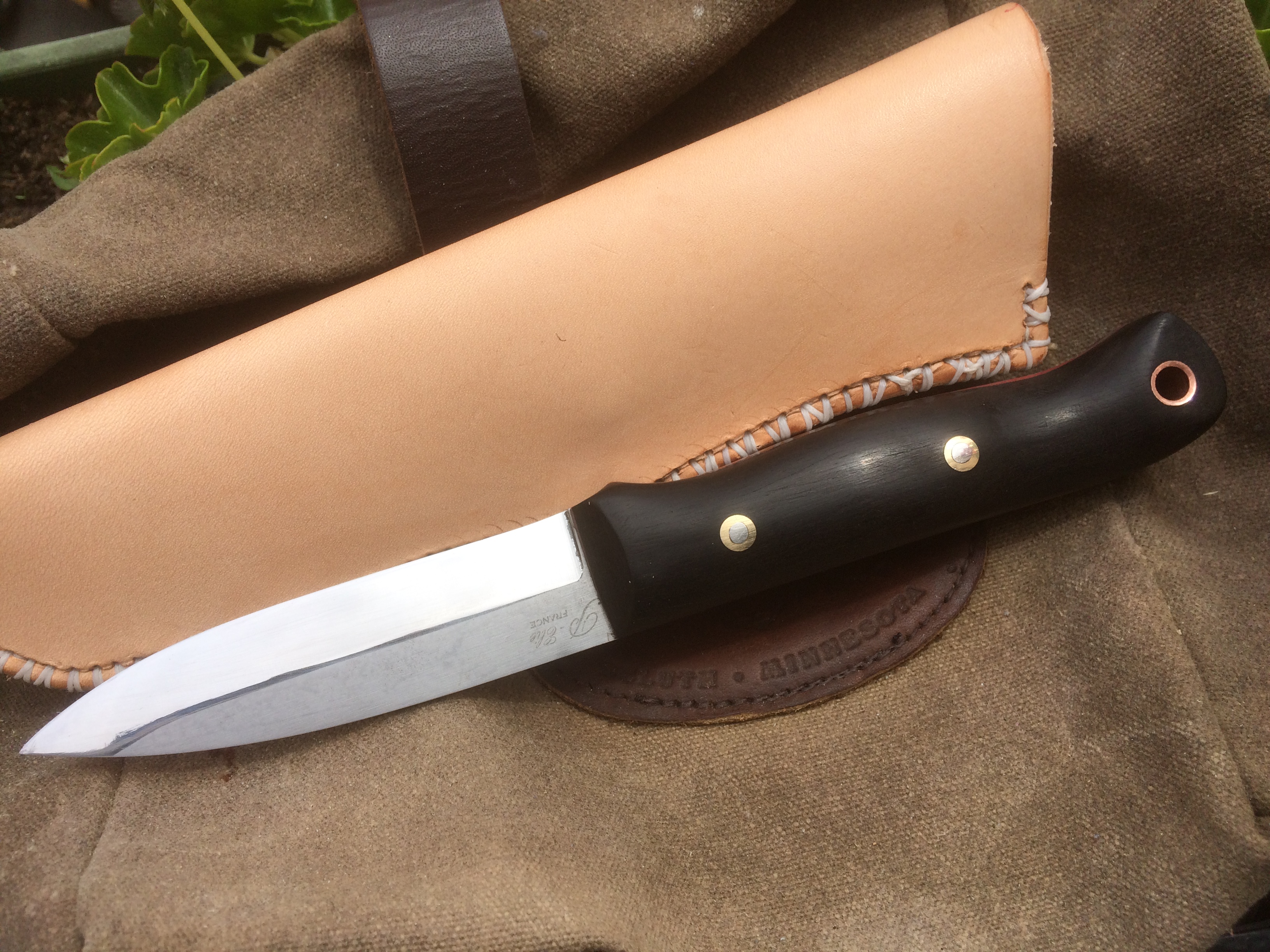

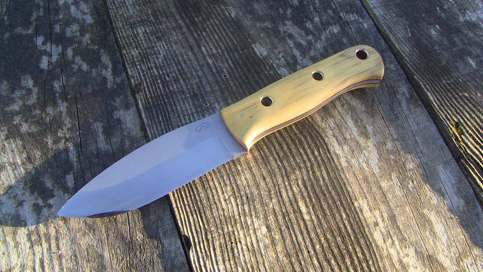

la prochaine fois je vais comparer ces couteaux là :
Pierre-Elie Gaspin wodloor croisée Aurora
ébène acier O1
Mora ,triflex,bushcraft,et ???
Mora lamine classique
Isakki , ,sumacraft, :iii: Mora 1 ,F1 Micarta
Deux Pierre-Elit Gaspin le Suma en Buis acier O1 (manche fait moi ) et le Croisée Ebene acier O1 (manche fait moi )
les couteaux que j'ai tester dans le l'article
Enzo trapeure O1 Ébène

Salut Luke tout a fait d'accord :cop:

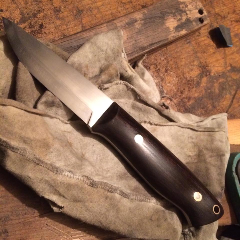

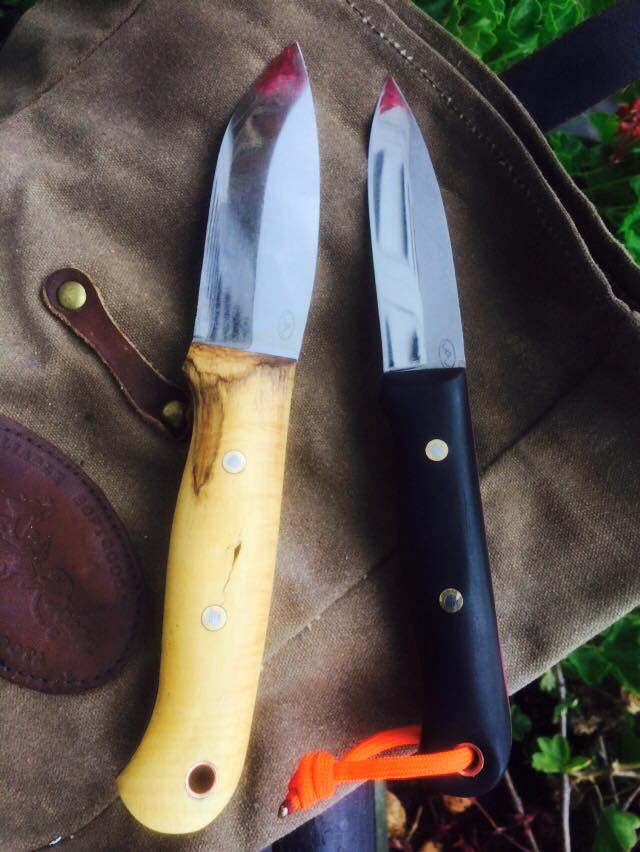

Tu c'est c'est pas le premier des couteaux de Pierre -Elie que j'ai
c'est le 3 eme ,
je ne crique pas son travaille qui est excellent
d’ailleurs c'est Mons artisan coutelier préférais :sup:
le couteaux que j'ai commander chez lui et d’après mais critère est un compromis entre un wodloor et Aurora ,
c'est moi qui est fait le manche en Ébène
et justement l’ébène est assez glissant
on a du mal a le tenir quand on fait les frisottis :pas:
mais c'est tout a fait mon chois que je critique
pas son travaille
En plus de ça j'ai des douleurs aux poignet a cause mon métier d'ou ce teste :pas:
Le hunter est bien
mais c'est pas la meilleure prise en main
son scandie est plus grand que sur le Duty
du coup le couteaux a plus tendance a mordre très fort le bois par rapport aux Duty
j'ai utilisez du chêne très sec pour cette manœuvre :johann:
Mais c'est toujours mon impression je ne parle pas en generale
c'est impossible ,
comme tu dit la forme des main n'est pas pareille
d’ailleurs le premier couteaux qu'il ma fait c'est le Suma
ce couteaux me convient a 110% :sup: :sup:
voici une photos,
malheureusement je ne l'ai plus ,
il me l'ont volé :tri: :tri:
du coup je me suis fait un autre ,
mais juste la lame

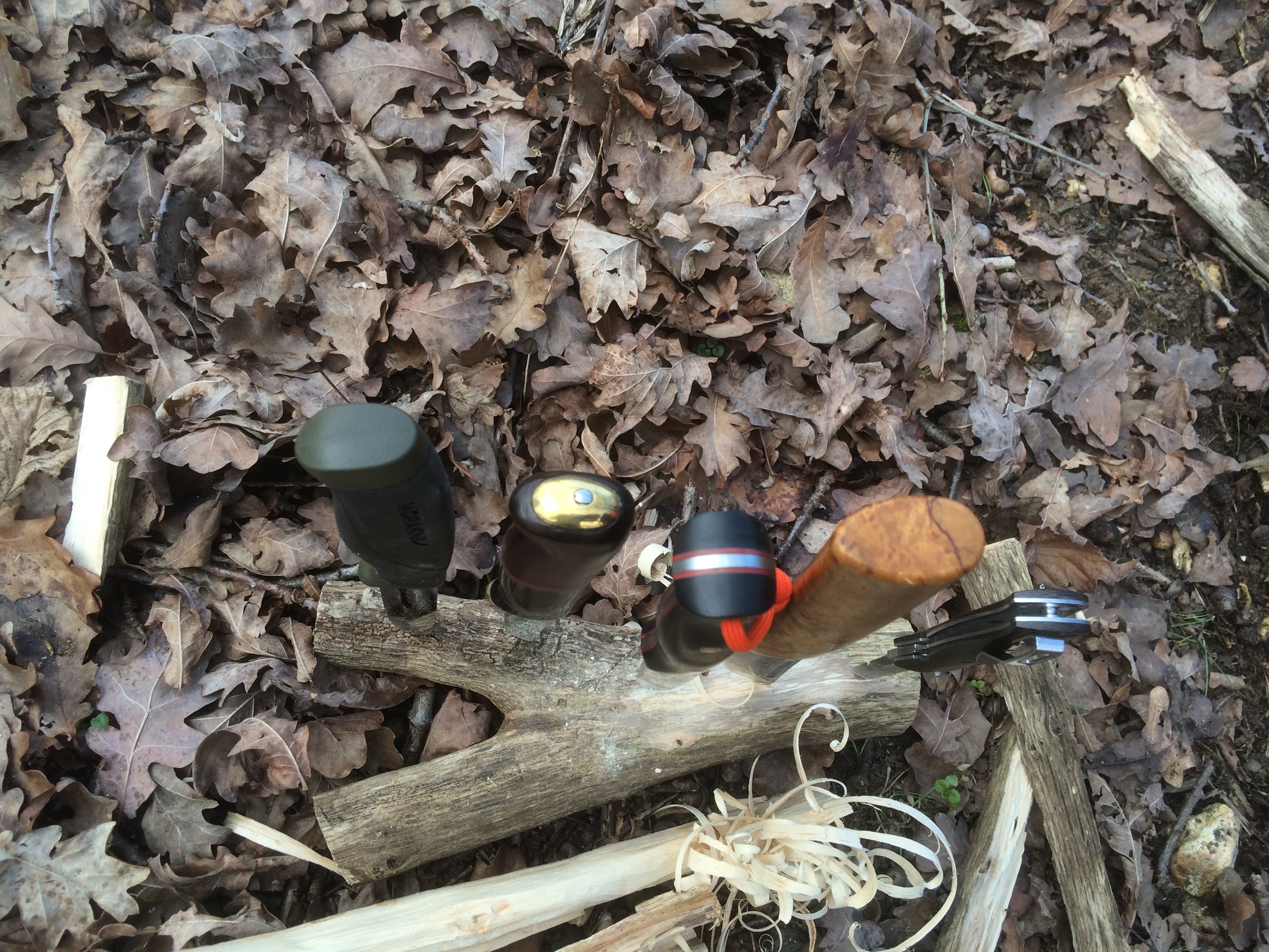

on peut l’apercevoir suer la 5 photos en haut
