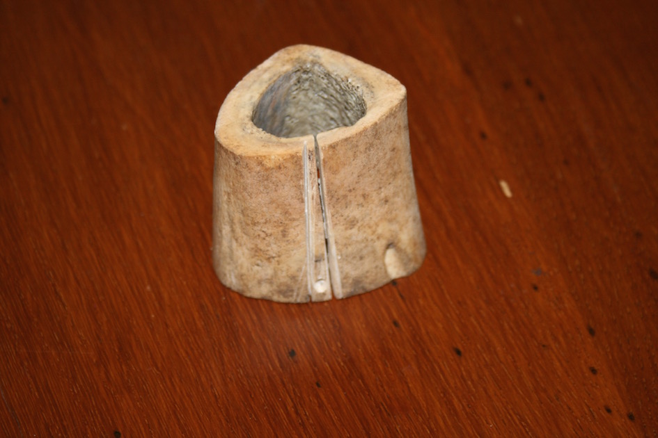

:skull: j'ai trouver un vielle os en me baladant: :skull:
en bon chien chien j'ai tous de suite eu envie de jouer avec :wolf:
et si je faisais une aiguille
découpe par rainurage à la pointe du couteau

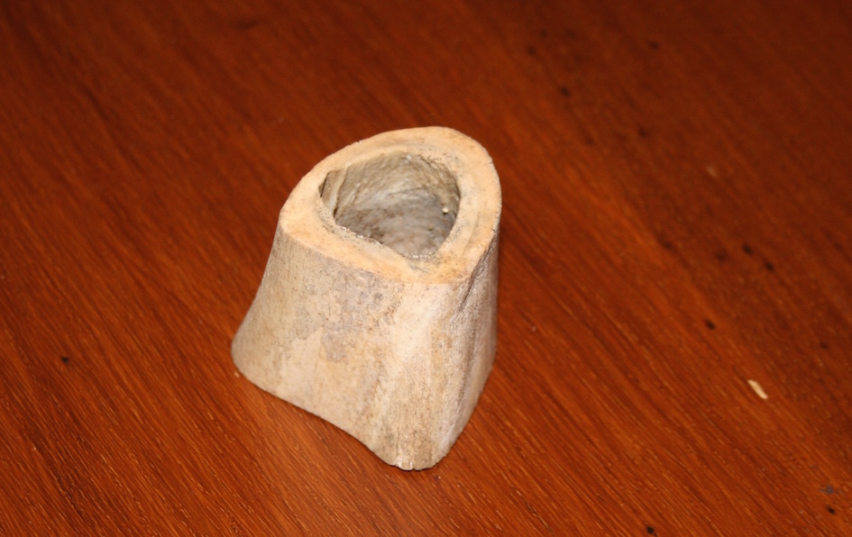

extraction de l'éclisse

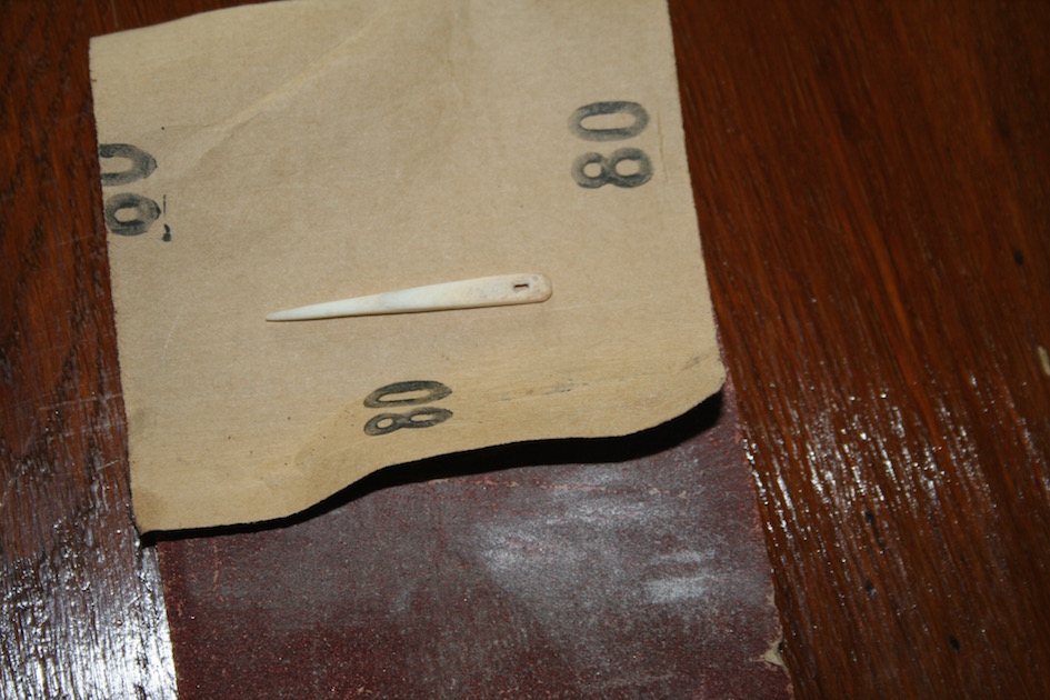

mise en forme et perçage au couteau
façonnage de la pointe au papier de verre
le résultat
enfilé sur une cordelette de carrex

J'y pensais il n'y a pas longtemps, pour remplacer quelques-unes des aiguilles inox de mon mini kit couture, dont j'ai eu besoin pendant une petite sortie. Elle fait quelle taille, ton aiguille ? tu penses qu'on peut descendre jusqu'à quelle taille comme ça ?
Re: un Os à ronger
isa.bzh a écrit :Elle fait quelle taille, ton aiguille ? tu penses qu'on peut descendre jusqu'à quelle taille comme ça ?
longue de 4,5 cm et 4,8mm au plus large et honnêtement aucune idée, peut être 3,5mm de diamètre surement pas moins de peur de tous casser j'essayerai pour voir mais le chat sera tous petit :???:

Je suis ravie de vous annoncer la naissance se soir de sa petite soeur, elle mesure 4,3 cm de long et 3,6 mm de diamètre:
