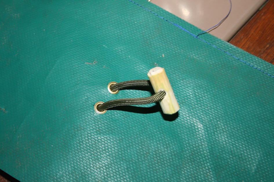

Le transport de la scie cadre est souvent problématique aussi je vous propose la réalisation d'un étui
Fabrication d'un étui pour une scie cadre en bâche de camion ( récupe )

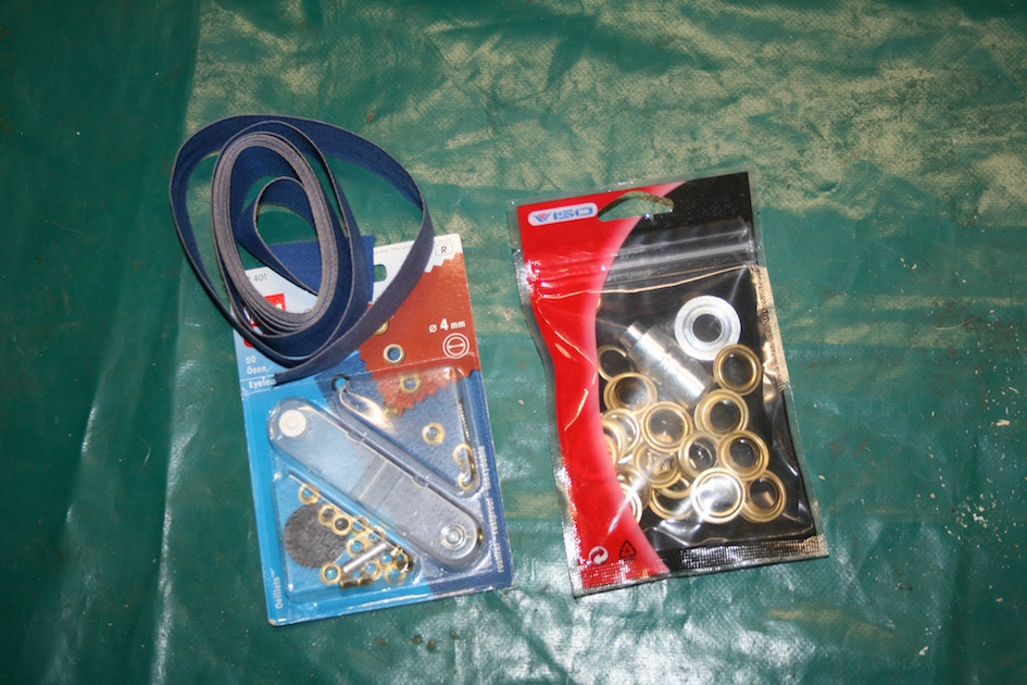

vous aurez besoin de bâche solide ou de toile épaisse,
de ruban et de quelques oeillets

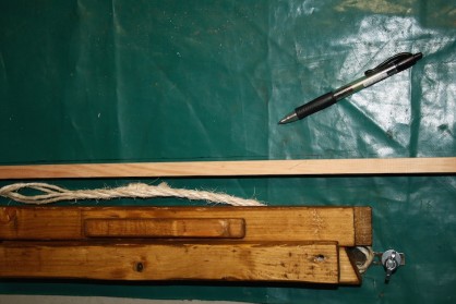

tracez sur la bâche une bande de 2 fois la longueur de la scie et un peu plus large pour permettre les coutures puis découpez.

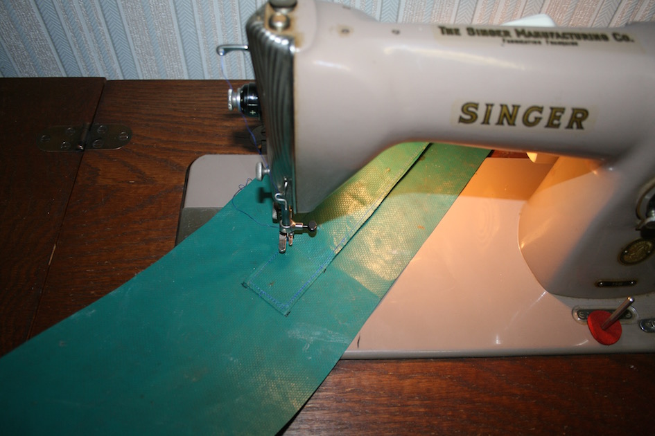

coudre un passant au milieu du dos de l'étui pour le port ceinture ou la fixation sur un sac à dos

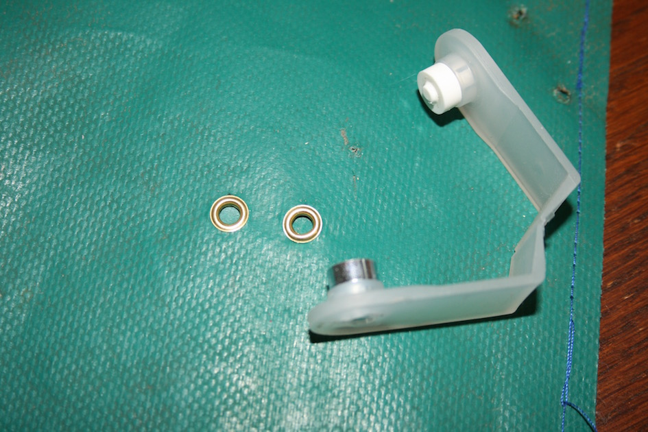

posez les oeillets pour la fermeture de l'étui
un morceau de bois et un peu de ficelle formeront un bouton rustique

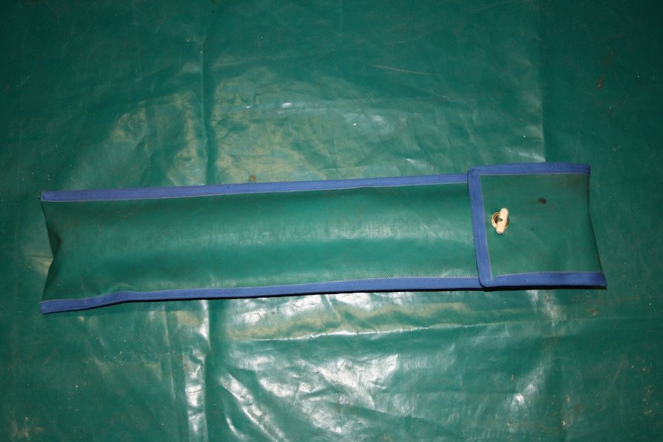

le fermeture
coudre l'étui avec un galon sur le tour pour plus de solidité

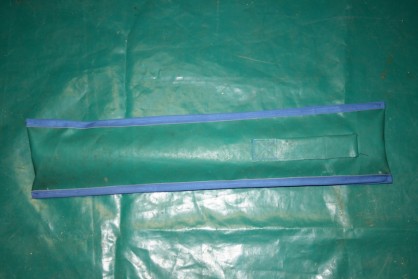

côté pile
côté face
étui avec la scie dedans
et voilà le travail !

10000 a écrit :Oui, bonne idée et beau travail Quercus, merci de l'avoir montré. je ne savais pas que l'on pouvait poser des œillez aussi facilement...hé non :)
ça se monte comme un rivet, c'est même un rivet à trou!
et le résultat me fait penser à l'étui de flûte à bec quand j'étais gamin!
"ma petite est comme l'eau, elle est comme l'eau vive"...
Re: Un étui de Scie
Un rivet à trou ça s'appelle un œillet.
