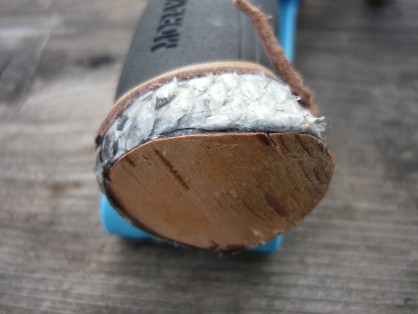

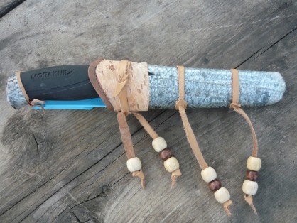

J'ai utilisé la même technique que mon étuis Fiskars: cuir collé sur l'étui d'origine...peau de saumon, écorce de bouleau, cuir et perles;
La peau a été dégraissée puis mise au frigo durant 3 mois, puis lavée au savon et encore grattée au couteau car la première salée fut ....engloutie par mon chien!!!!

Sympa le style mais les écailles ne tombent pas?

C'est original, tu nous diras si ça tient dans le temps.

Je n'aurais jamais pensé que c'était assez solide, la peau de saumon ...

la peau de saumon ne se perce pas avec du bois, il faut un couteau! les Inuits en faisaient des gants pour la pêche au phoque.
taKy en avait fait un aussi, en saumon!
le tien est bien, indianisé au possible! le bémol c'est le bouleau sur le pommeau, j'aurais plutôt vu, la peau débordant pour former un ourlet sur l'écorce...

Ben, toujours présent! les écailles sont tombées mais le cuir en lui-même n'a pas bougé, mieux que du beau cuir, les ronces ne marquent pas la surface pourtant je le ménage pas, ronces, taillis, posé au sol en vrac dans mon panier avec d'autres outils pour la vannerie. J'ai une autres peau, et je pense renouveler l'expérience . On en fessait aussi des espèces de vitre au moyen-age je crois.
