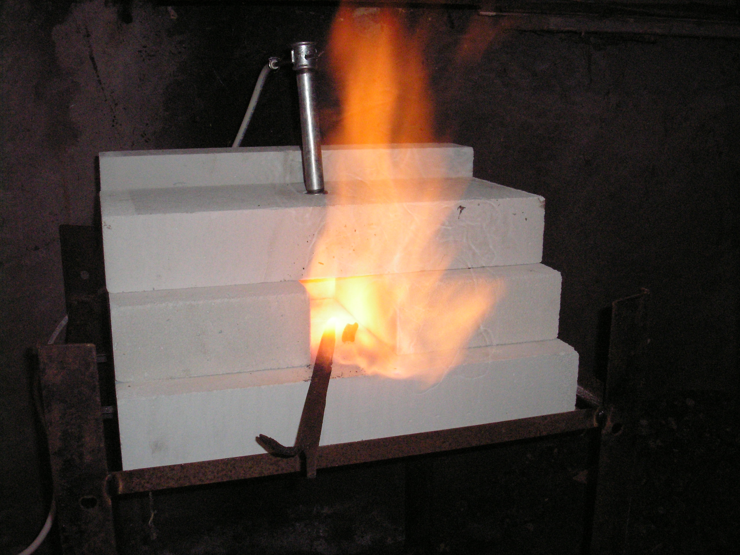

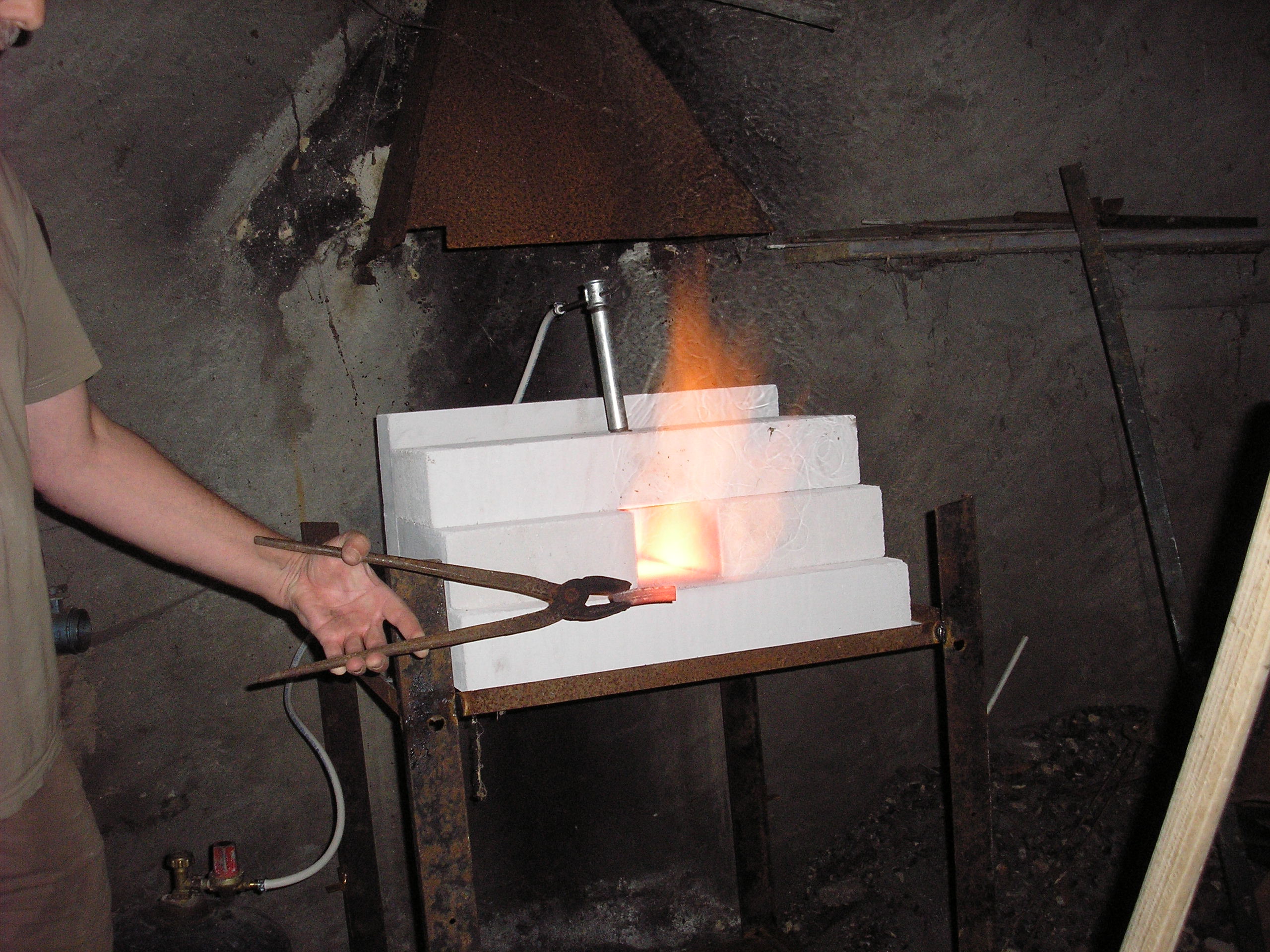

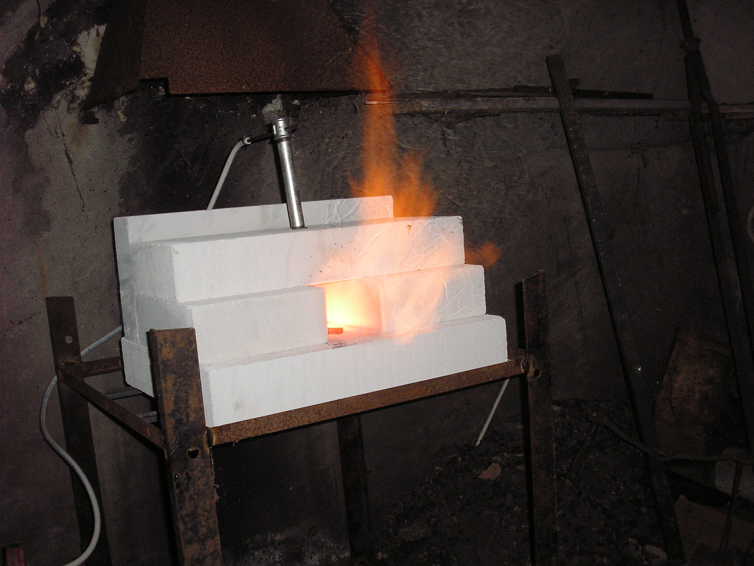

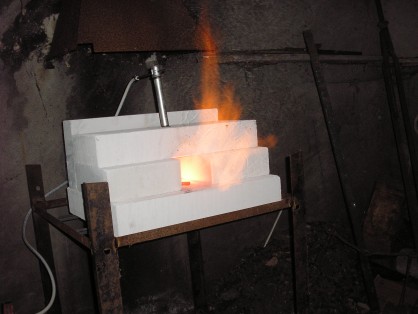

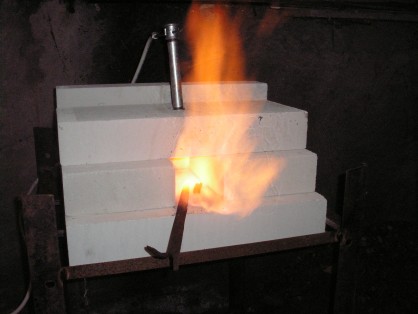

Ma forge a charbon ayant rendu l'âme, il fallait que j'en fabrique une autre. Avant d'en refaire une à charbon, je voulais tester celle à gaz. Félix en avait fait une dans le genre, je crois.
Donc, un brûleur "Yaco" qui se fabrique avec les fournitures suivantes:
- Un tube galvanisé de 20 cm en 20/27 fileté aux deux bouts
- 2 manchons en 20/27
- Au moins 10 cm de tube en fer de 8 mm de diamètre.
- 1 mèche à fer de 1 mm et une de 8 mm
- Un détendeur pour bouteille de gaz permettant de travailler à 0.1 bar
Et des blocs de siporex qui vont constituer la forge.
On bouche une des extrémités du tube en fer ( je l'ai écrasé et replié ) et on perce un trou de 1 mm sans traverser.
On perce un des manchons à 8 mm de part en part, on enfile le tube en fer dans ce trou de façon à ce que le trou de 1 mm soit bien au centre.
On visse les deux manchons, le brûleur est prêt.
Il faut percer un bloc de siporex pour que le bruleur tienne verticalement la partie inférieure du trou doit être conique.
On raccorde à la bouteille de gaz et on allume, au chalumeau, pas au briquet, sinon ça sent le cochon grillé.
Si on a tout sous la main, ça se fait en trente minutes, voici quelques photos, il faut que j'allonge le foyer mais rien n'est fixé tout est modulable.
Pas de fumée, pas de suie, ça chauffe aussi vite qu'au charbon. Et c'est d'une simplicité enfantine. Merci à ceux qui ont mis ce montage à la disposition de tous.

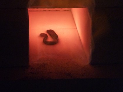

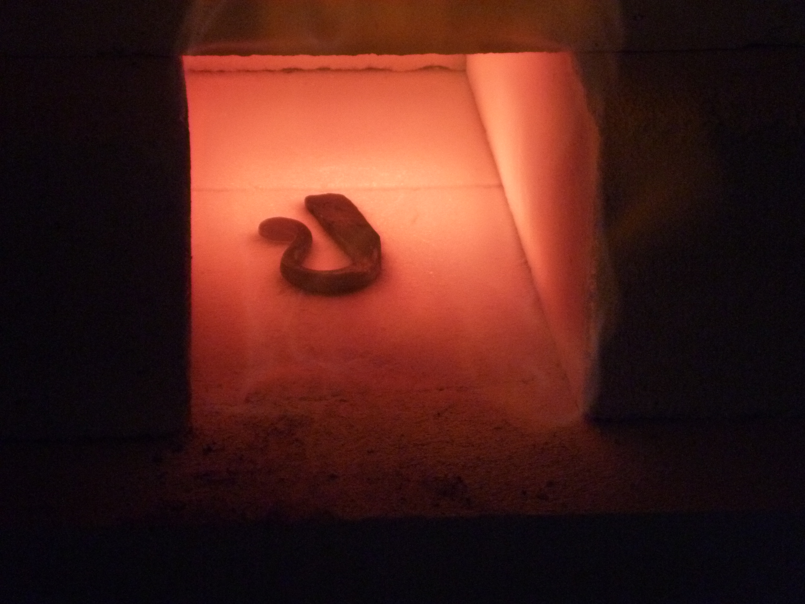

Re: Forge à gaz
Ben....... suffisamment pour tremper....
Si j'en crois les tableaux de correspondance des couleurs, ça monte au moins à 1000° ( orange clair ).

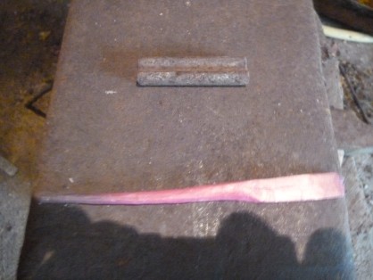

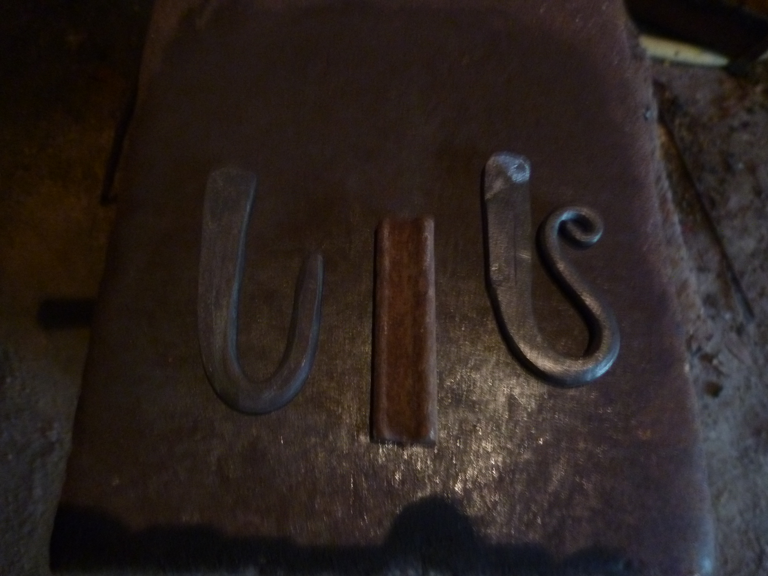

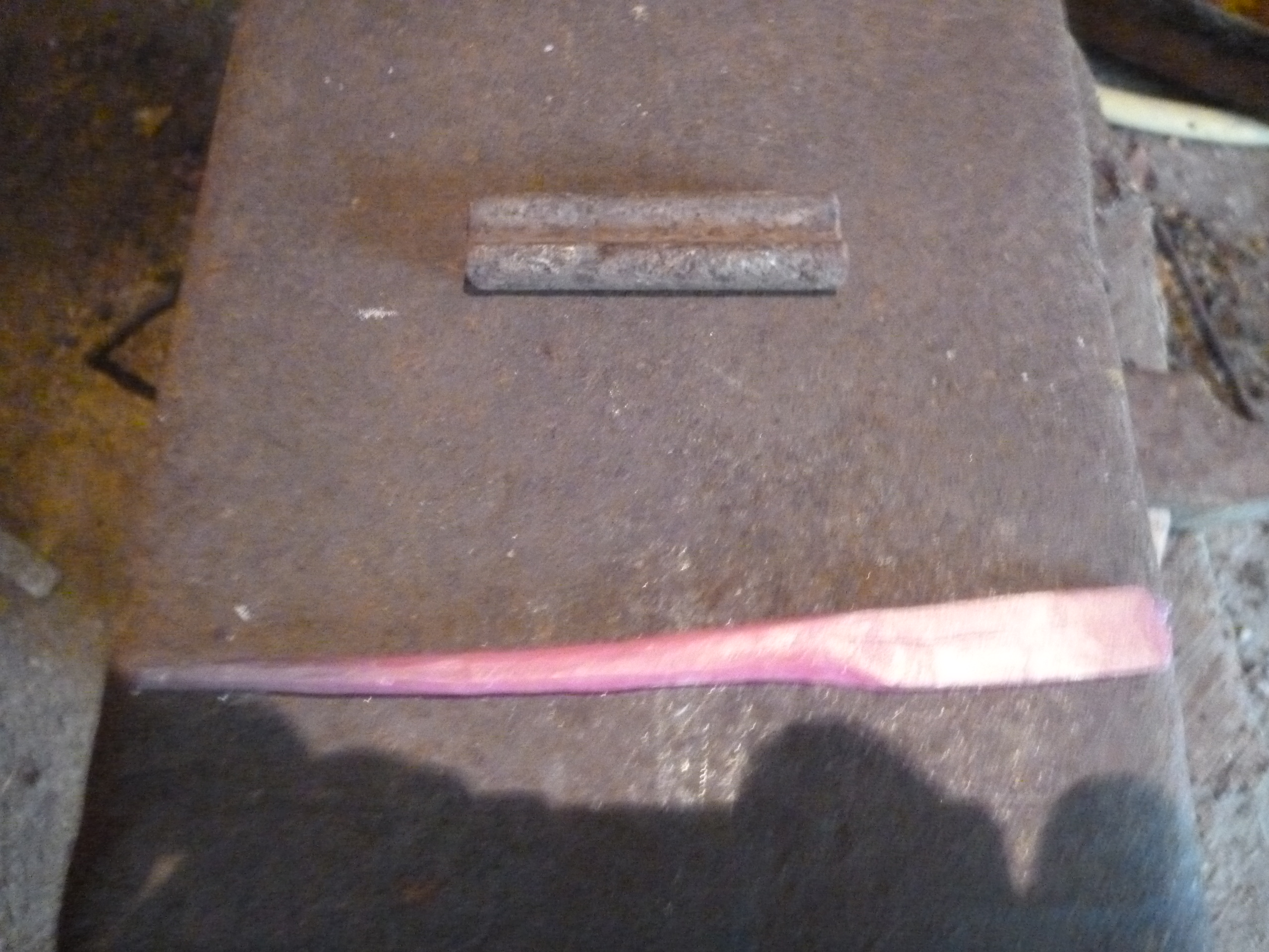

Ce matin nouvel essai, hier c'était pour tester la forge, ce matin pour me remettre dans le bain. Encore un briquet.....
En haut le morceau d'acier d'origine, 7 cm, dessous le morceau en cours de forge, 20 cm.
Avant la trempe, on dirait pas mais l'acier est rouge orangé...
Et le résultat, le briquet d'hier fait en 10 minutes et celui de ce matin, un peu plus de temps et une plus belle allure.
Un autre avantage de cette forge, si vous laissez le morceau d'acier un peu trop longtemps, il ne fond pas.
