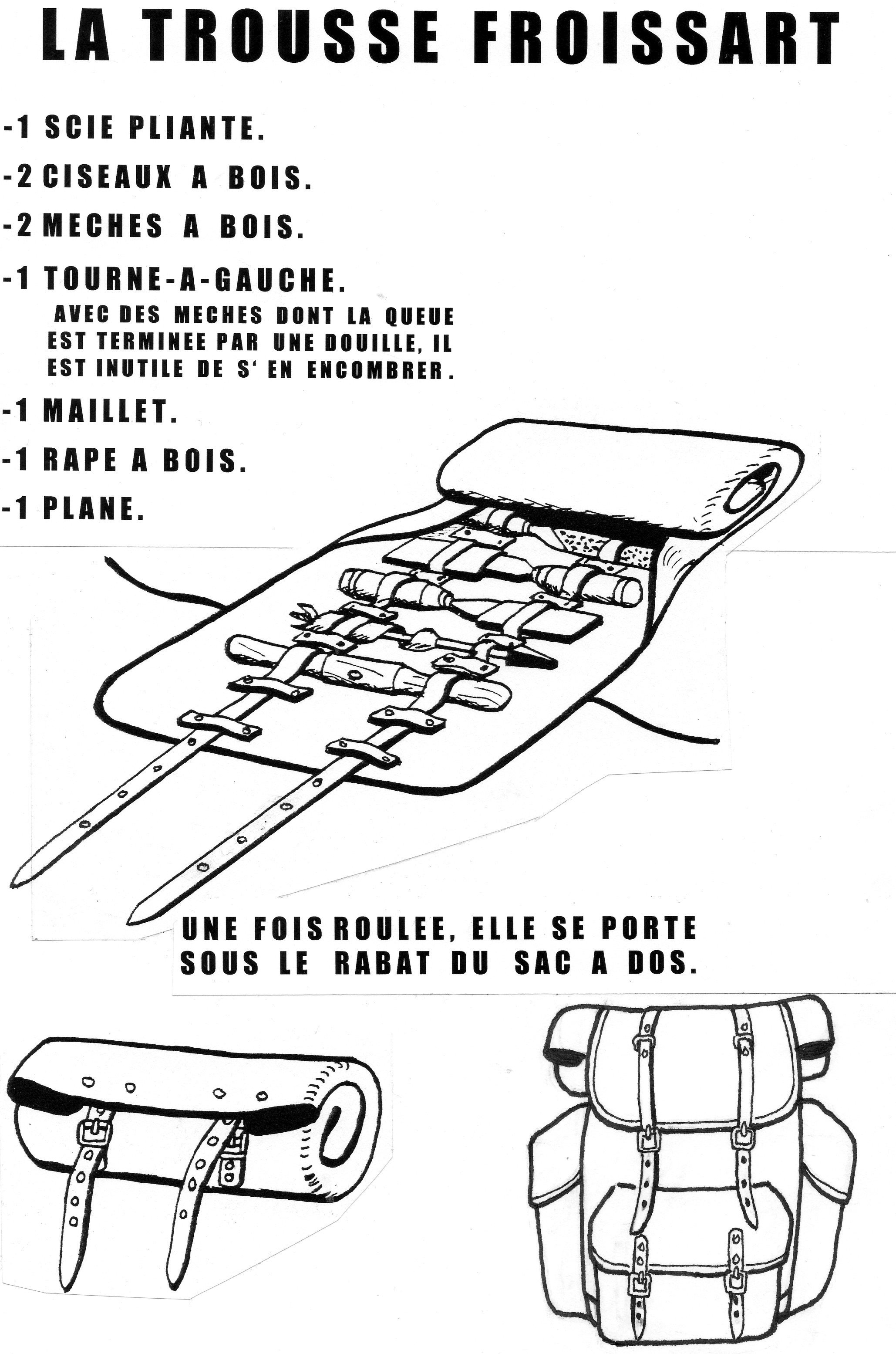

J'ai gardé cette planche en réserve, jusqu'à ce qu'elle soit évoquée sur le forum.
Idéalement les ciseaux à bois ont la même largeur que les mèches (réalisation de mortaises).
On se passe de tourne-à-gauche, si les mèches sont à douille (voir La tarière, dans l'index alphabétique).
TROUSSE FROISSART (cf. ill. ci-dessus)
C’est une trousse légère, comportant un minimum d’outils, permettant de réaliser quelques installations d’urgence, sans avoir à s’encombrer de tout un outillage lourd et volumineux. Elle présente l’intérêt d’être facilement tansportée sous le rabat du sac à dos (cf. ill. ci-dessus).

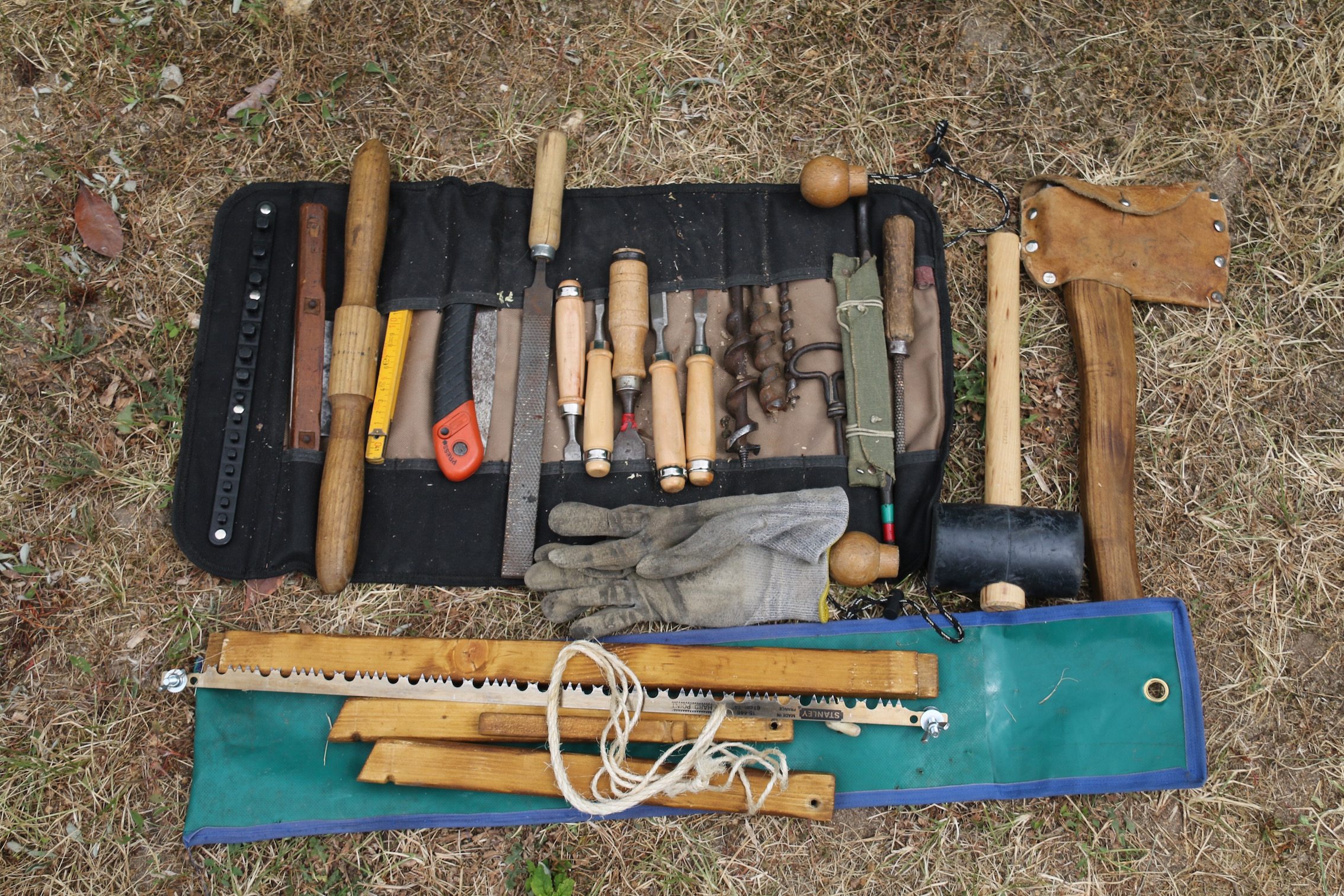

Re: Trousse de froissartage.
Pour ma part je ne met pas mes couteaux de sculptures dans ma trousse de froissartage, ils ne servent pas à sa.
mais je ne conçoit pas le froisartage sans une paire de gants, une bonne hachette et ma scie cadre.
Un mètre pliant trouve lui aussi sa place comme un wastringue.
donner moi quelques mètres de bonne ficelle et un bon couteau de camps, je réalise sa: :jb:

La hachette fait partie de l'équipement, bien sûr, mais elle peut être dissociée de la trousse elle même.

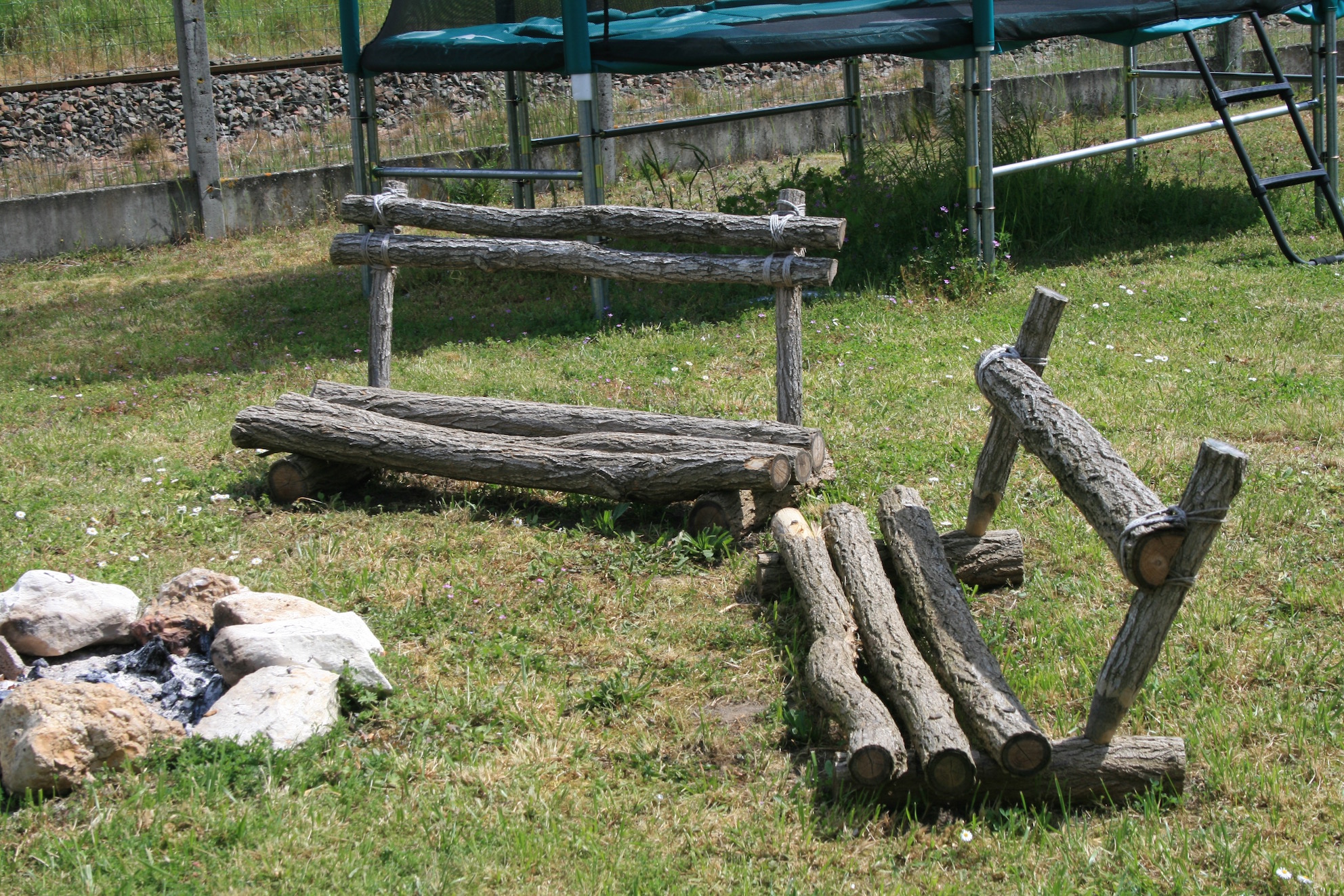

Chouette bancs.
