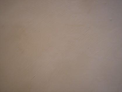

Voici le résultat

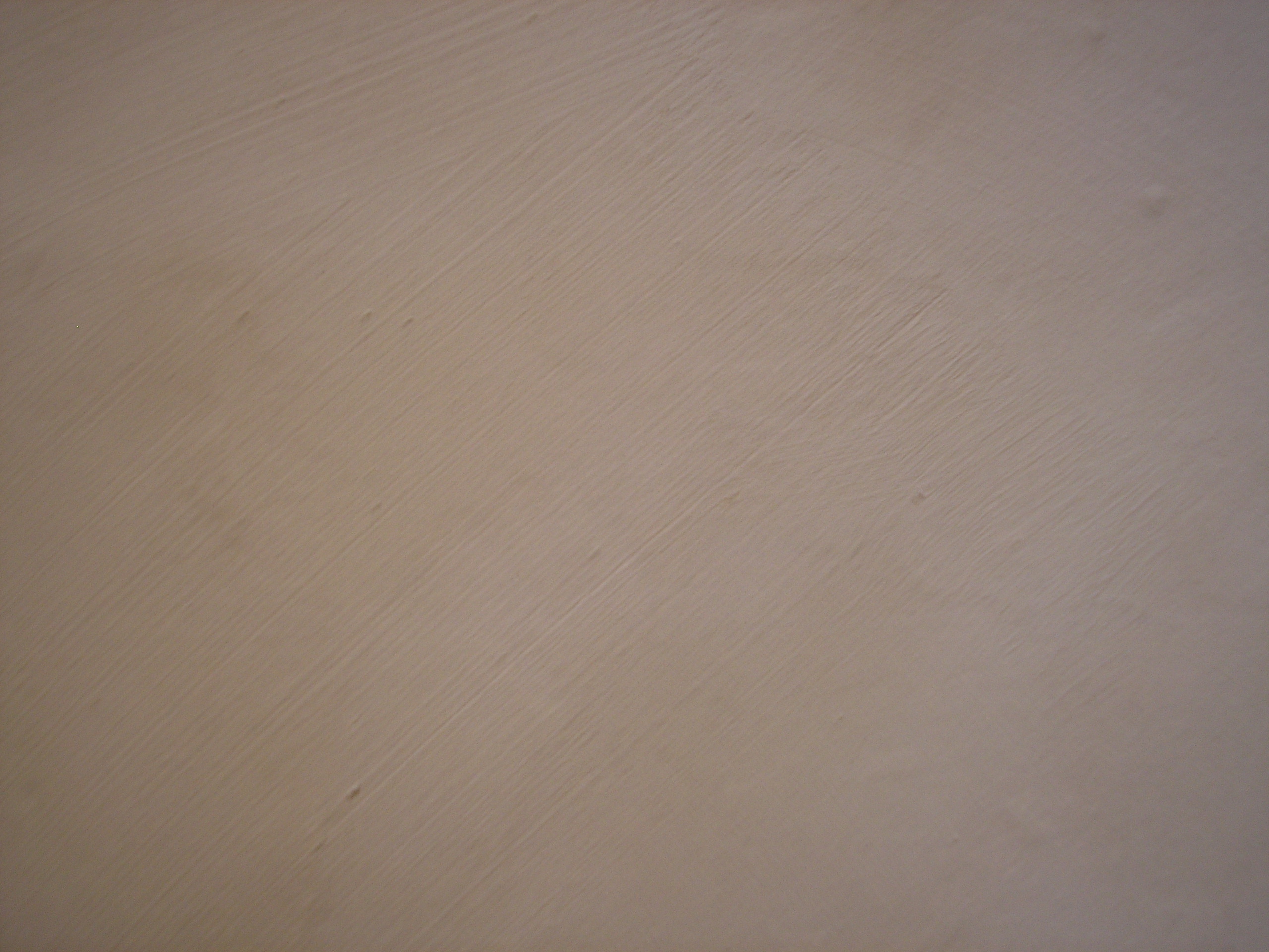

j'ai utilisé un spalter, une brosse pour la chaux va bien aussi, mais le spalter présente l'avantage d'être plus léger
détail des marques des poils
Cette peinture peut-être diluée à l'eau si trop épaisse(surtout en première couche.)
Elle ne coule pas, si on en verse sur le sol, un coup d'éponge et c'est réparé,
Lavage des pinceaux et ustensiles à l'eau.
Juste une légère odeur d'huile de lin au cours du séchage
Le résultat nous a fort agréablement surpris : le rendu est velouté, la couleur est chaude

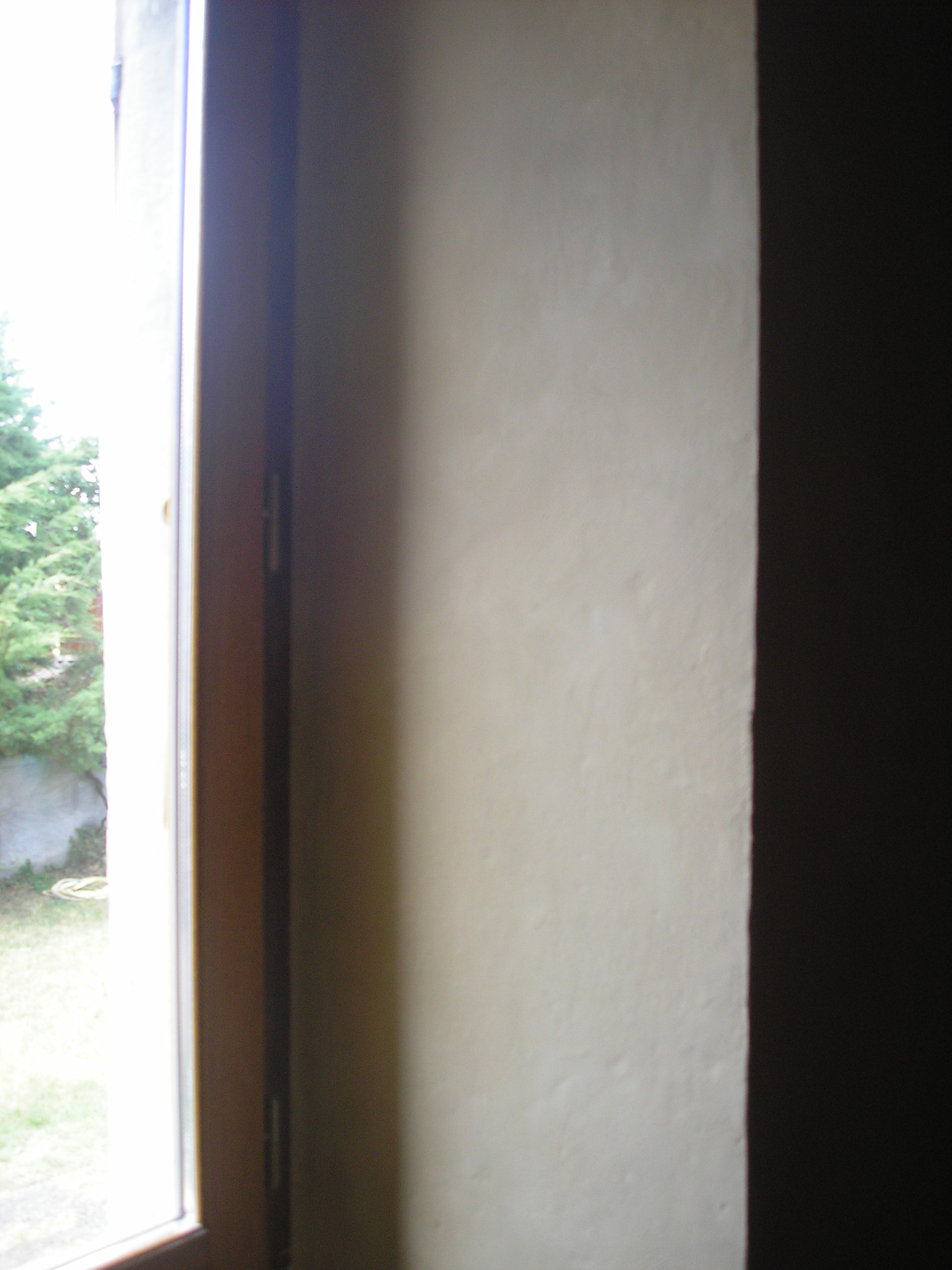

Cette peinture doit être utilisée sur un enduit de terre, je n'ai pas eu envie d'enduire la totalité du mur.J'ai utilisé un enduit terre que j'ai fabriqué pour masquer les divers trous et autres, il en résulte un heureux aspect légèrement marbré, dû au différence d’enduit terre ou pas .
Et lorsque l'on se place devant ce mur peint à la terre, une impression de bien être nous envahit, nous incitant à rester devant . :pierre:

J'ai pris beaucoup de plaisir à travailler l'enduit terre.
c'est très agréable et pour moi, beaucoup plus facile que le plâtre ou le ciment.
petite vidéo expliquant le travail de l'enduit terre.
https://www.youtube.com/watch?v=UmTfxdYtHd4
Concernant les angles droit, contrairement à la vidéo, j'ai trouvé très facile leur réalisation et ça n'a pas encore bougé.

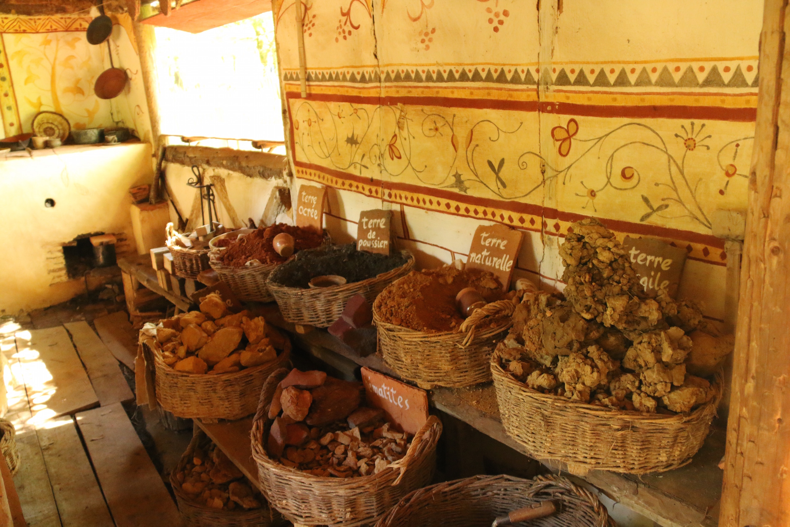

2 photos prisent à la maison des couleurs au Château de Guédelon:
On peut lire sur le mur de fond les noms des différentes terres colorées:
terre d'argile, argile calcinée, terre ocrée, terre naturelle, ocre rouge, ocre jaune, hématite, tuile broyée, terre de poussier, ocre brune, hématite violacée
