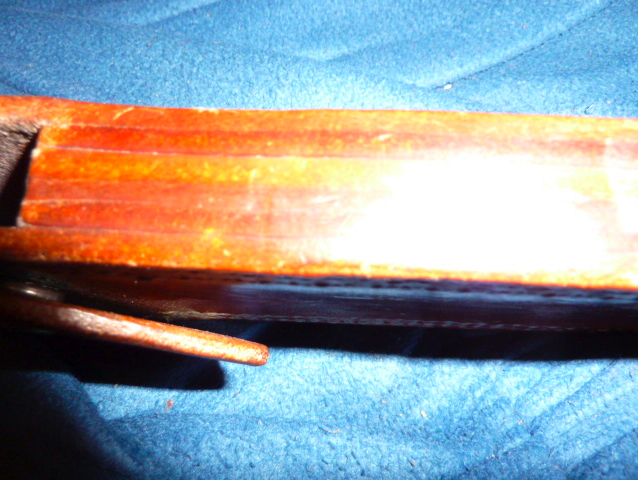

Soit tu les polis :
Soit tu te procures un bâton de cire à réformer (demande à un cordonnier) à apposer avec une vieille lame de couteau chauffée .

Tu les polis avec quoi ? Une pâte à polir ? Un disque à polir ? Faut frotter dur/longtemps ou bien juste caresser le bord ?
Pour la cire à réformer (je trouve rien à ce sujet sur google) si ça fond, je crois que c'est ça que j'ai vu dans une vidéo, parce que ça dégoulinait à moitié et il avait du métal dans l'autre main. J'irais voir demain, j'ai un cordonnier à 10mins en vélo ! Merci du tuyau.
Si tu as / vous avez d'autres astuces, je suis preneur.
J'essaie de faire ça bien, je vais m'acheter un abat-carre parce que sinon c'est moche les bords au ciseau :D

un polissoir en os, bon j'y connais rien, j'ai que du cuir naze et je suis une brêle, il faut frotter jusqu'à chauffer le cuir, je prends une pâte à la cire (parce que je suis une brêle, et que j'y connais rien)

Ponçage à sec au papier de carrossier de plus en plus fin, c'est long mais on obtient un beau poli. Ceux qui ont une ponceuse à bande on la tâche facilitée.

Il se peut que j'ai une ponceuse depuis peu, mais c'est pas une bande qui défile, c'est une plateforme qui vibre à moitié, en faisant de brefs petits ronds sur place pour ponce. J'essayerais mais la dernière fois que j'ai poncé une bordure de cuir au papier-ponce ça a juste massacré les fibres qui partaient en petites miettes, pauvre bestiole :whiping:
Merci des précisions, à essayer donc.
