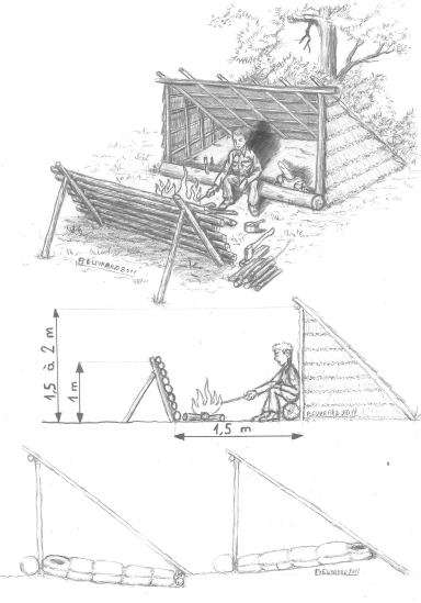

La bétadine jaune pour l'eau, la rouge (scrub) contient un détergent cutané (savon). La teinture d'iode à 4 % est toutefois préférable.
Le réflecteur peut être dressé contre le feu (cuisine). Pour chauffer un abri, on doit le placer à 1,5 m de l'abri, il doit aussi mesurer environ 1 m de haut.
