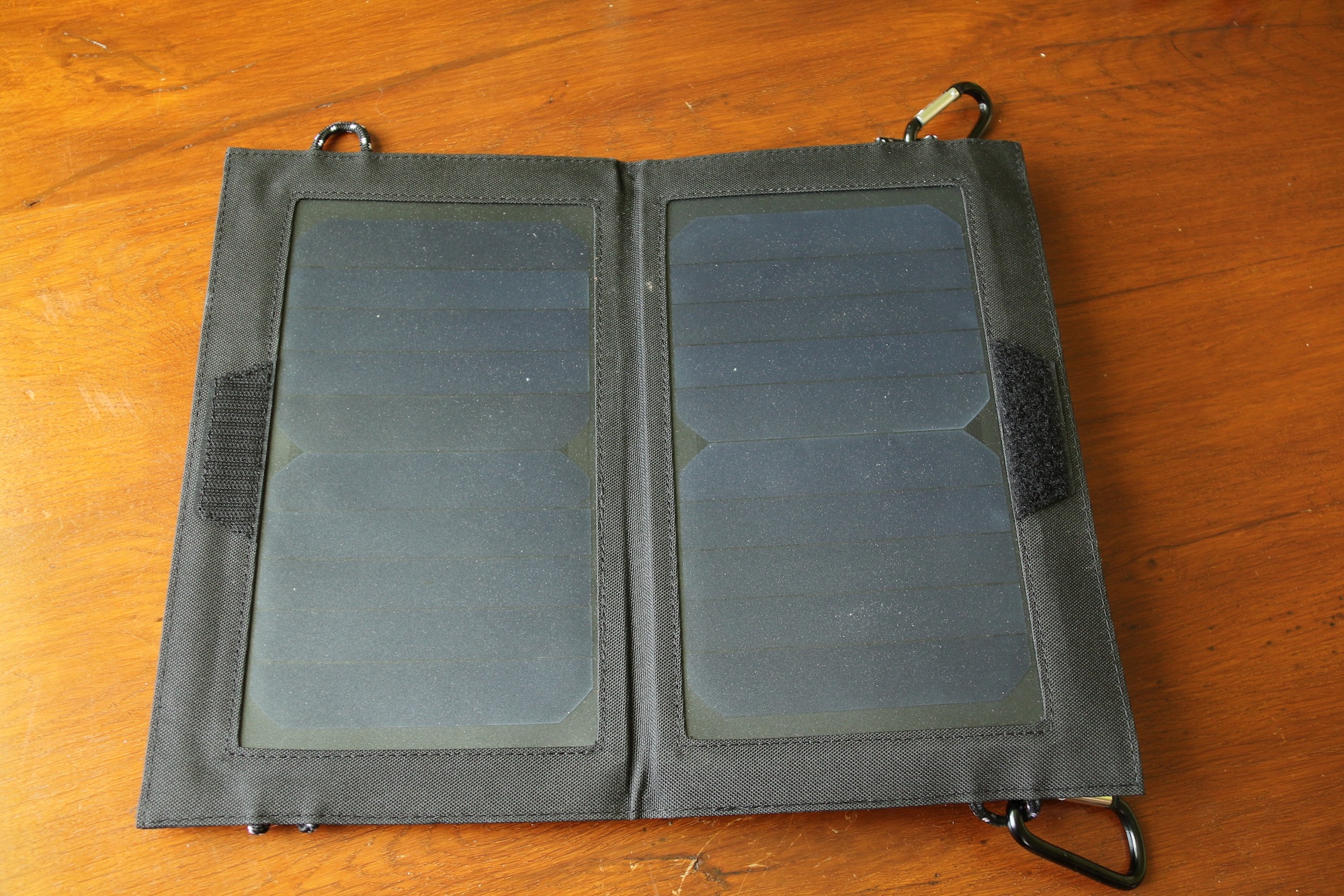

D4 Forclaz Trek 100 Prix: 50€
Puissance 10w
1 port USB
Dimentions:
Plié L: 29cm, l: 18cm, H: 1,8 cm
Déplié L: 35 cm, l: 29cm, H: 1,3cm
poids 285 g
fonction: fait pour rechargé une batterie nomade ( non fournie ) cordon USB et 2 mousquetons pochette porte accessoires
Prix élevé, batterie non fournie, ne permet pas la charge directe d'un smartphone, faible poids et très bon rendement Couplé à une batterie puissant c'est un bon choix si le prix n'est pas un obstacle
