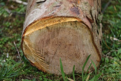

Fendage:
Ecorçage:
Premier dégrossi:
l'aubier:
avant séchage:

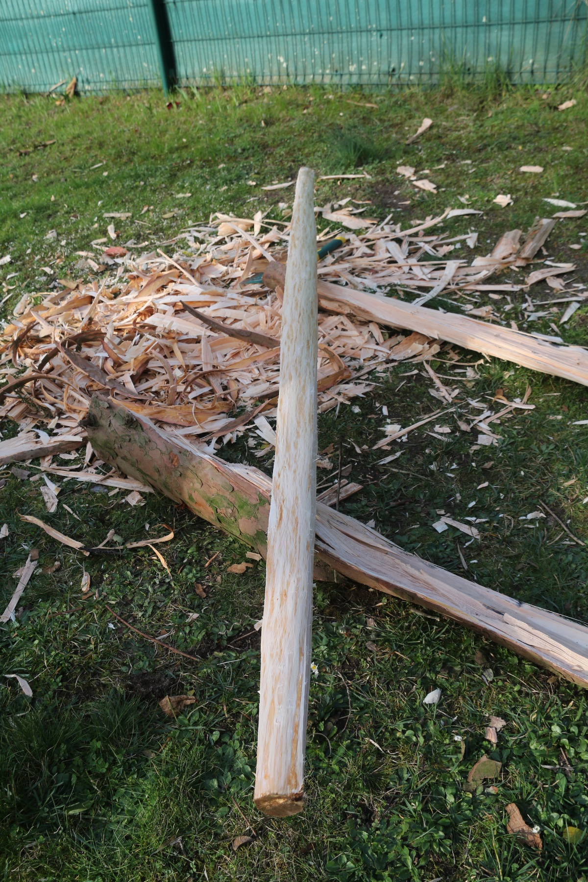

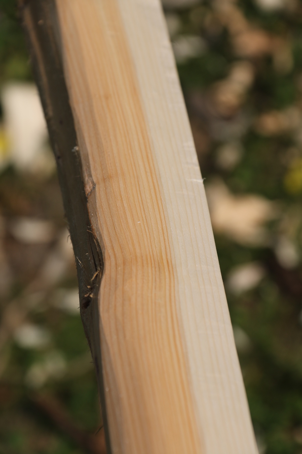

Reprise du travail après un ans de séchage à l'atelier.
Dégrossie de forme à la hachette:

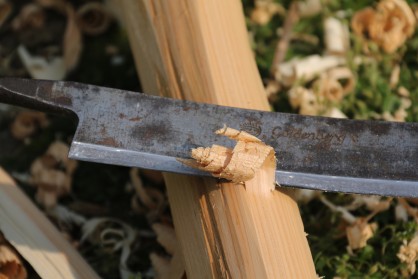

Travaille en suite à la plane:
Démarcation bien net entre l'aubier et le bois de cœur:

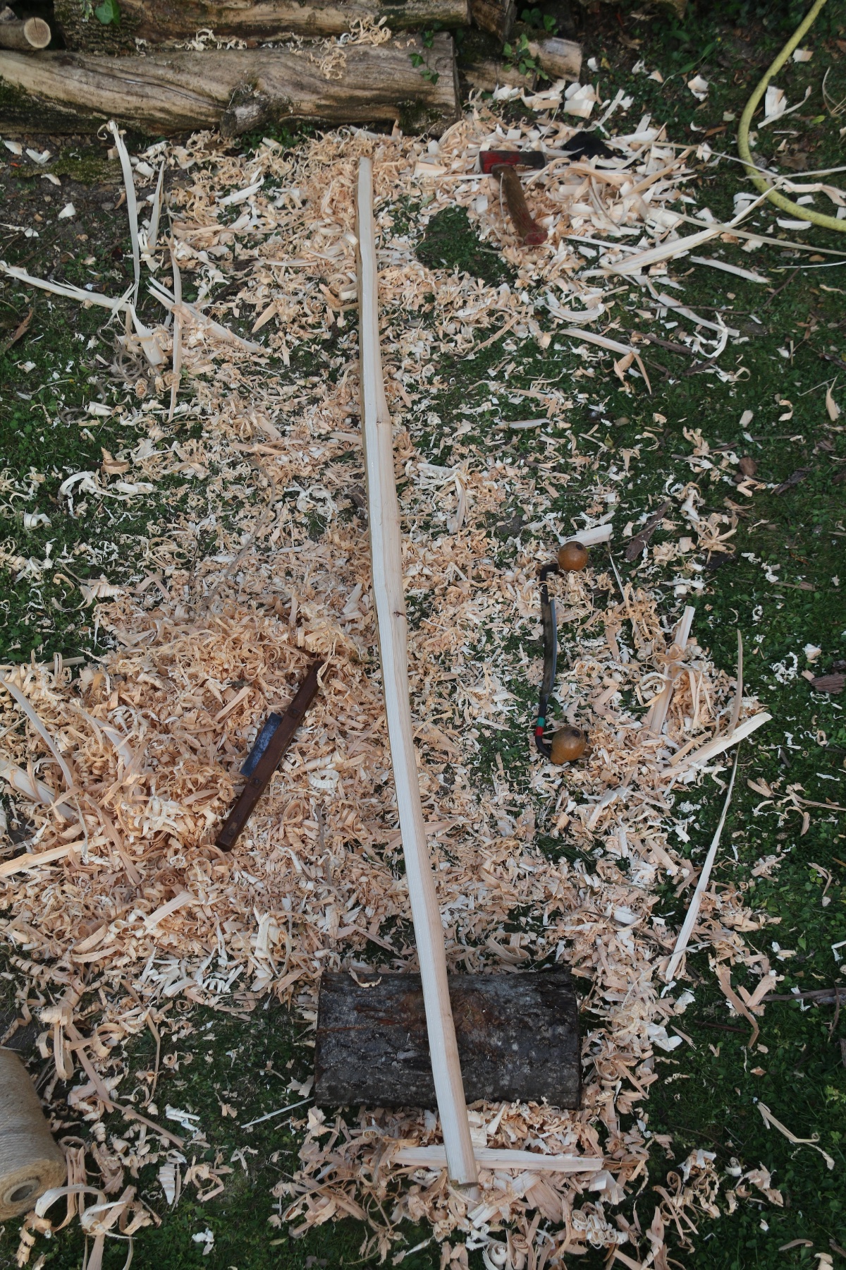

Ça prend forme: en suivent le fil de bois:
Travail au wastringue pour continuer la mise en forme:
affaire à suivre:

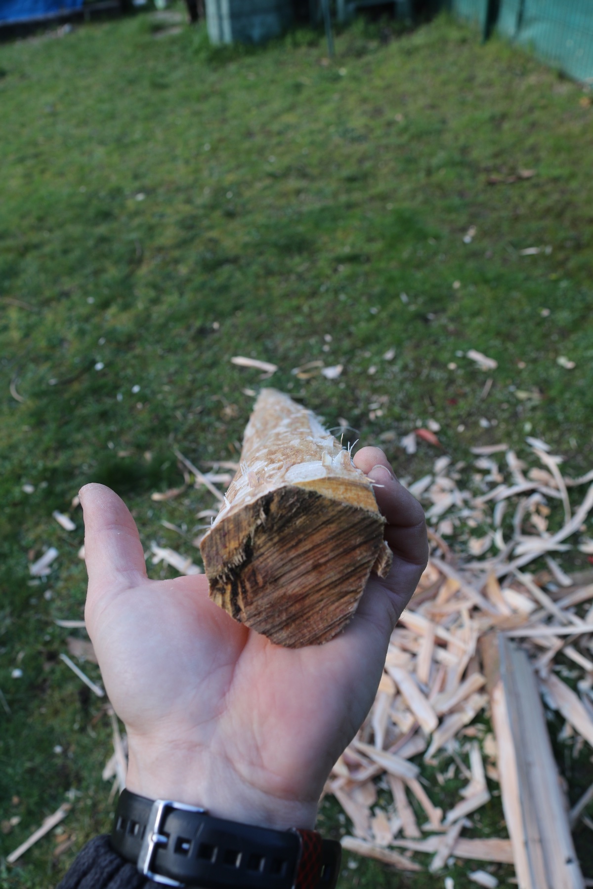

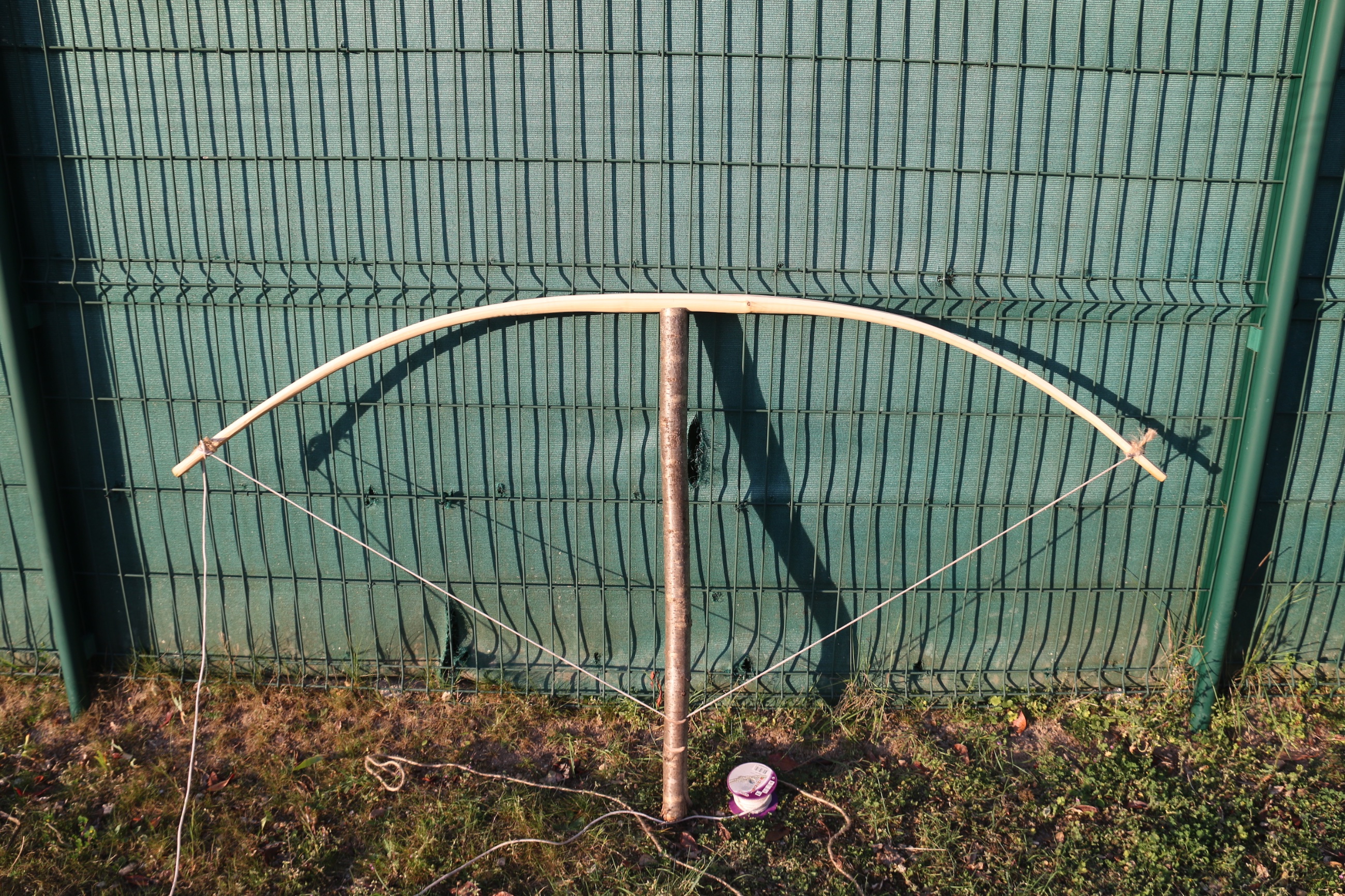

Apres avoir retires 3 cernes d'aubier et affiner les branches, viens le premier teste de courbure et l'ajustement au racloir:
il se comporte plutôt bien pour le moment mais promet d'être assez puissant.
