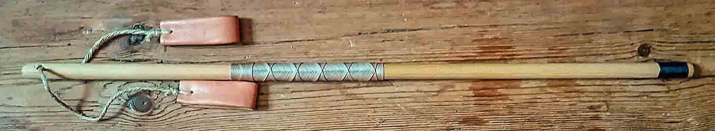

Ce porte-foret pour feu par friction (sans le foret) mesure 61 cm de long.
Côté de la surliure noire (nœud de capucin), il fait fonction de porte-embout qui est percé carré afin de mieux bloquer le foret.
De l’autre côté, les 2 manchons cuir servent à caler les pouces de la main.
Le tressage du fil plat polyester tressé et ciré, donne une meilleur adhérence.
Il facilite grandement la pratique du feu par friction/rotation. ;)

Un outil simple, mais de la haute technologie. :sup:
Re: Porte-foret pour feu par friction
Très belle réalisation, en quel bois est il ?

Pierre a écrit :Un outil simple, mais de la haute technologie. :sup:
Haute technologie pompée à des primitifs…
Le Quercus a écrit : Très belle réalisation, en quel bois est il ?
Aucun souvenir, il a été fait il y a très longtemps — oublié de noter l’essence utilisée. :pn:
Assez tendre pour pouvoir insérer facilement le foret.

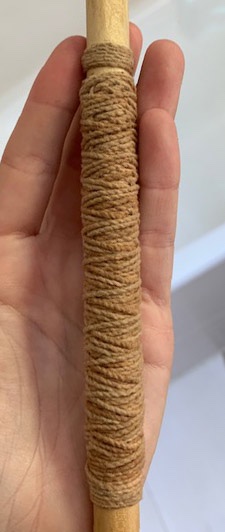

Photos d’une réalisation faite par une novice en la matière. ;)
Messages : 6924
Beau boulot, de quel bois est le forêt qui vient sur cet appareil ?
Magnifique objet, j'admire particulièrement le soin porté au nœuds , de mon côté je récolte des drills en ce moment et je les fait séchés. J'ai de la vergerette du canada, du séneçon de jacob, de l'armoise et de la molène.

Pierre a écrit : ven. 12 juil. 2019 12:58 Beau boulot, de quel bois est le forêt qui vient sur cet appareil ?
Le bois du foret ou du porte-foret ?
Le Quercus a écrit : ven. 12 juil. 2019 17:38 Magnifique objet, j'admire particulièrement le soin porter au nœuds , de mon côté je récolte des drills en ce moment et je les fait séchés. J'ai de la vergerette du canada, du séneçon de jacob, de l'armoise et de la molène.
Perso, la récolte se fait fin août. ;)
Messages : 6924
Le bois du forêt, en fait la question est plutôt : as-tu un bois préféré pour faire le forêt ?
