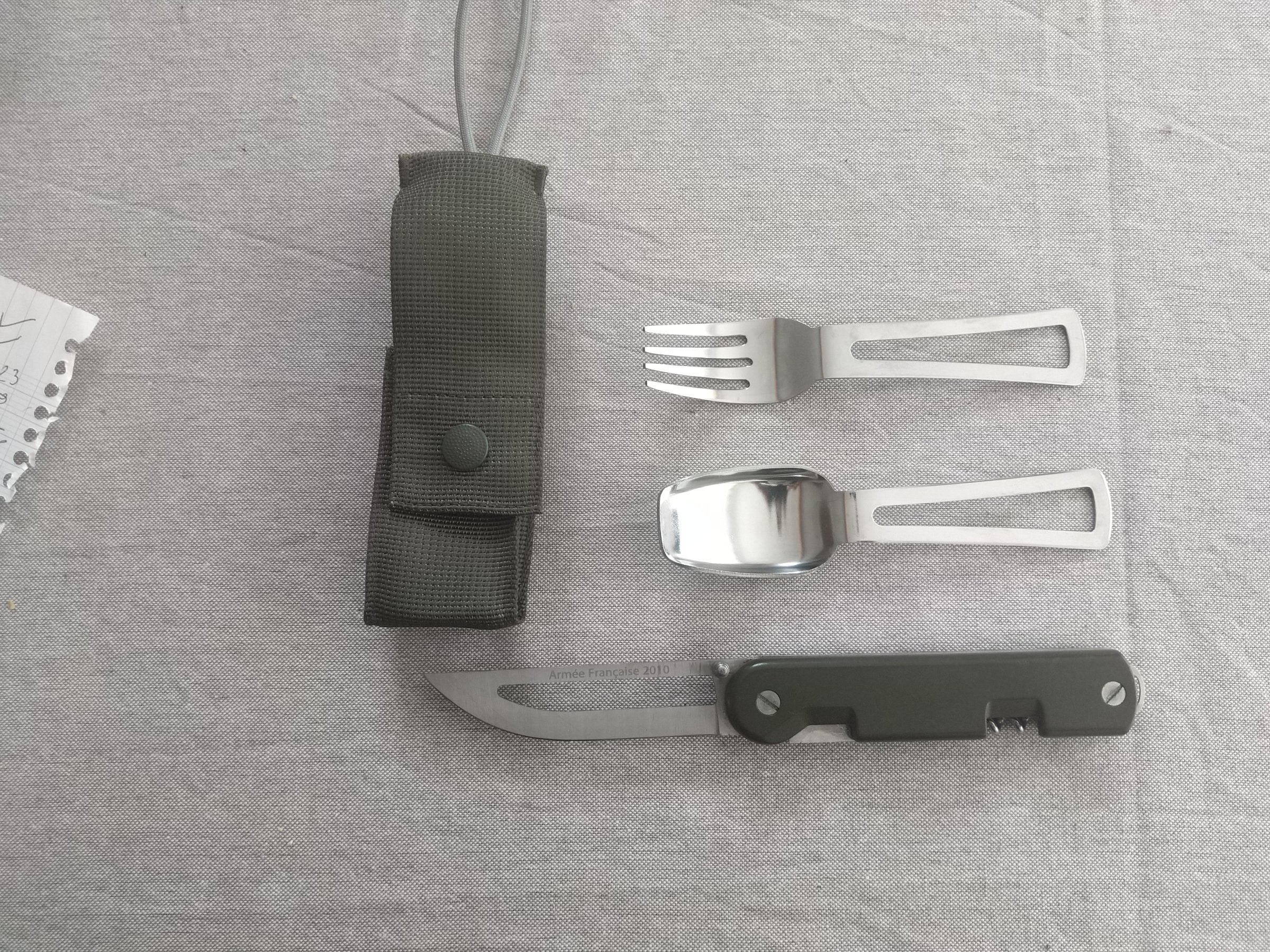

Quelques photos
Présentation
Le manche:
très basique, deux plaquettes fixées par l'insertion et le serrage des deux goupilles à vis.
L'une des deux goupilles servant aussi d'axe pour la lame.
Malgré sa simplicité, ina une sensation monobloc et de qualité très correcte.
Tenue en main:
Sa forme et texture laisserai penser à mal.
Alors oui comparé à un manche ergonomique il n'y a pas photo,mais au final les arêtes des plaquettes arrondies et l'encoche du système de déverrouillage de la lame suffisent à une bonne prise en main.
Tenue en main lorsque mouillé:
Là par contre on perd en adhérence une fois mouillé, si on ne force pas comme un sauvage ça va, mais si on s'amuse à frapper de plein poing on risque de glisser
l'étui:
L'étui semble être fabriquer dans du cordura d'un millimètre d'épaisseur. C'est fin, souple mais néanmoins résistant.
Les coutures sont elles aussi résistantes.
l'étui dispose d'un passant muni d'un bouton-pression pour le port à la ceinture et je pense prévu pour se fixer à un système MOLLE.
Il est aussi muni d'un passant rectangulaire en ABS que j'imagine prévu pour le fixer à une lanière de sac. On peut aussi s'en servir pour un port en bandoulière.
avec les couverts et le couteau dans l'étui la rétention est très bonne, tailleur si on a inverser le couteau et les couverts dans l'étui il sera impossible de le fermer, la cuillère épousant la base du rabat à pression. L'avantage c'est qu'il n'y a aucun risque de perdre quoi que ce soit en dans le transport, l'inconvénient c'est d'être condamné à transporter les couverts avec le couteau, où le couteau sans l'étui si l'on ne veut pas s'encombrer

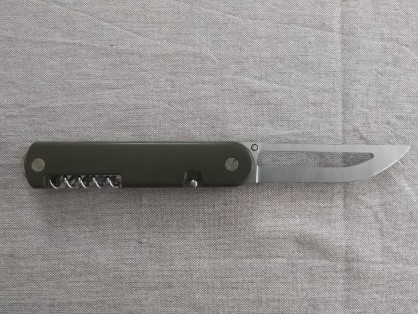

La lame:
Profil de la lame: Lame à dos plat
Affutage d'origine: Convexe
Lame très correcte, je le possède depuis environ deux ans et je l'ai utilisé pour tout et n'importe quoi (Sauf bushcraft, mais il a taillé du bois pendant quelques balades en forêt) Je l'ai pas mal maltraité et pour un pliant basique il résiste bien.
La forme classique le rend polyvalent je trouve, temps que l'on ne s'amuse pas à faire du lancer! J'ai déjà fait un peu de bâtonnage avec, la lame avait pris du jeu mais cela tenait du fait qu'elle est fixée par l'un des deux axes servant aux plaquettes et ce dernier c'était desserré avec les vibrations. Un coup de tournevis et c'est reparti.
D'ailleurs si on serre trop fort la vis de cet axe cela influe sur la fluidité du mouvement de la lame.
Ouverture par ergot de pouce, verrouillage par Frame Lock.
Niveau tenue de l'affûtage, je trouve ça moyen. Je l'avais affûté rasoir puis utilisé une journée : ça coupe encore mais il faut appuyer plus fort. On peux passer le pouce en appuyant légèrement sans se couper.
Le couteau embarque aussi un ouvre-boite et un tire-bouchon.

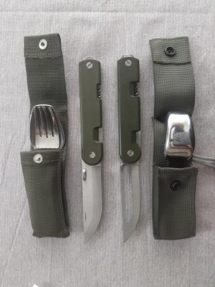

J'ai oublié d'ajouter :
Il y a des chances pour que ce ne soit pas un "vrai" tatou.
Les plaquettes ne possédant aucune gravure, uniquement gravé "armée française 2010" sur la lame...
Ma compagne a hérité du couteau de feu son père, militaire de carrière.
C'est un modèle antérieur à lame pleine avec de gravé la date de fabrication et ce qui semble être un numéro de série sur les plaquettes.
Mais en comparant visuellement la qualité semble identique donc soit c'est une copie de bonne qualité, soit c'est un original.
Il m'a été vendu sur eBay d'occasion est présenté comme un original.
Le doute subsiste.
Voici deux photos des deux couteaux côte à côte :
Re: [REVUE] Couteau TATOU 2010
je ne saurais pas te dire si c'est un vrai ou pas. Je possède un modèle de ce genre mais acheté chez Décathlon, avec les couverts qui s'encastrent dans le manche, la réalisation est un peu grossière, mais c'est un outil très pratique que j'ai utilisé lors de randonnées en kayak de mer, il a d'ailleurs assez bien résisté à l'air marin.
