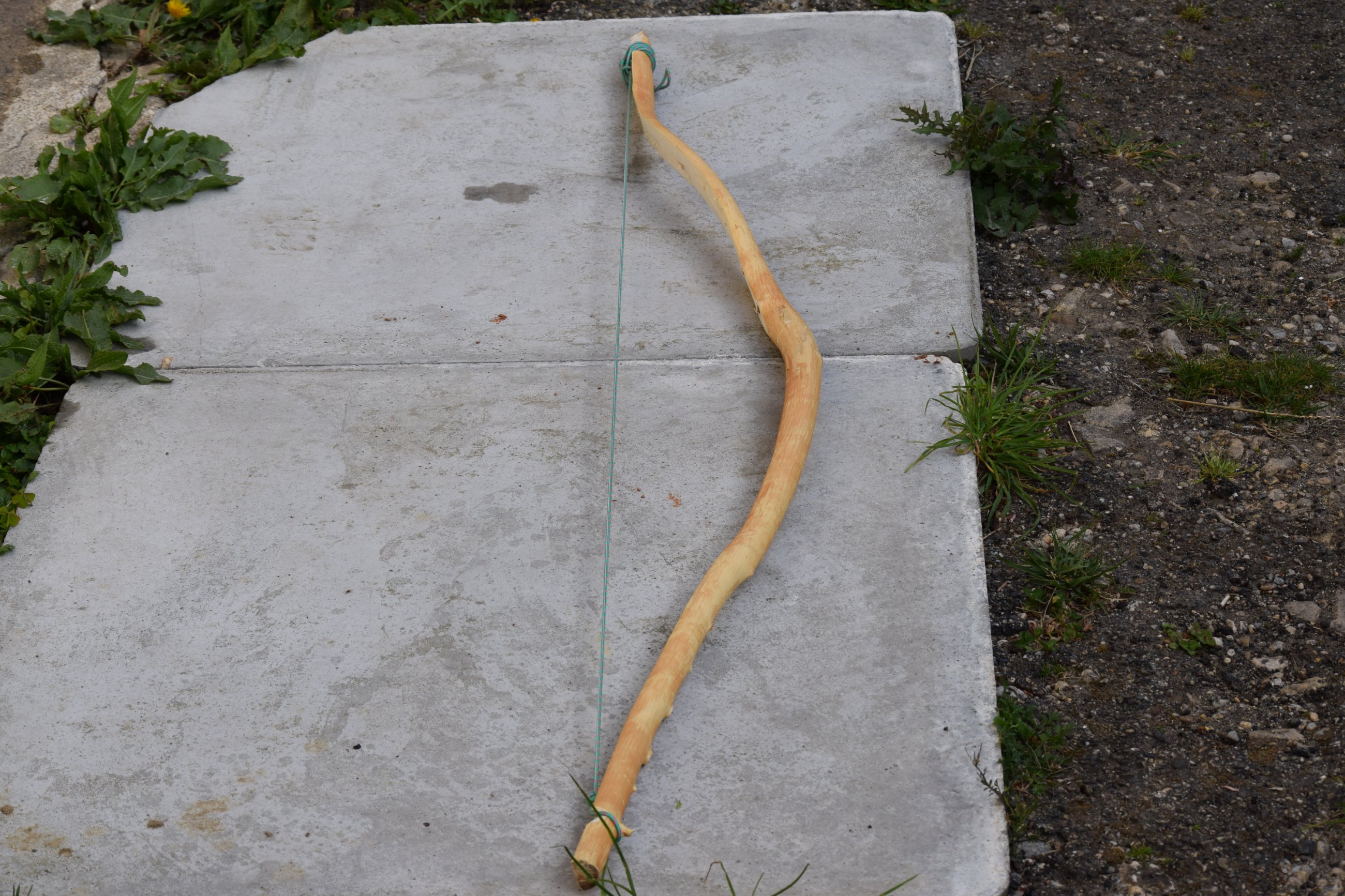

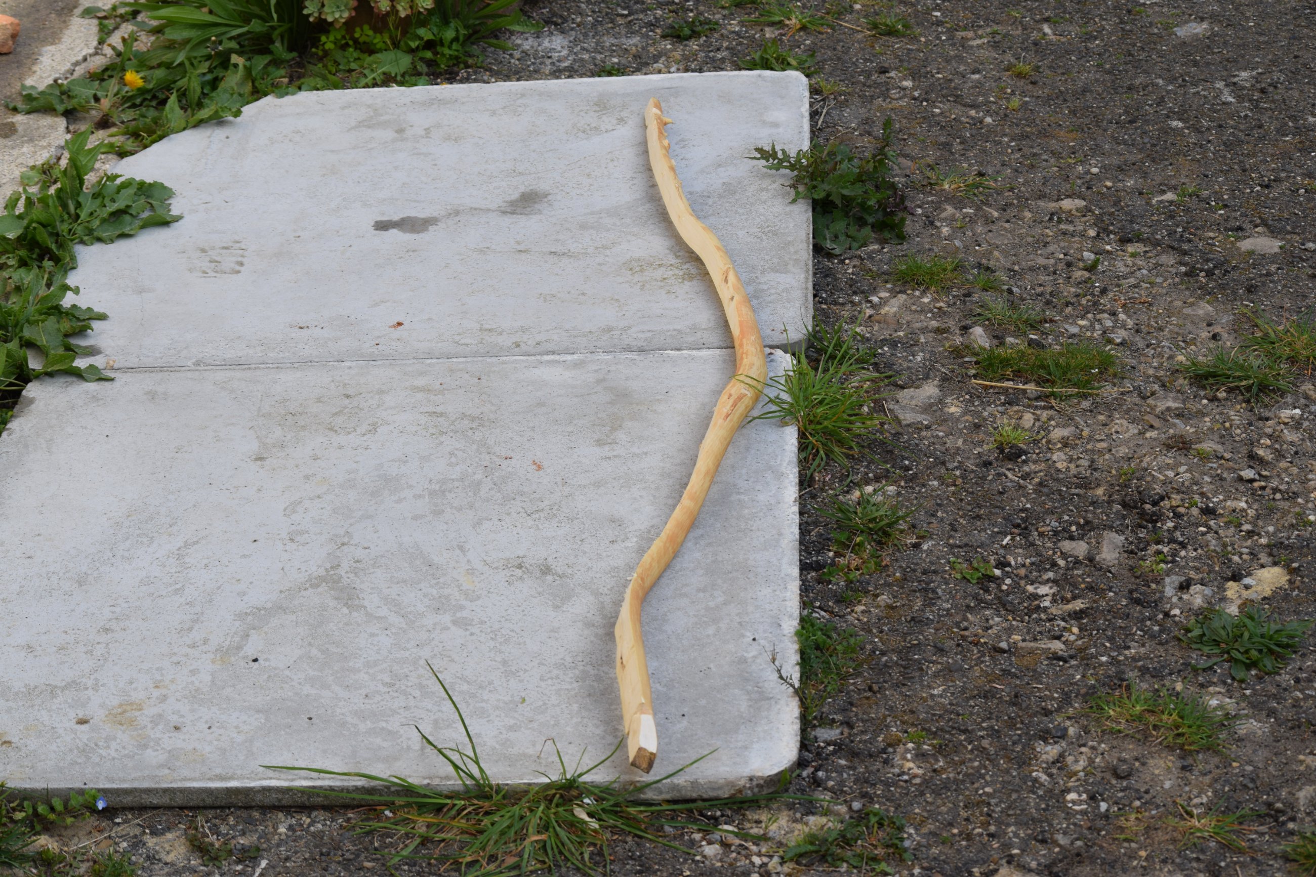

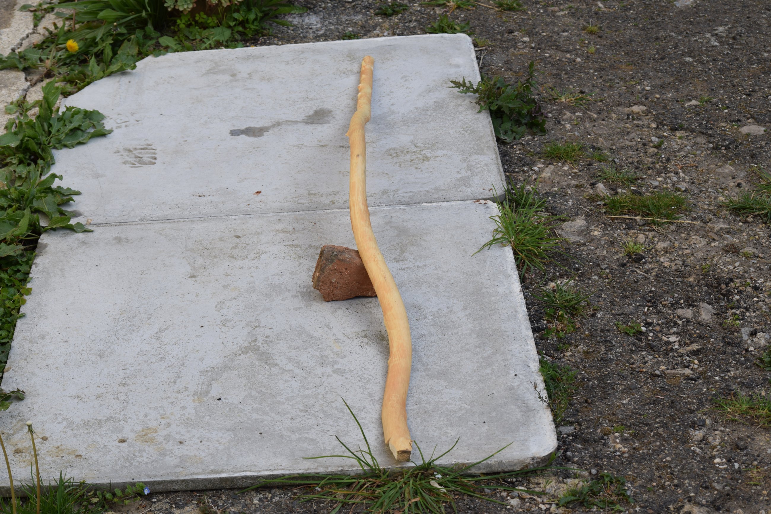

Ce weekend j'ai dû couper une repousse d'orme de belle dimension et sa forme m'a inspiré, donc à midi, 3 coups de hachette et deux coups de plane et un encordage sauvage....
La forme du dos...
L'arc sur chant, c'est la forme d'origine, pas de suivi de corde...
Et encordé
1m50 de coche à coche et 48 livres à 28 pouces, je vais le finir un peu plus il tombera à 40 livres.
