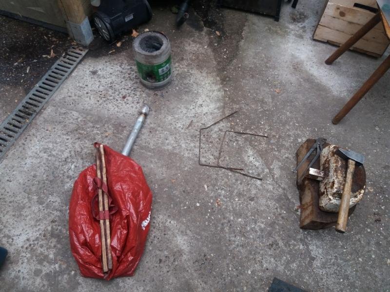

Salut, je vous poste ici mon premier essai de forge:
le soufflet, collection Quercus 2019, très efficace. :hehe: relié au foyer par un tuyau d'aspirateur. Le foyer: un fut de 5 l tapissé de torchis (herbe+ terre argileuse). Le tuyau s'est avéré trop court, les cendres brûlantes ont eut rapidement raison du plastique du sachet, mais surtout une fausse manip de ma part: oubliez d'ouvrir le soufflet en aspirant, et le soufflet aspire le foyer. :lolkc:
Heureusement ça ne m'est arrivé qu'en fin de forge.
Résultat : 2 tentatives de clous et un espèce de crochet. Je ne controle pas encore trop le métal, il va un peu ou il veut. :aie:
Le foyer a bien souffert, pour la prochaine session j'essaierait directement au sol avec des pavés. Ce qui était bien, c'est qu'il pleuvait, j'ai pu forger au sec, c'est une activité qui convient bien à ce temps, quand on a pas envie de sortir.
L'enclume est un morceau de fer indéterminé, pas trempé mais assez lourd.

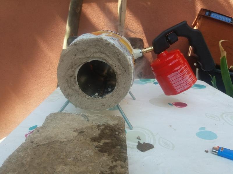

Donc la première forge est rapidement décédée, j'en ai refait une autre, j'ai regardé du coté des mini forge à gaz, ça me paraissait bien pour mes projets qui sont de petites taille. Mais ce petit chalumeau ne chauffe pas assez.
Re: premier essai de forge
J'ai donc retourné ma forge et suis repassé au charbon, le petit souffleur à pile est impeccable bien que peu roots. :pas: Débit d'air assez faible mais constant , ça chauffe très bien le petit volume. :yup:
