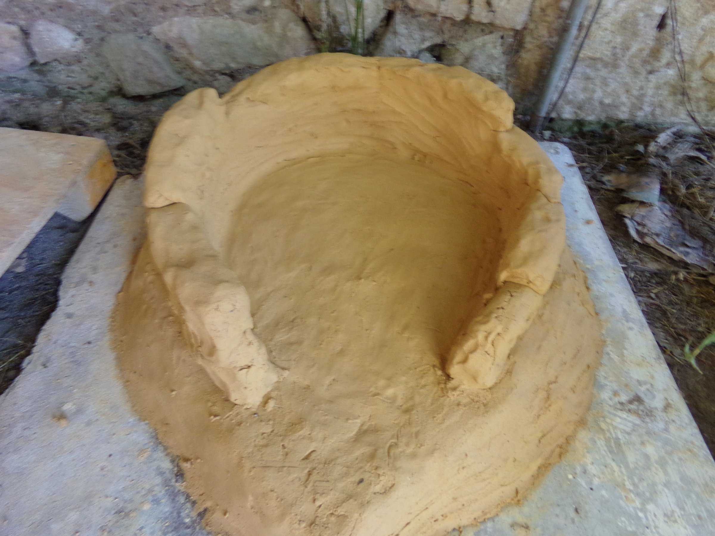

quelques photos d'un "petit" four à pain fabriqué principalement avec argile+sable que j'ai récolté et préparé. javais envisagé de faire avec de la paille mais finalement j'ai préféré charger en sable pour essayer d’emmagasiner de la chaleur.
Je poste quelques photos, j'ai également filmé je posterai sans doute al vidéo après montage.
J’avais sous estimé le travail et la quantité de matériaux que cela représentait! :yup:
il n'est pas tout à fait terminé il me faudra au moins fabriquer une porte.
1: le socle en ciment, plaque récupérée
2 : la dalle d'argile/sable, elle est épaisse et assez large, c’est stable et devrait emmagasiner pas mal de chaleur.

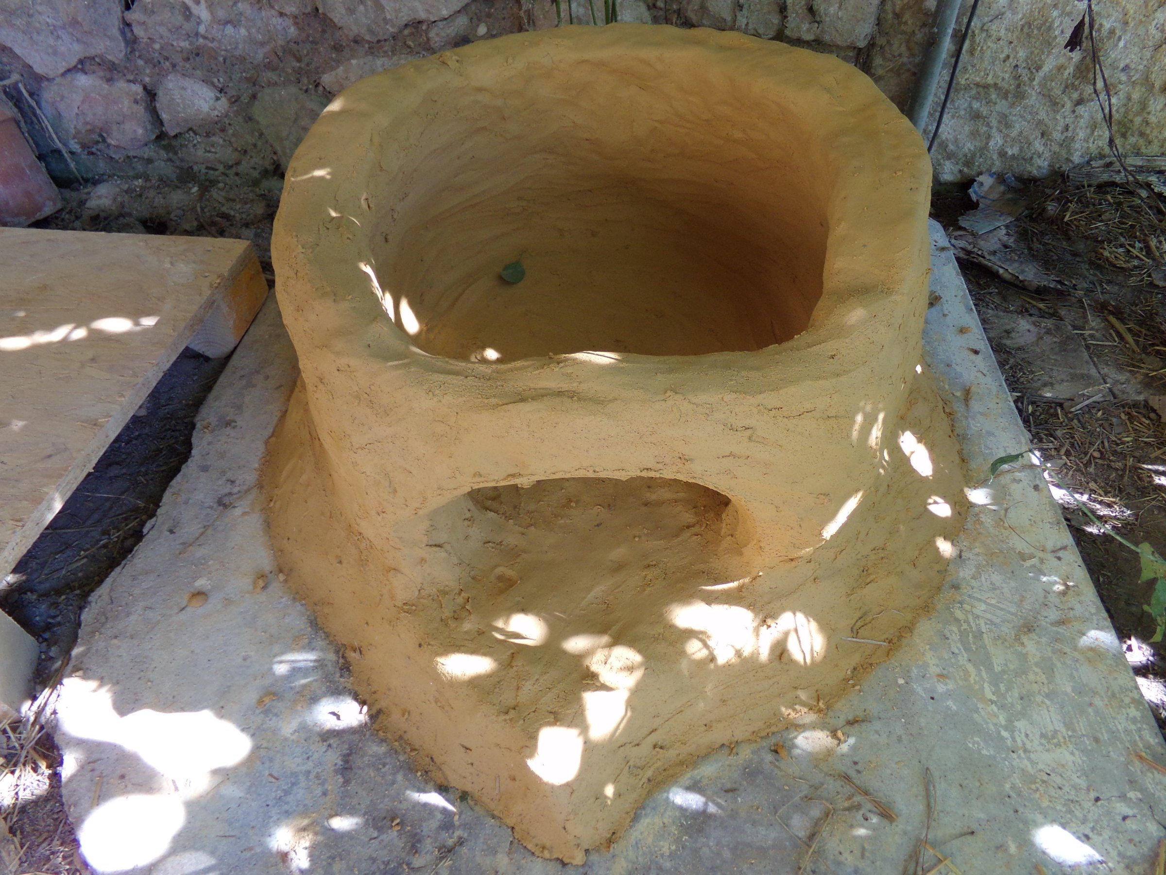

3 : le début de la construction en briquettes / colombins
4 : la gueule

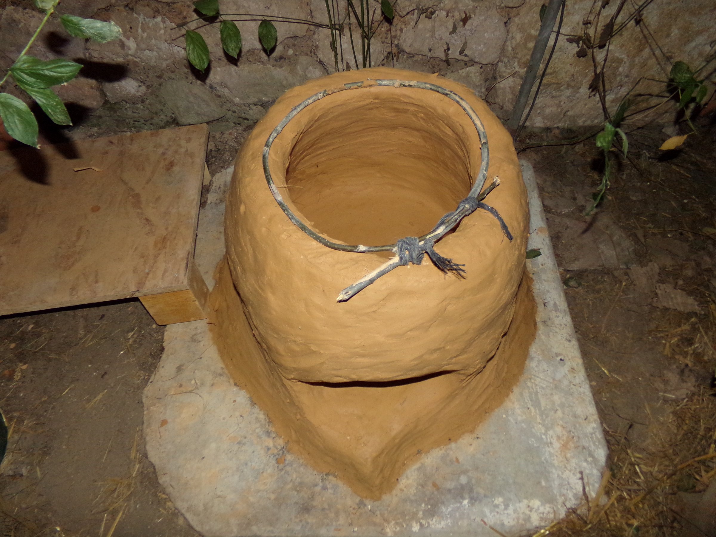

5 : manque le chapeau, pris mesure approximative avec bois cerclé
6 : le chapeau

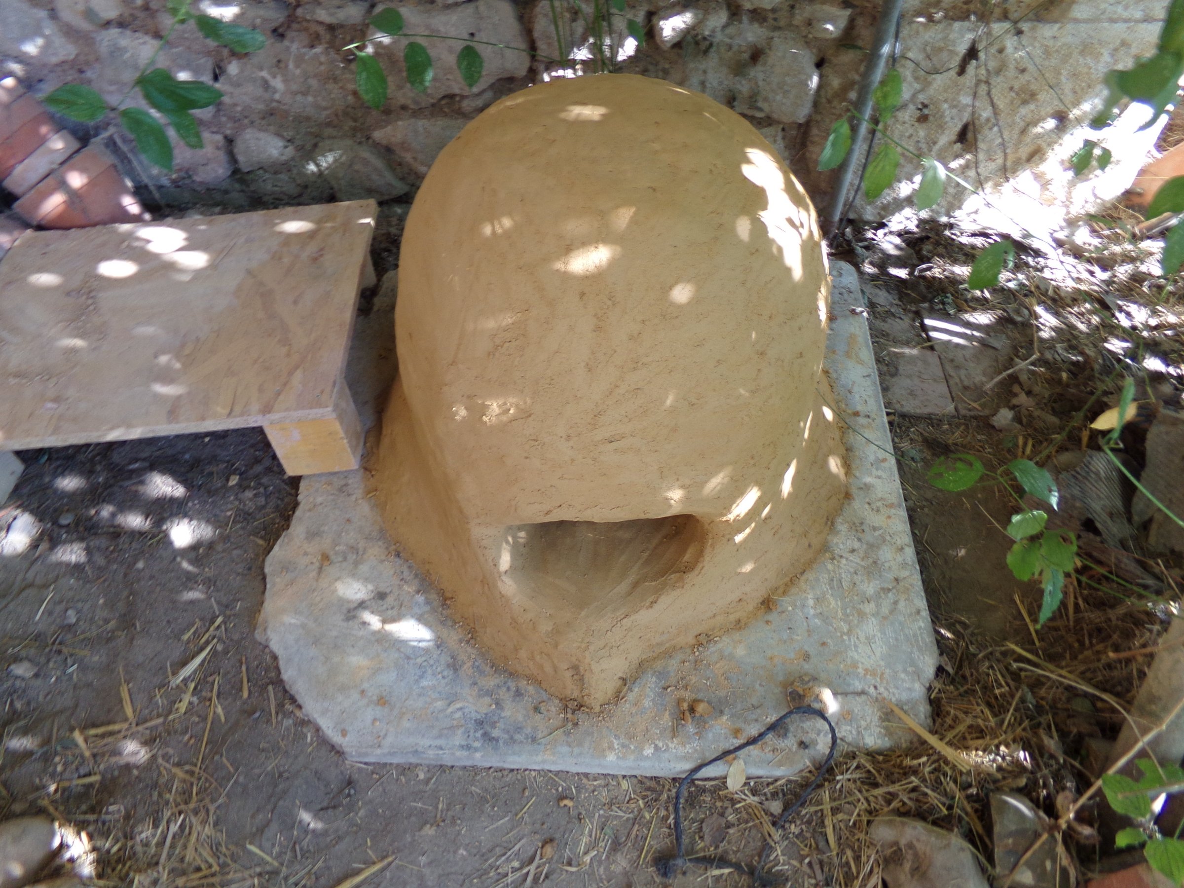

7 : c'est posé, manque la porte...

On a du mal à se rendre compte, tu peux nous donner les dimensions s'il te plaît ?

Tank a écrit : jeu. 10 sept. 2020 14:21 On a du mal à se rendre compte, tu peux nous donner les dimensions s'il te plaît ?
bien sûr, approximativement à l'intérieur il y a un volume de 40 cm de diamètre. les parois doivent faire entre 5 et 10 cm pour les parties les plus épaisses.

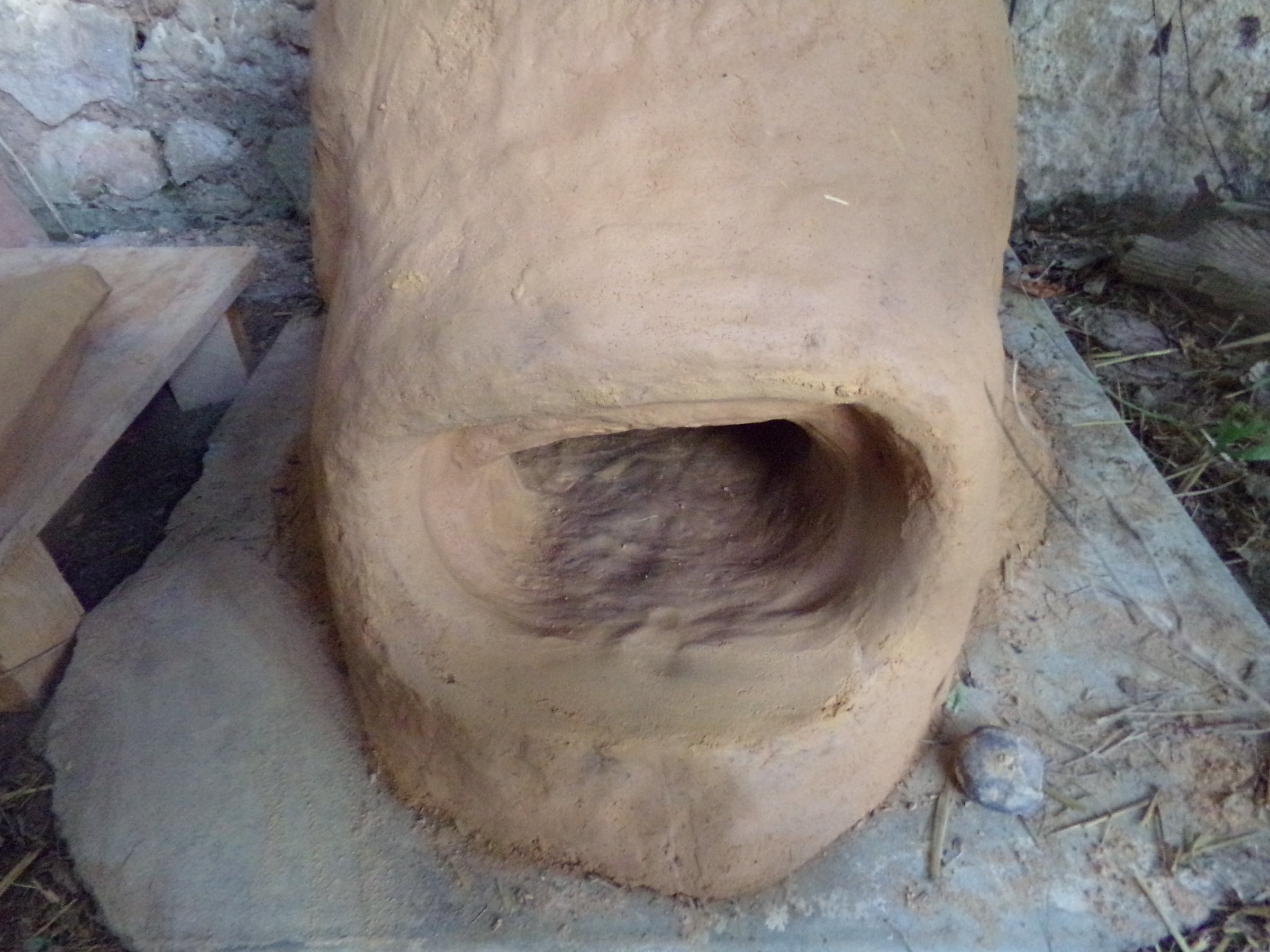

j'ai un peu retouché l'entrée pour préparer la future porte.

j'ai retouché la gueule du four et je suis en train de fabriquer une porte de type coffre fort! :smok:
