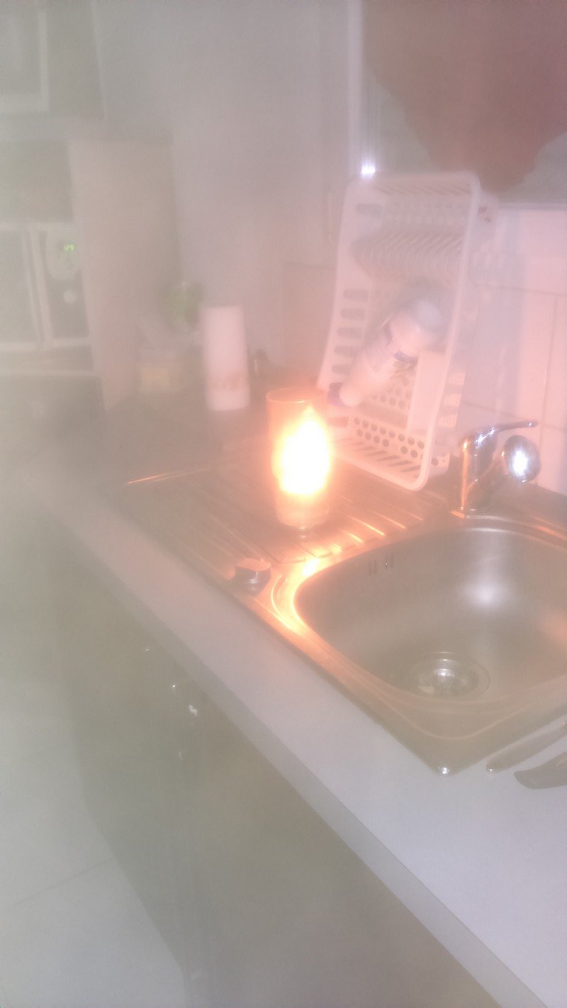

Ensuite, test allumé, sur l'évier (c'est plus prudent), de jour, et volets fermés :

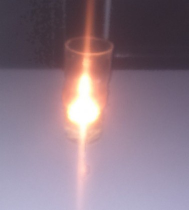

Ça marche pas mal du tout. Problème : il y a beaucoup de suie qui se dépose sur le globe et au bout de deux minutes, celui-ci est noir et ne sert plus à rien. Après recherches, il apparait que ça vient de la mèche qui est trop longue. Je la réduis donc au maximum et je reteste :

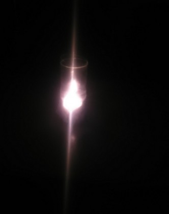

Plus de fumée ni de suie, mais ça n'éclaire rien. Je refais un essai avec une mèche légèrement plus longue :
Ça éclaire un peu mieux, mais retour de la fumée et de la suie. D'après moi, la combustion ne se fait pas bien, et il faudrait faire des trous à la base du globe. Mais si le verre est relativement simple à découper, ça m'apparait plus complexe de le percer. Je vais essayer en collant du sparadrap pour éviter qu'il éclate, mais je n'y crois pas trop. En attendant, ça peut être sympa pour une cabane aérée qui ne craint pas la fumée.
