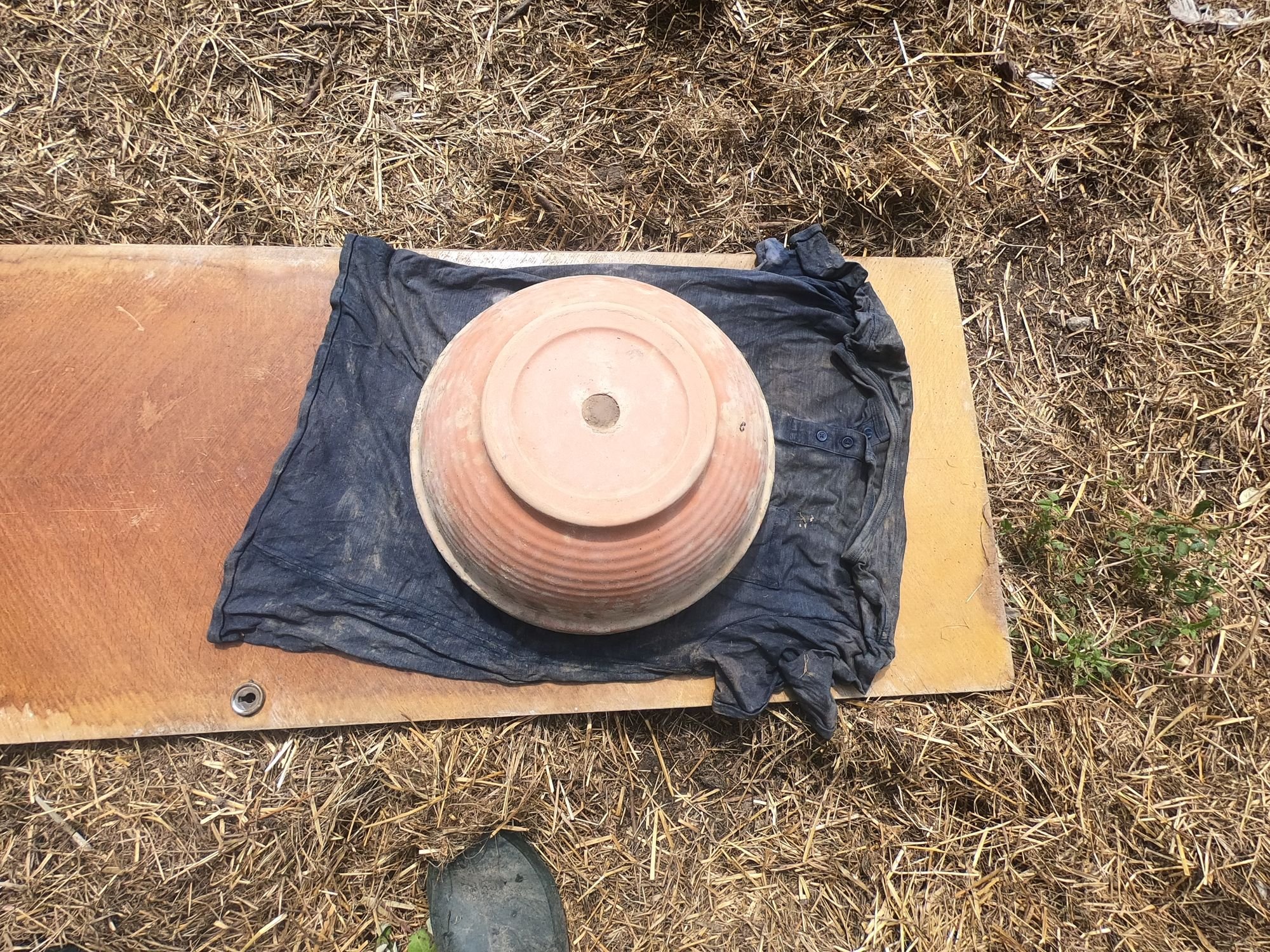

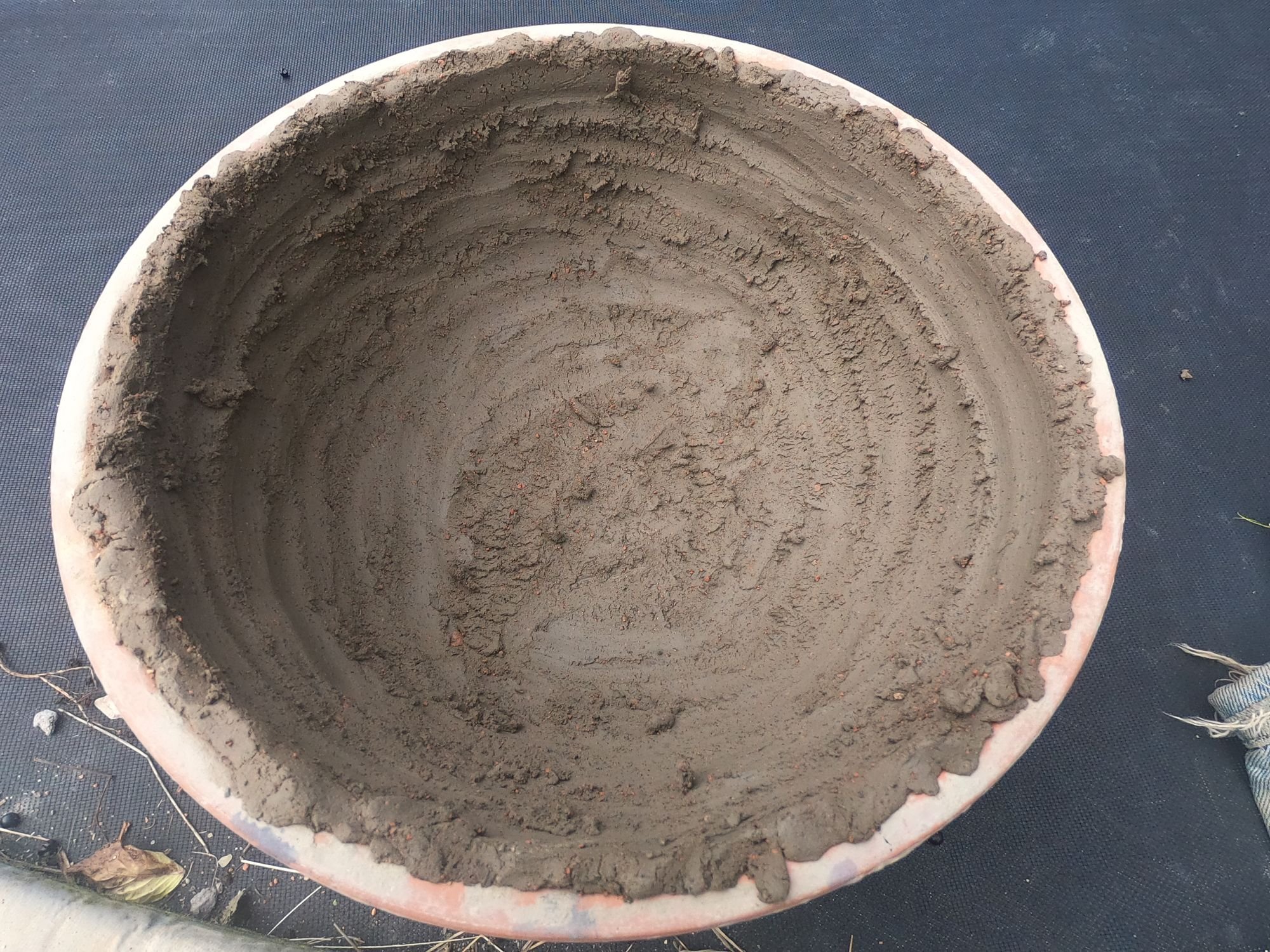

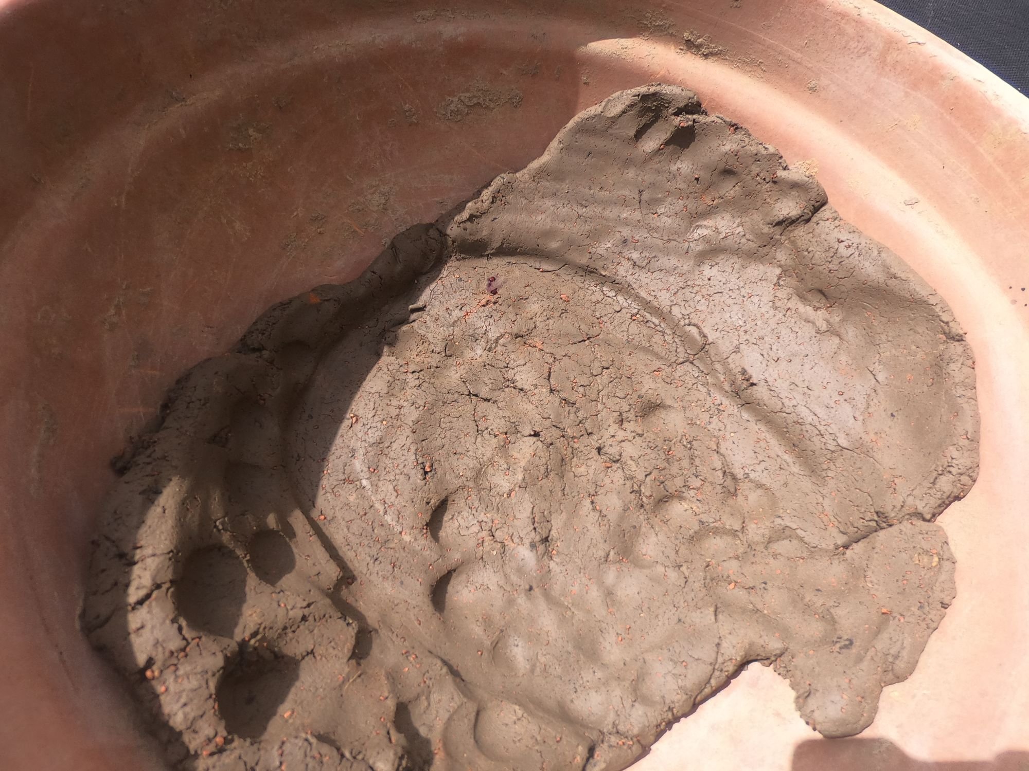

un vase, de l'argile préparée...

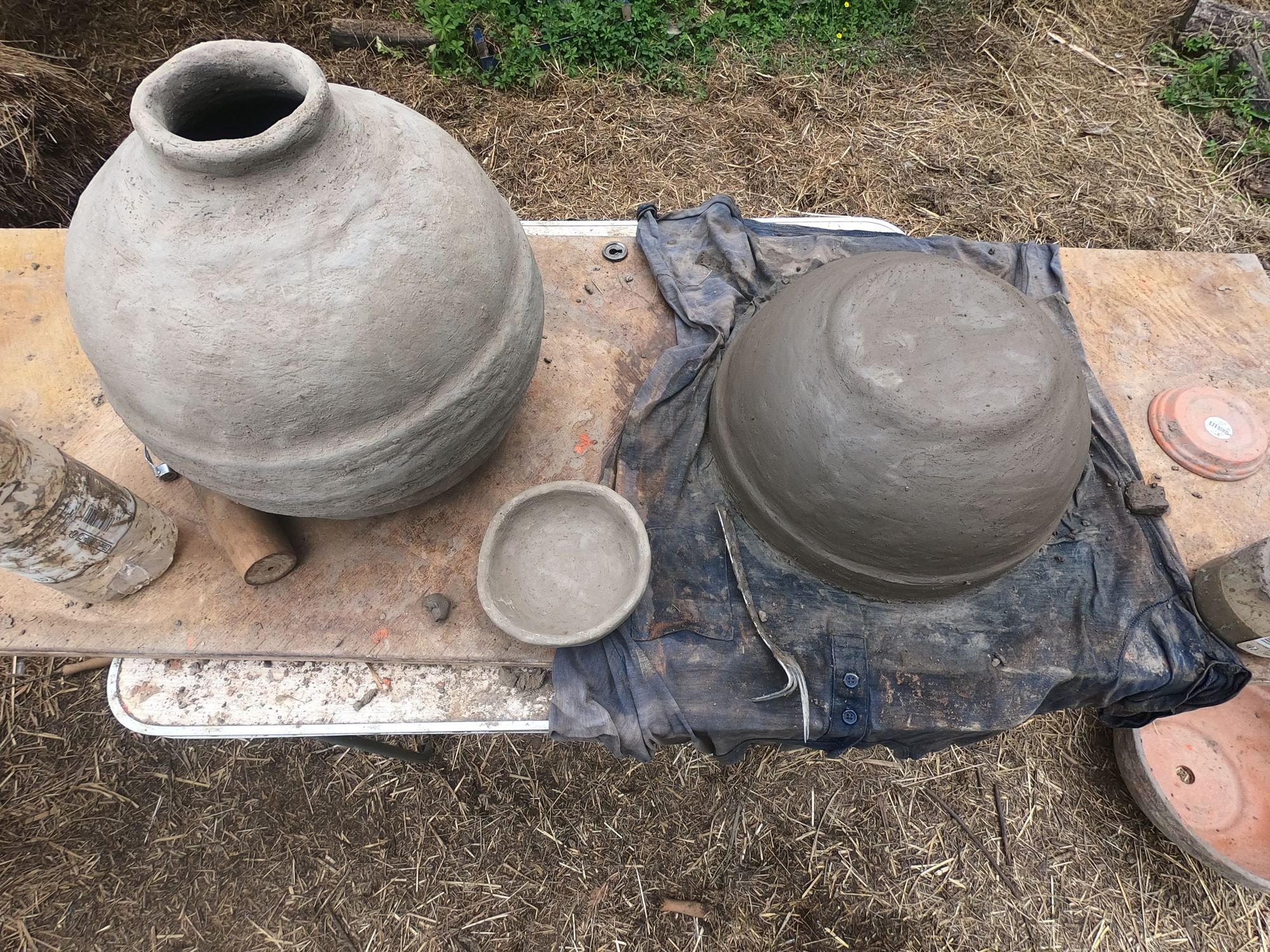

on l'applique sur les parois,
voila :)
voila :)
avec un peu d'eau, on lisse,

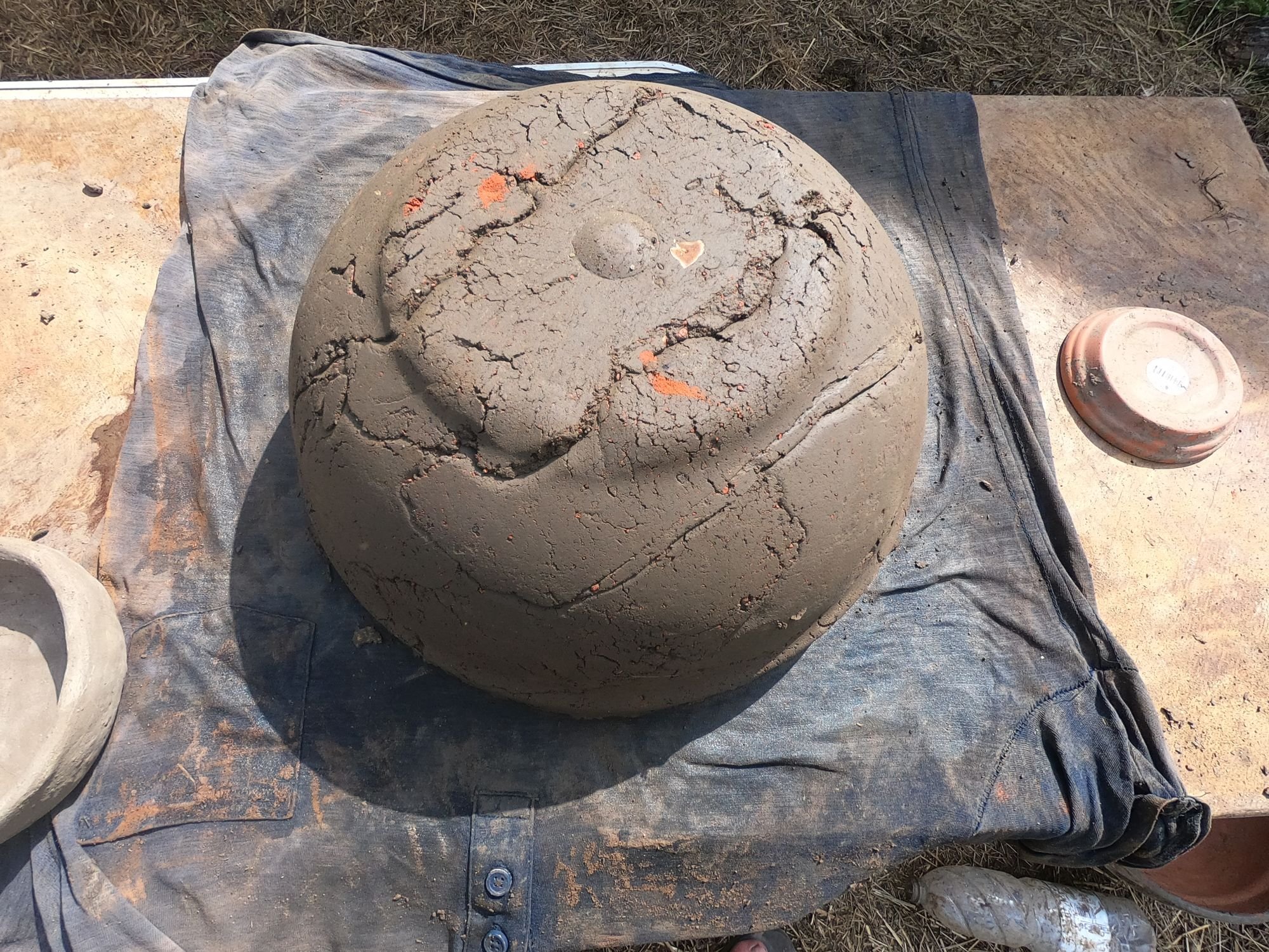

on démoule,
on démoule,
après avoir démoulé on colmate les fissures, on lisse,

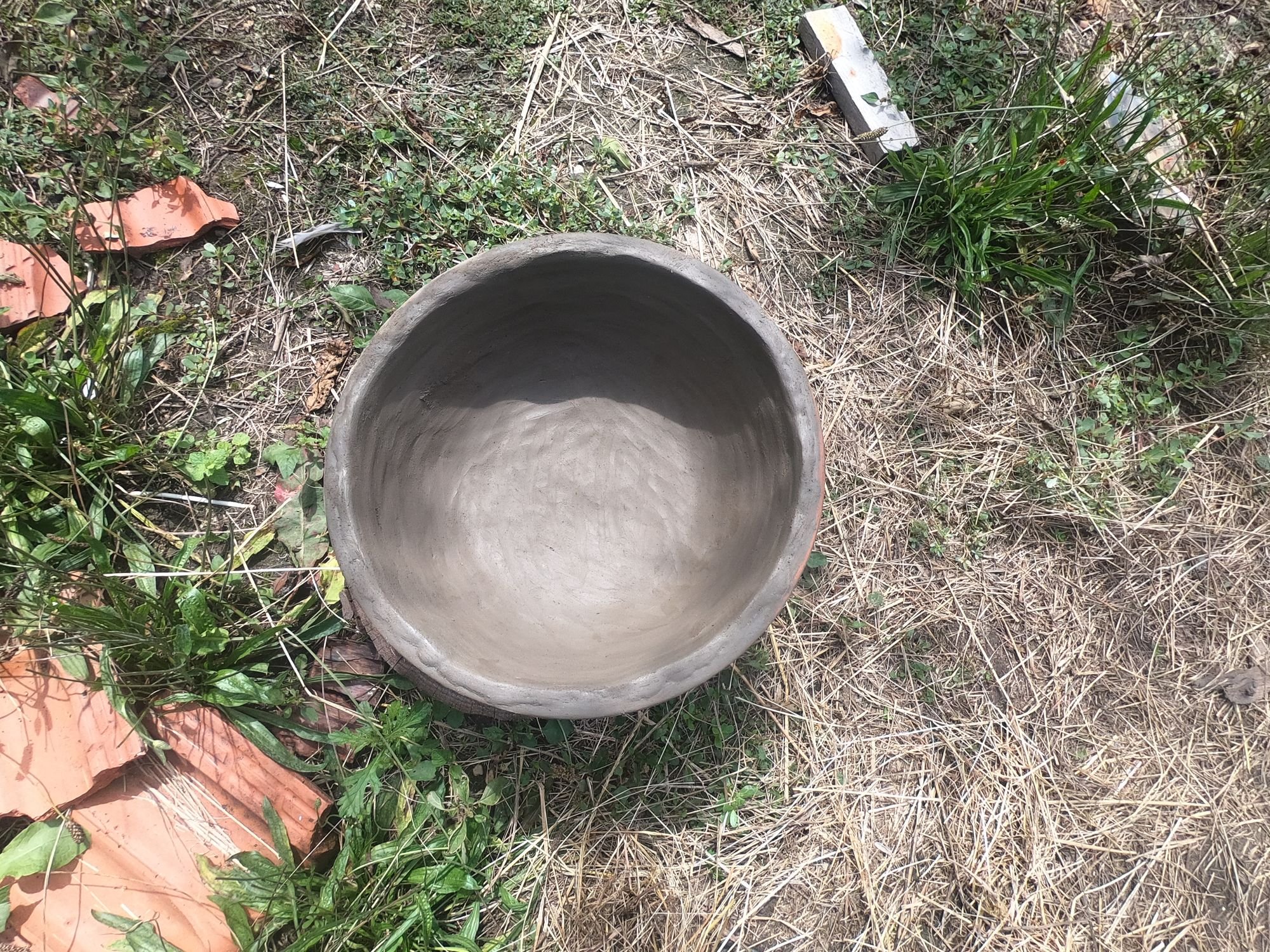

après un certain temps :D on remet à l'endroit la base de la poterie,

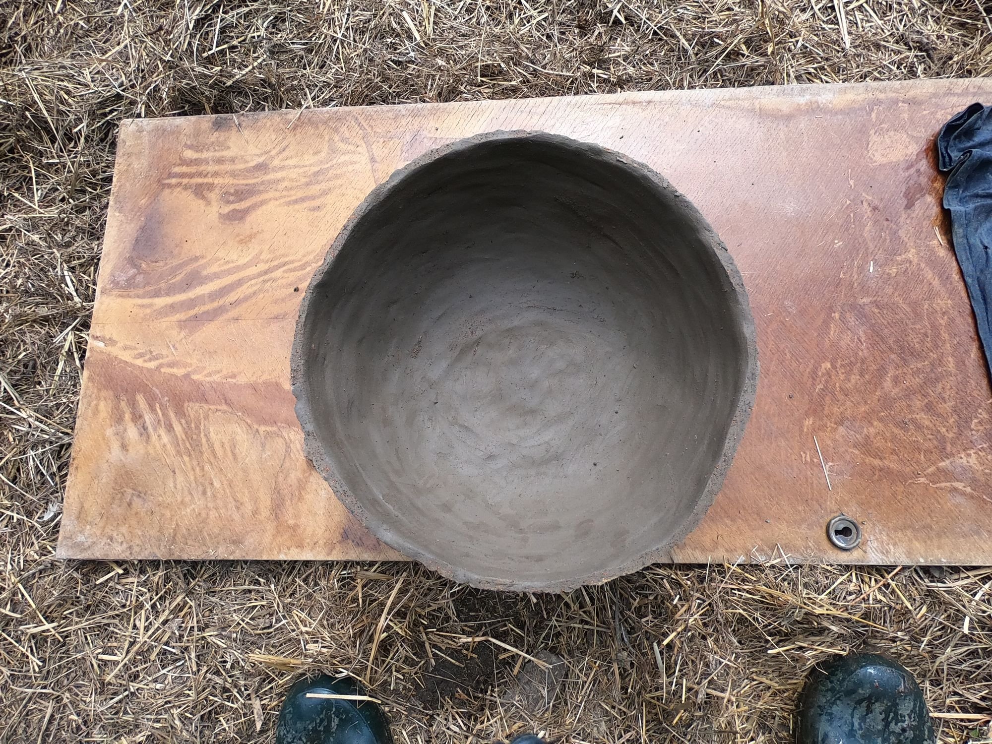

on confectionne le haut de la poterie,

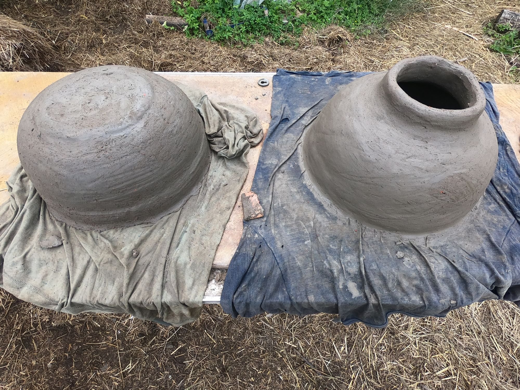

et avec un peu de bol on a un jolie poterie! :)

Re: poterie sur moule en terre cuite
Tu n'as jamais pensé à fabriquer un tour ? La réalisation ne semble pas trop difficile et ça aide bien.
A moins bien sûr que tu préfères ta façon.
Messages : 7371
je l'envisage, je le ferai probablement si j'en ai la possibilité. :yup:
