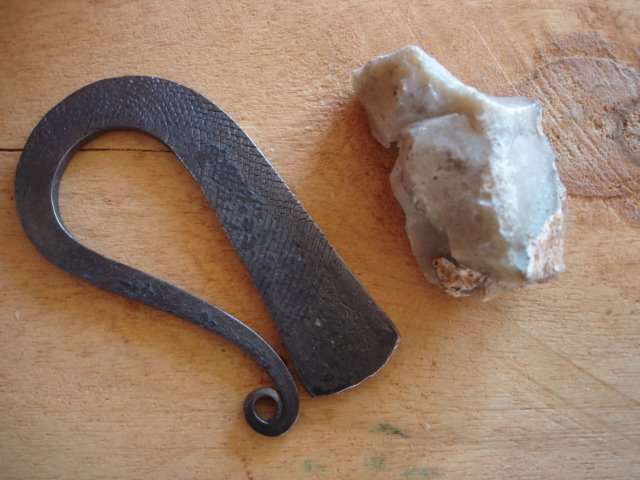

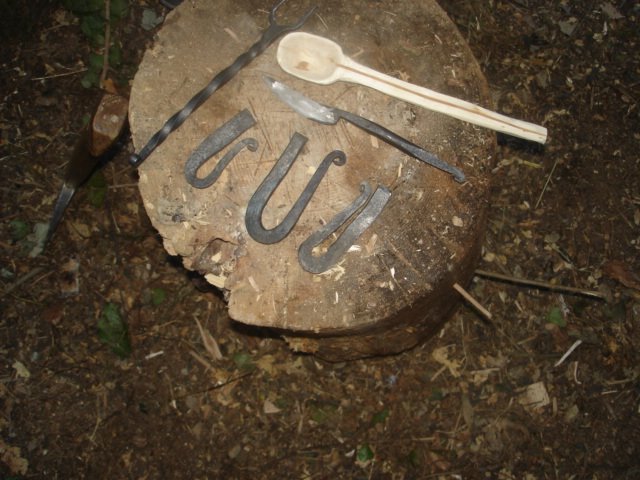

mon briquet a été forgé par PH dans du xc 75 et ça fonctionne très bien.
Sinon l'acier des limes fait merveille.

moi j'ai pas de "briquet" mais un simple bout de lime de quelques cm d'origine (casser sur un lime puis meulé du coté cassé ...) et ça marche du tonnerre avec le silex et le quartz ...

La seule chose que je peux ajouter c'est que en dehors des aciers deja cités, j'en ai fait des super en 55s7 et que les dents de faneuse (la nuance ne doit pas etre loin du 55s7 voir du c70 pour certaines) sont piles dans le bon format pour faire des briquets. Et une fois le ressort déroulé, on peux faire quelques dizaines de briquets.
Par contre,j'ai l'impression que plus le grain de l'acier est gros, mieux ça marche avec les acier les moins carburés (avec les limes ça fonctionne de toute façon...).

l'acier, Plus il est carboné plus il fait d'étincelles, et trempé cela fait aussi de plus belles étincelles !.

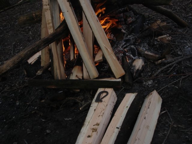

ben moi je me suis essayer au briquet+silex+coton carbonisé......j'arrive a avoir des belles etincelle avec le briquet+silex, mais j'arrive pas a allumer mon coton carbonisé.....alors qu'au fire steel, ca prend du premier coup....peu etre une question de technique....
ou alors j'suis encore plus mauvais que je le pensai.....

tu met le coton sur le silex, tu agites le fer rapidement d'un mouvement de haut en bas, tu rapproches le bord coupant du silex pour effleurer, des étincelles giclent et se posent sur le coton
ca c'est pour un fer a silex.
avec un couteau / lime / truc droit tu tiens le coton contre le fer et tu frappes rapidement le coupant du silex juste au dessus....
sinon, il est possible que ton coton ait pas assez cramé......

Merci pour l'info......bon c comme ça que je fait, donc je suppose qu'il y as un coup de main a prendre.....
En tout cas j'suis sur de mon coton, je l'avais oublier sur le feu......
et quand je suis revenu, en plus d'une grosse engueulade de madame qui pensait que j'avais mis le feu a la maison, j'ai bien cru avoir perdu mon coton....mais non, il est parfait en fait.....
en meme temps, quand on essaye, le temps parait plus long que sur la video a Moniot, mais bon peu etre l'ai je pas fait assez longtemp.....ou alors, mauvais silex.....a voir......je poursuis mes expérimentation.......
