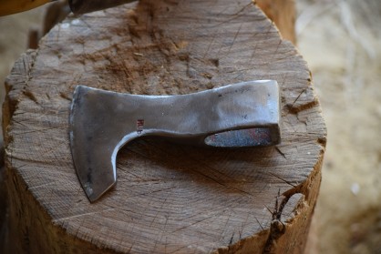

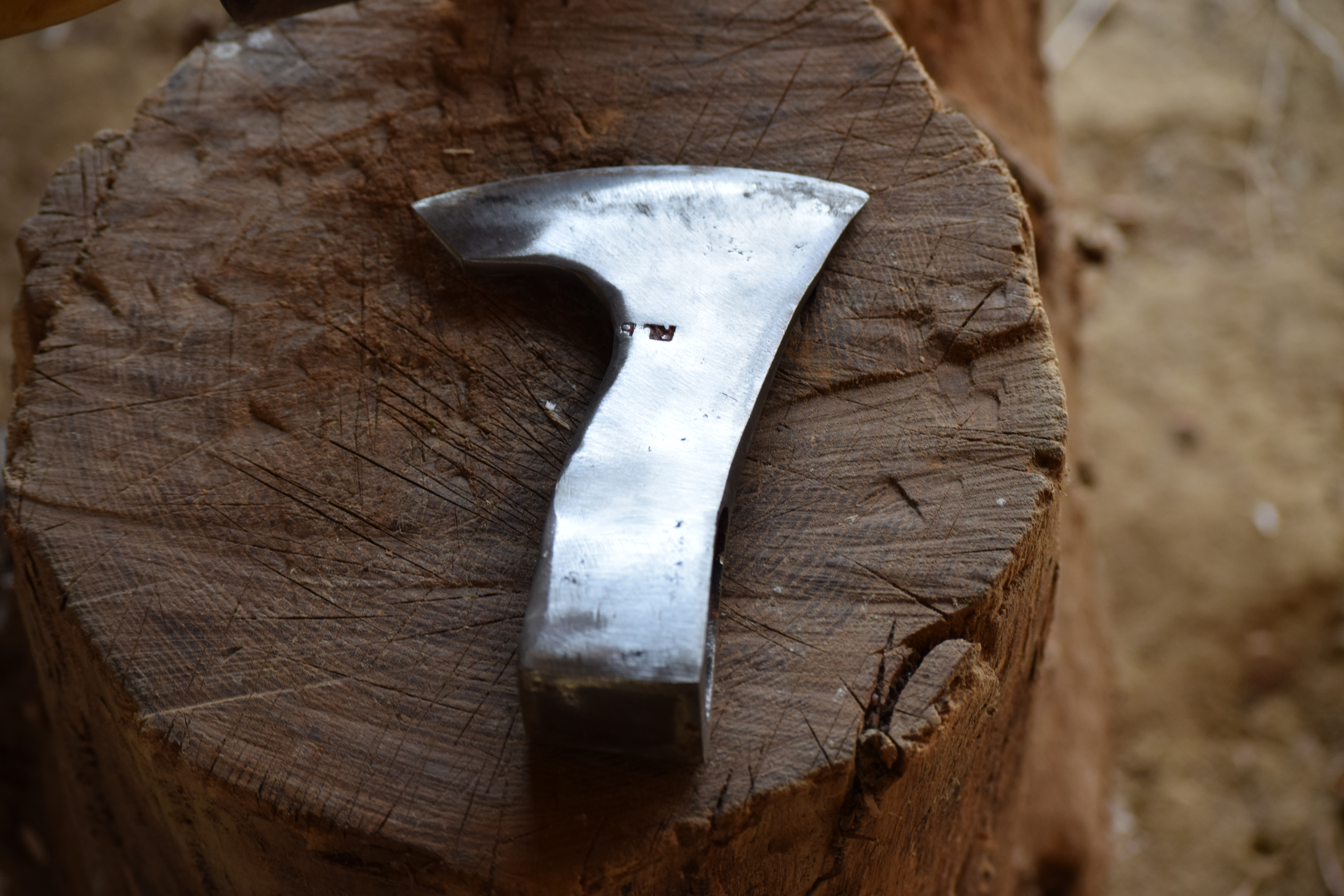

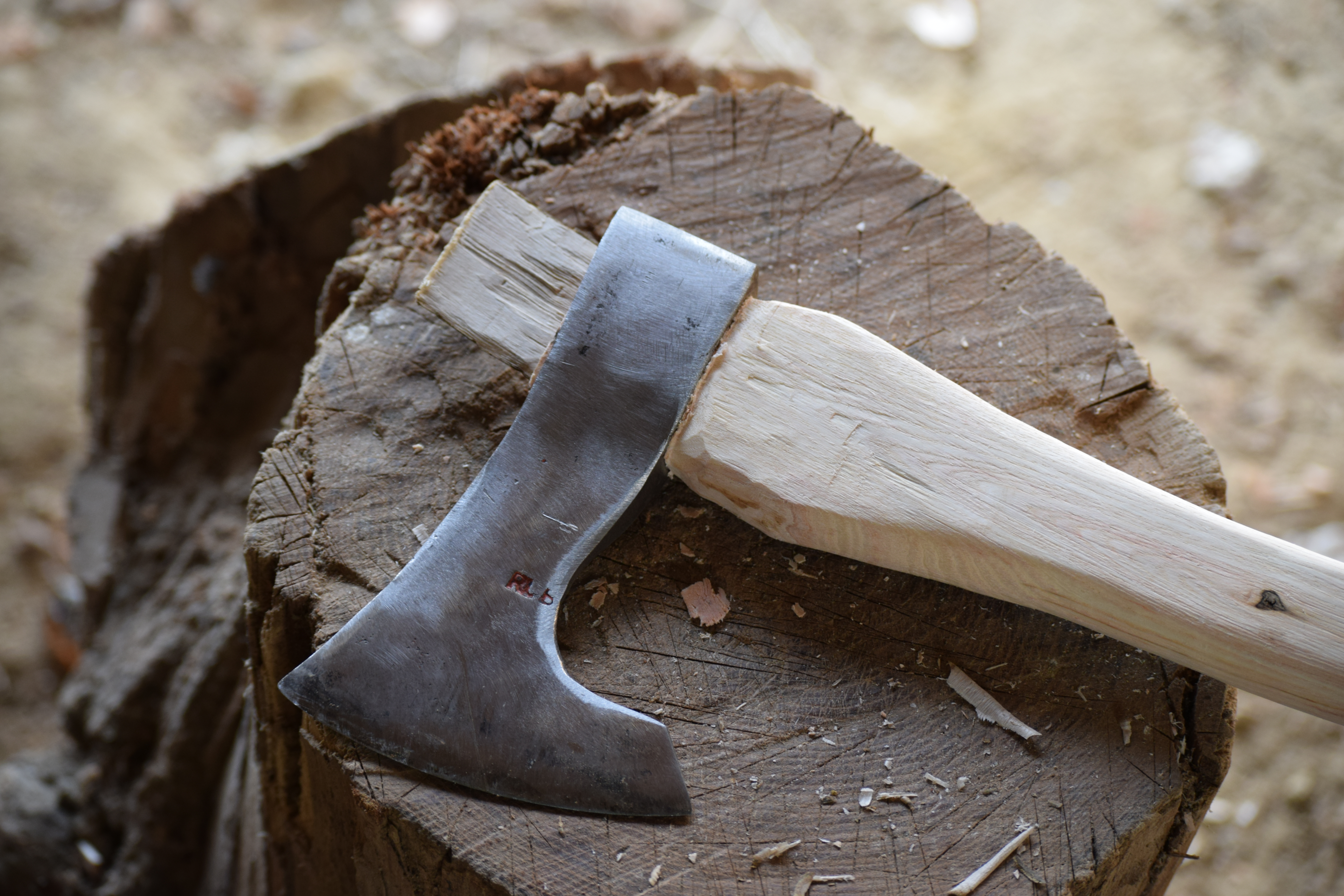

J'avais trouvé cette transformation sympathique et comme j'avais un fer de hachette qui ne vaut pas grand chose je me suis dit "J'vais l'imiter, ça devrait pas être difficile, y a que la meuleuse à brancher....." ( si vous avez la référence vous gagnez un carambar :yup: )
Donc,hop, massacre à la meuleuse d'angle, si vous, vous voulez le faire bien il faut regarder la vidéo.

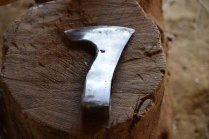

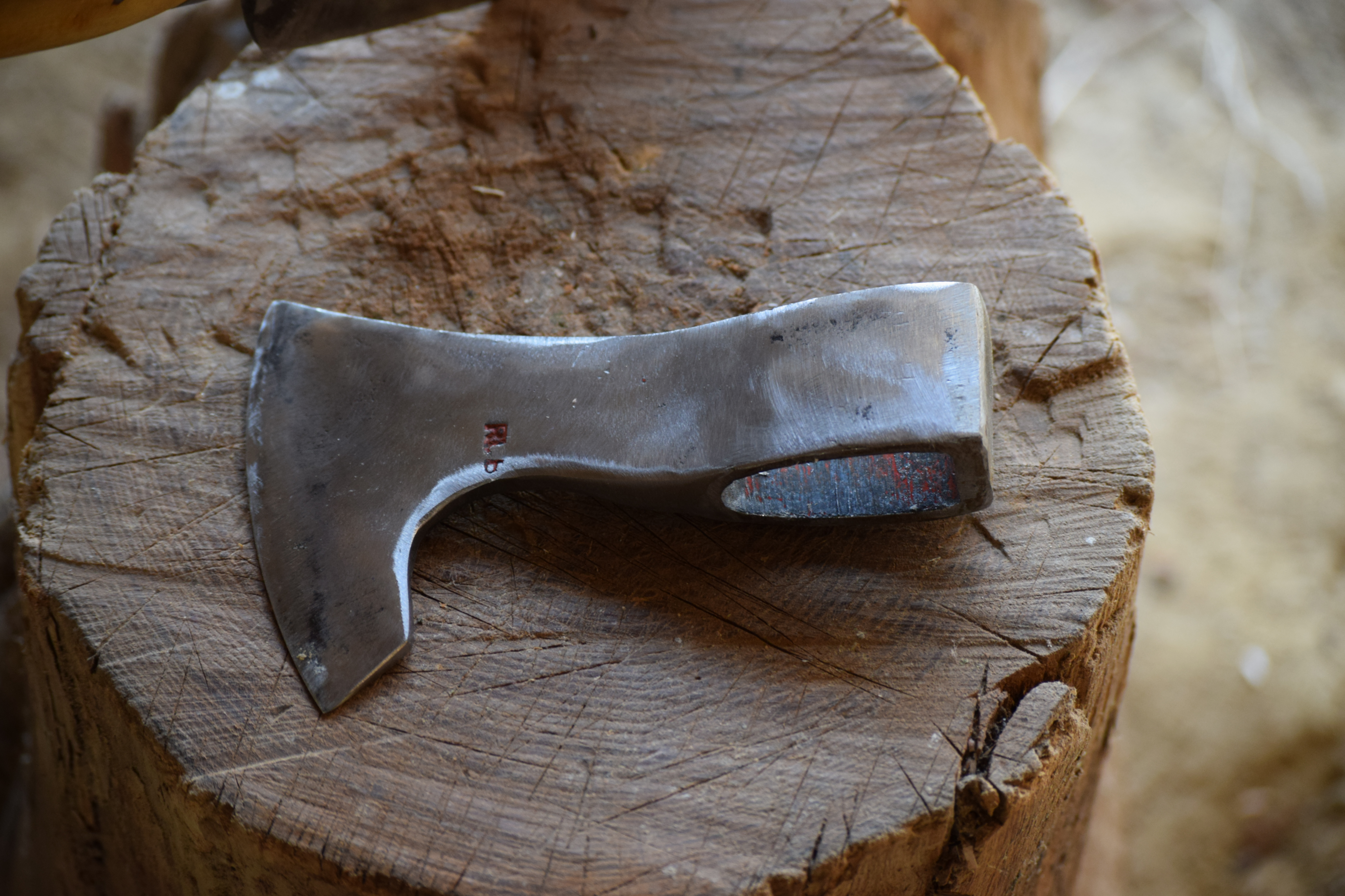

Et ça donne ça. Les traces noires sur le tranchant, c'est parce que j'ai écorcé avec le morceau de frêne qui va servir de manche.
Hachette retaillée
Hachette retaillée
Hachette retaillée 2

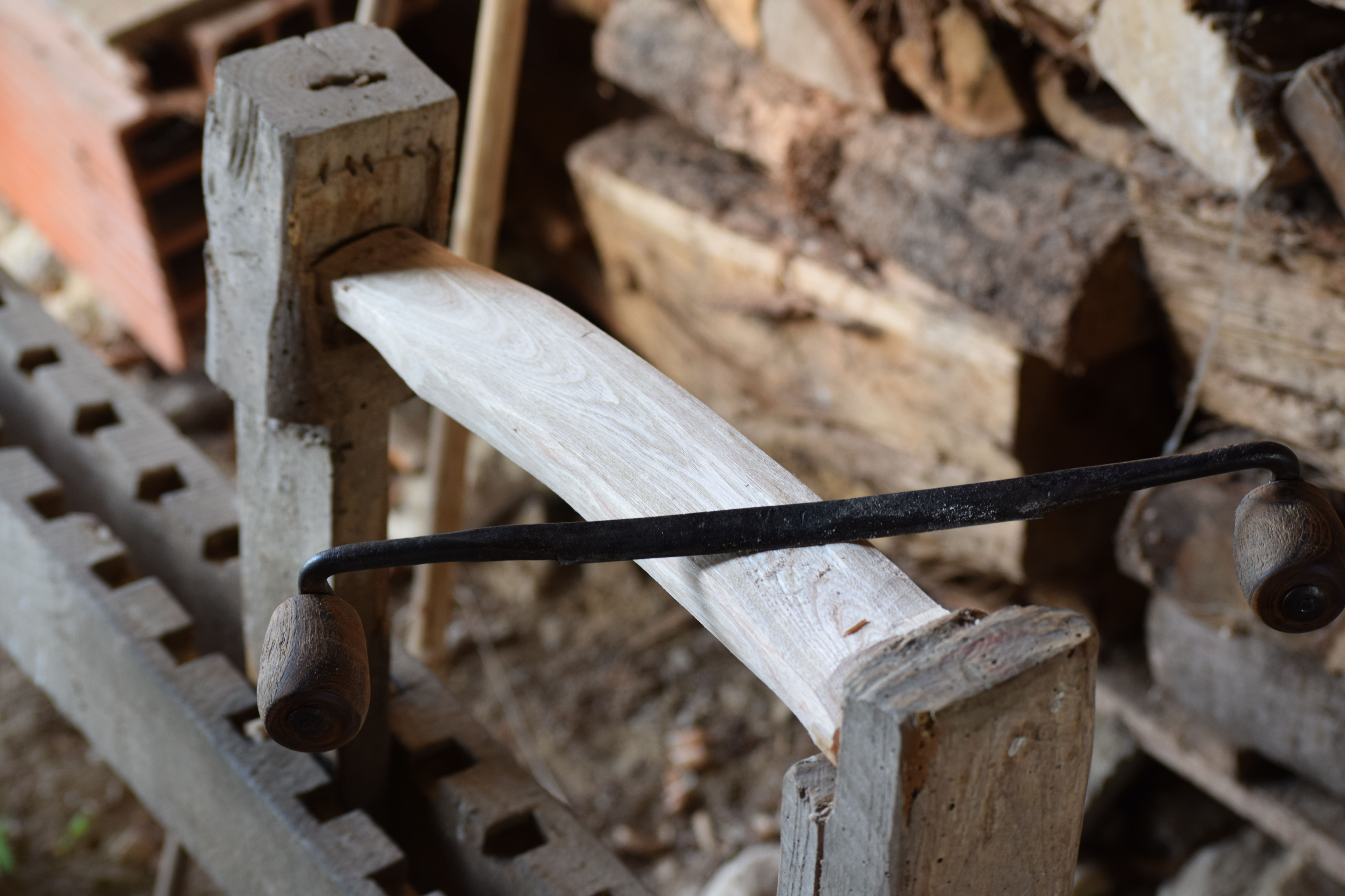

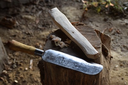

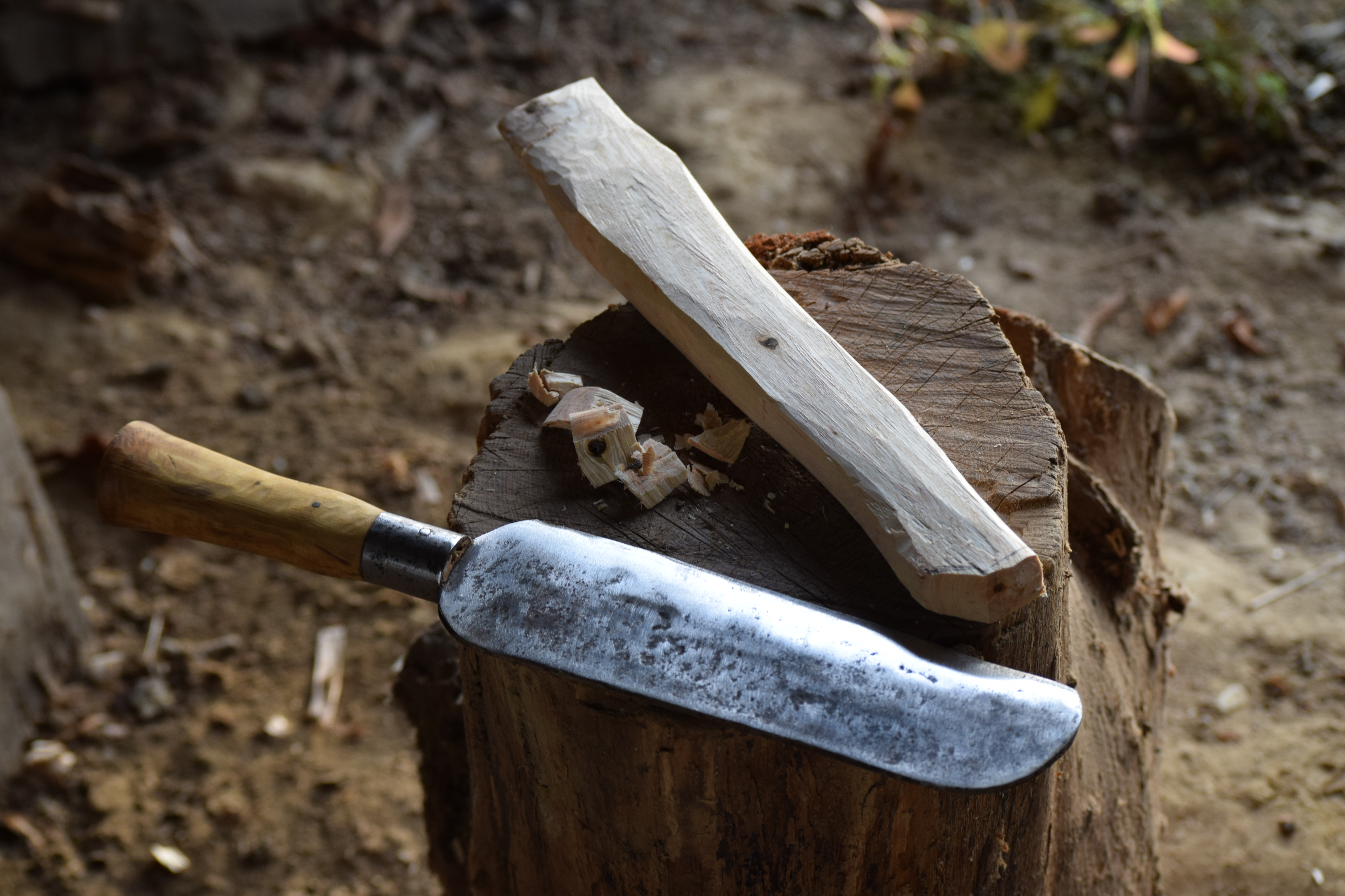

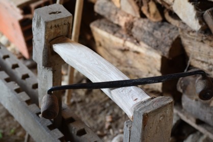

Ensuite passage d'un bout de frêne au banc d'âne, je précise que l'âne n'est pas sur le banc puisque c'est lui qui prend la photo... :smok:
Formage du manche
Formage du manche

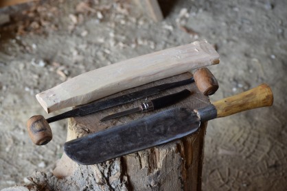

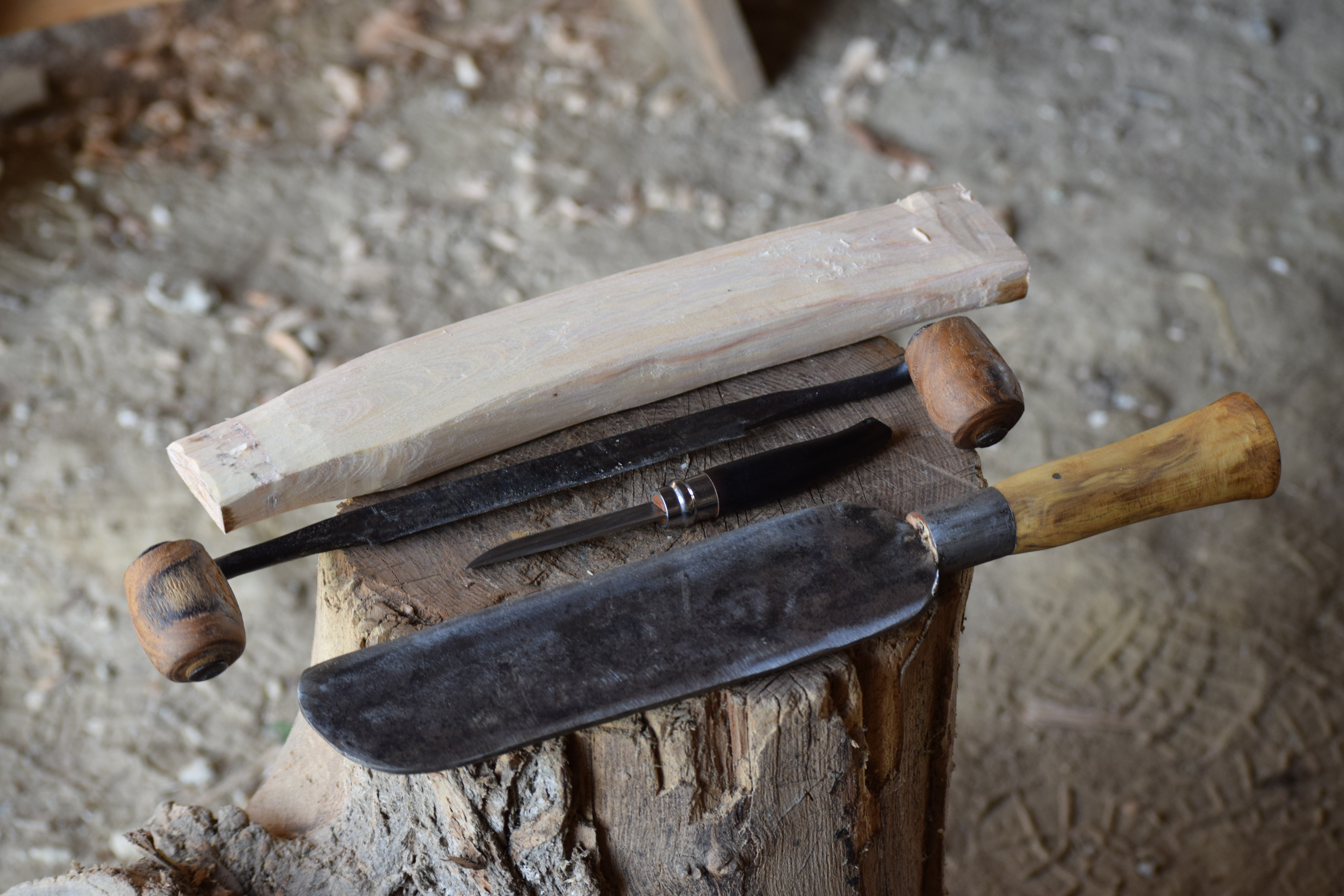

Et les outils que j'utilise
Les outils
Les outils

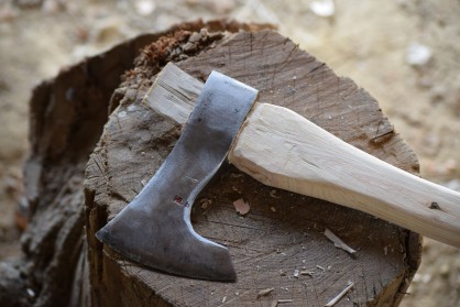

Allez le talon est taillé en deux coups de serpe....Très polyvalente cette serpe soit dit en passant. :yup:
Le manche est dégrossi à la plane, il reste maintenant à affiner tout ça, Opinel et râpe à bois vont être mis à contribution.

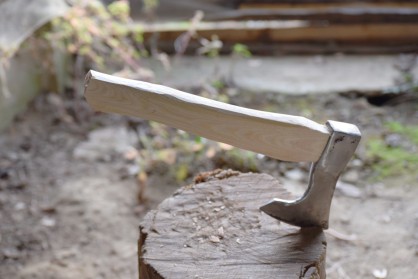

Re: Une hachette " Félix style"
La dernière photo ne rend pas bien,le manche est plus galbé qu'il n'y parait.....
Je finirai demain les ajustages et le polissage.

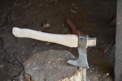

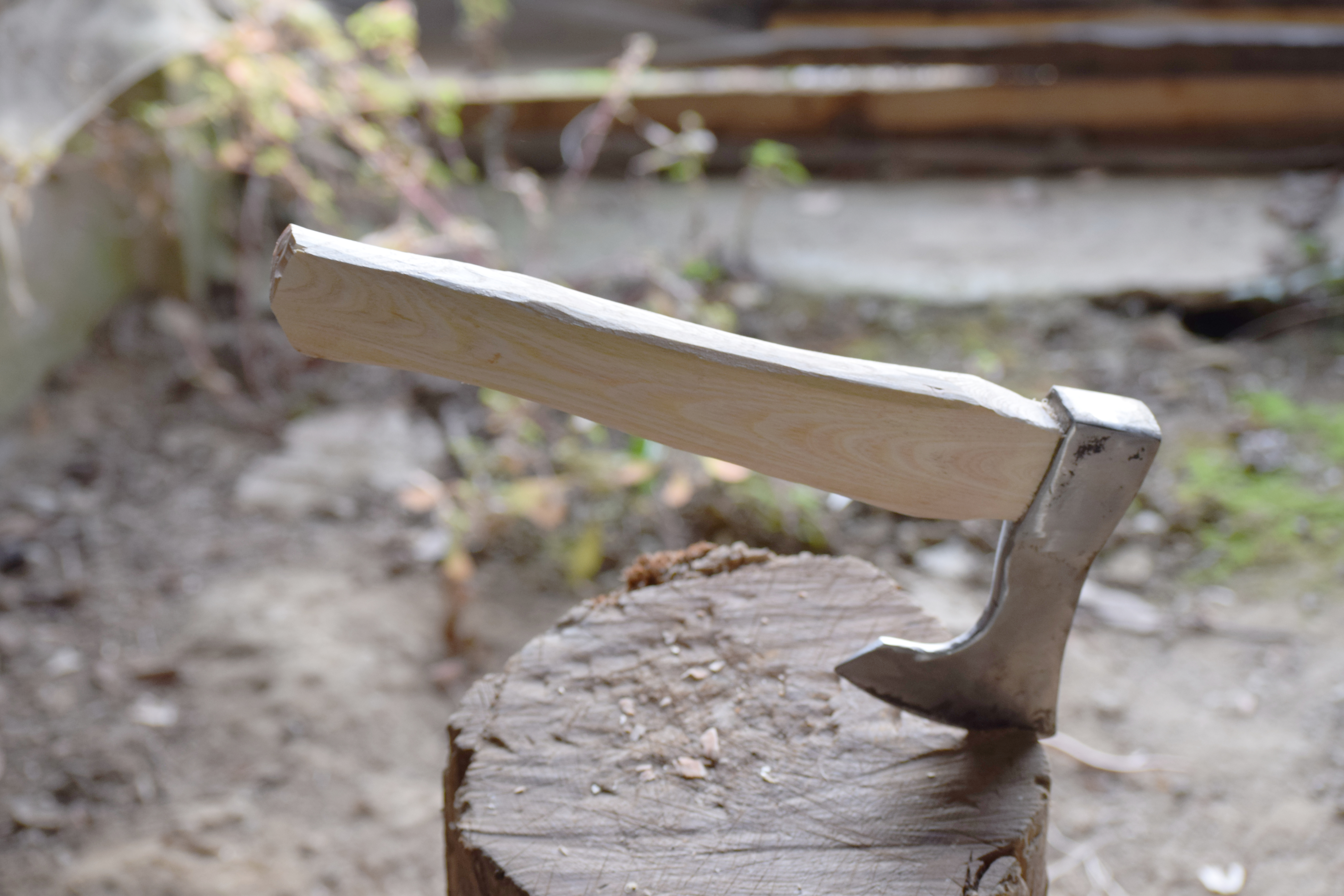

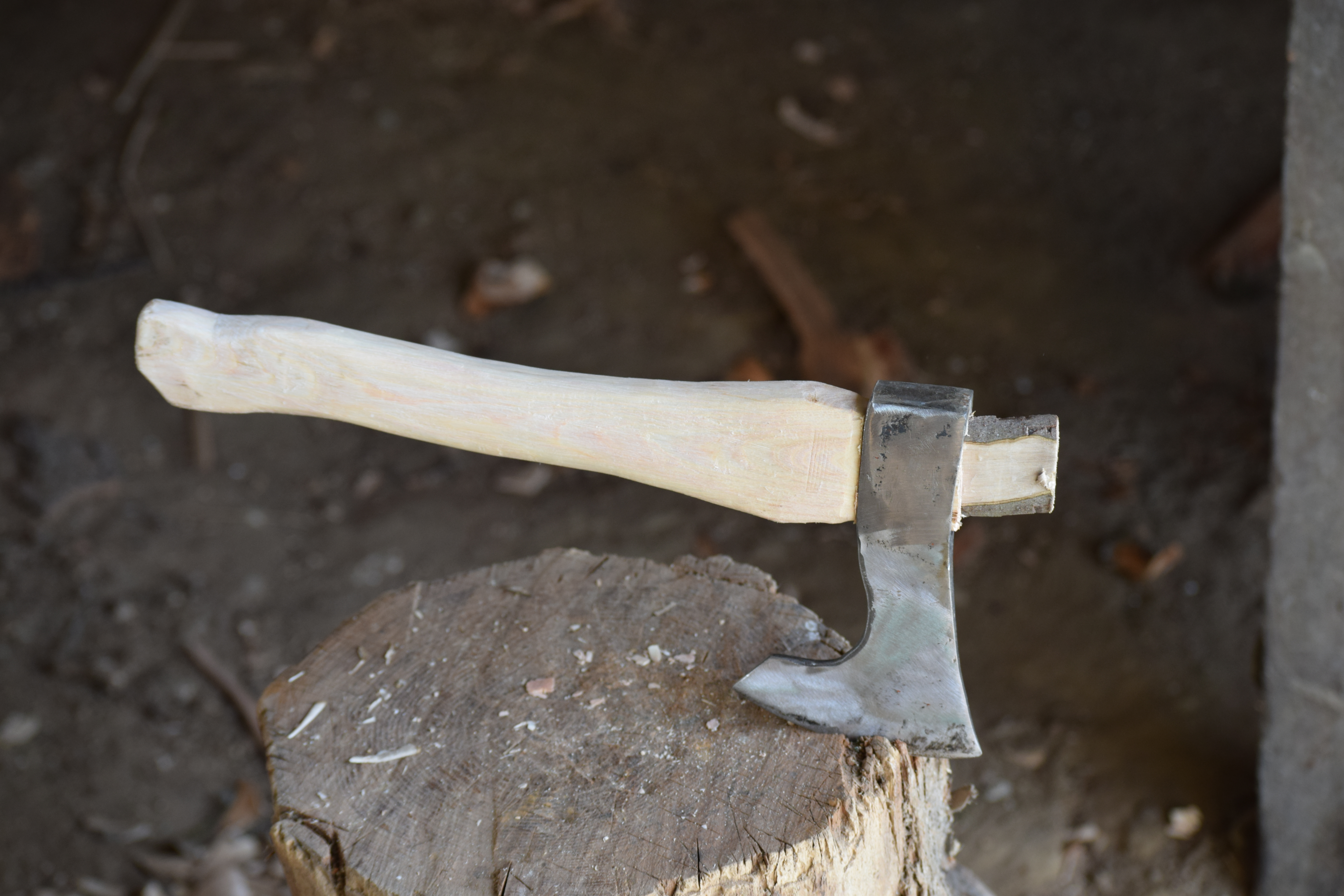

Le coin est en place.
Le manche est bien dégrossi, de toute façon je vais laisser assez de matière dans un premier temps, je pourrais toujours affiner ensuite si cela s'avère nécessaire.
Il me reste quand même à affiner tout ça, là c'est trop grossier....même pour moi :lmao:
en dehors du coté esthétique ce type de courbure à un intérêt fonctionnel ? :jb:
Ce sont des haches de jet ?
:pas:
Non, pas de lancer, ça les abiiiiiiime....... :lmao: :lmao:
Pour le peu que j'ai essayé, cette forme de fer semble donner plus de précision aux coupes, le fer étant plus léger on peut mieux le guider.
