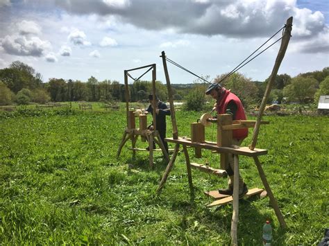

Juste pour dire, il y a moyen en Bushcraft de bricoler un tour à perche avec notre équipement standard (hache, couteau) plus une scie et une drille, une corde, deux roulement à bille de roller, deux pointes qui vont bien et un arbre en chablis pour le bâtis ...
https://tse3.mm.bing.net/th/id/OIP.aEHj ... 1&o=7&rm=3
