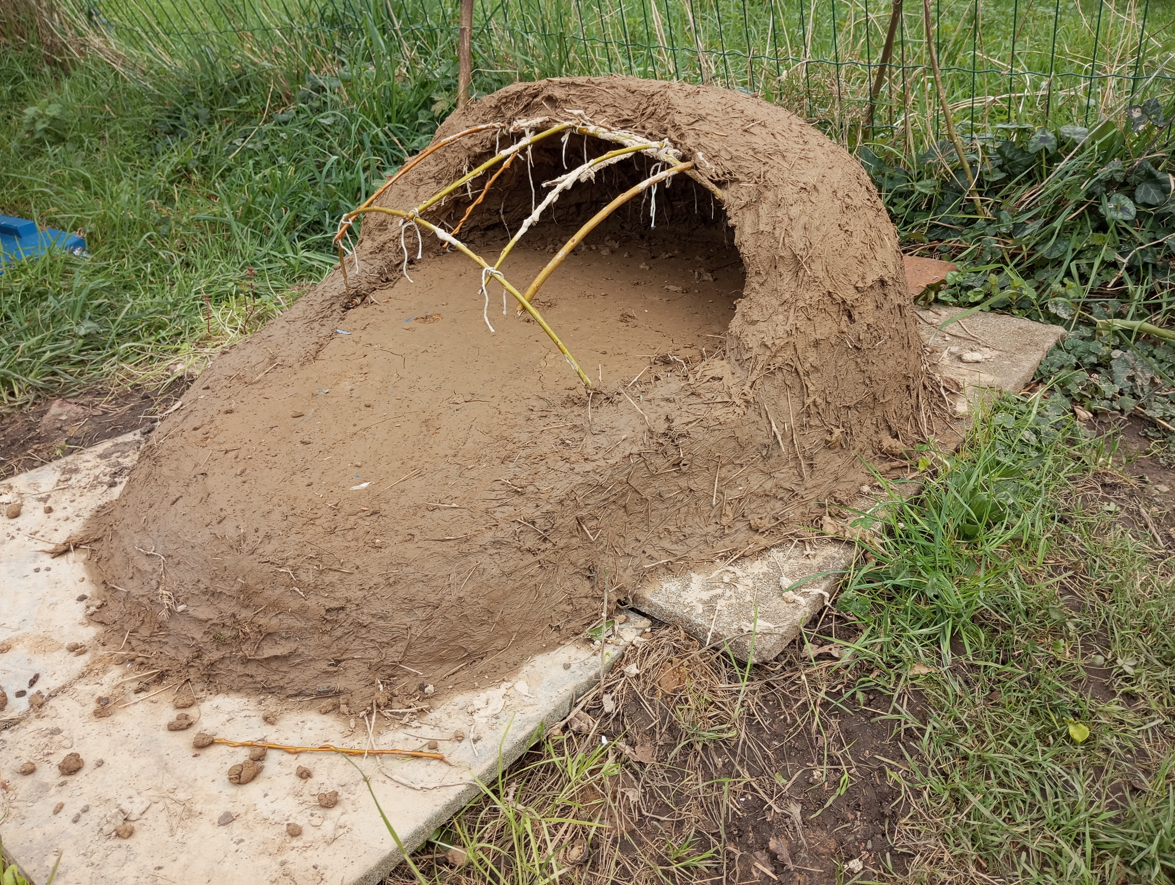

Quand la couche avec beaucoup de terre et peu de foin ajoutée sur la base était assez sèche, j'ai planté dedans la structure en saule et j'ai commencé à monter le torchis, assez riche en terre.
Pas besoin de s’embêter à incorporer le bois dans le torchis, on viendra mettre une bonne couche de terre pure par l'intérieur après.

Dernière image que j'ai de la construction, on continue à monter, en ajoutant des branches de saule petit à petit. J'avais laissé des grands trous pour pouvoir passer une main à l'intérieur facilement (j'avais une cote et un poignet cassé quand j'ai commencé).
La suite dont j'ai perdu les photos, c'est de finir la forme complète, ensuite on ajoute une bonne couche de terre pure sur tout l'intérieur en essayant de faire une forme régulière, comme un enduit.
Pour finir j'ai ajouté une bonne couche avec peu de terre et beaucoup de foin à l’extérieur pour isoler.

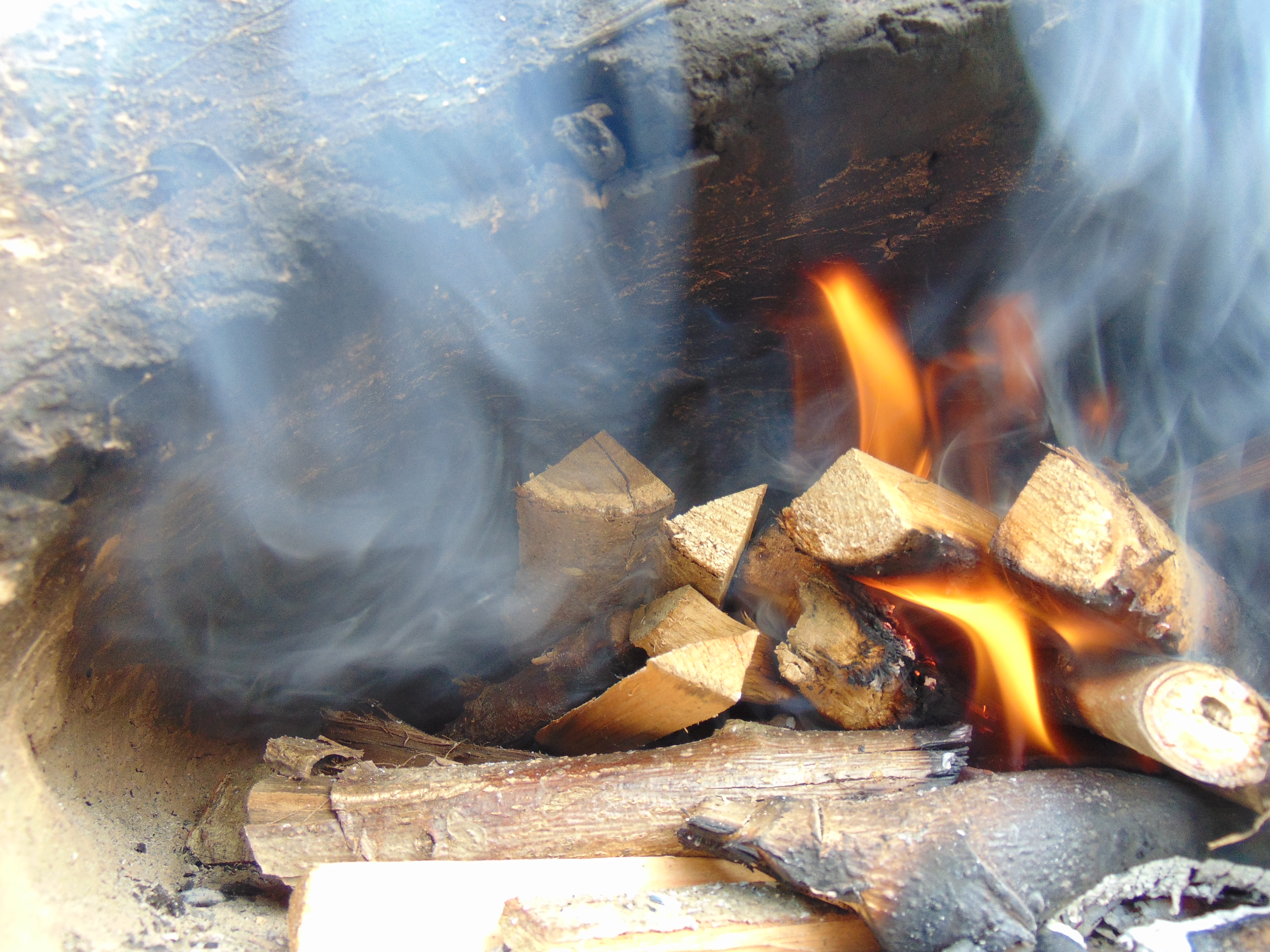

Il ne reste plus qu'à attendre que ça sèche bien et à faire des feux. Des petits et rapides au début et on augmente petit à petit.
Pour savoir si le four est assez chaud pour cuire du pain il faut vérifier la couleur du plafond, noirci par le feu en début de chauffe il passe au blanc/rose avec la chaleur (dernière photo). Quand la température est atteinte on enlève les braises et on lance une pincée de farine sur la sole. Si la farine noircit c'est trop chaud, on ferme le four et on attend. Si la farine roussit c'est nickel on enfourne, et si la farine reste blanche il faut relancer la chauffe.
